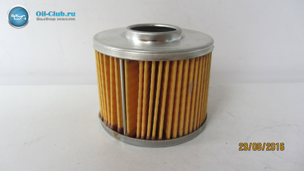

C901J брал в эмексе, у поставщика TH_O
Изменено пользователем MuscleJuce

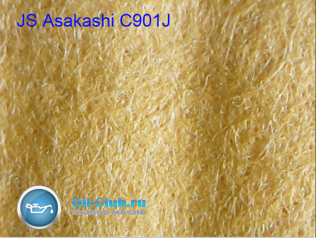

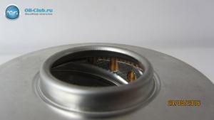

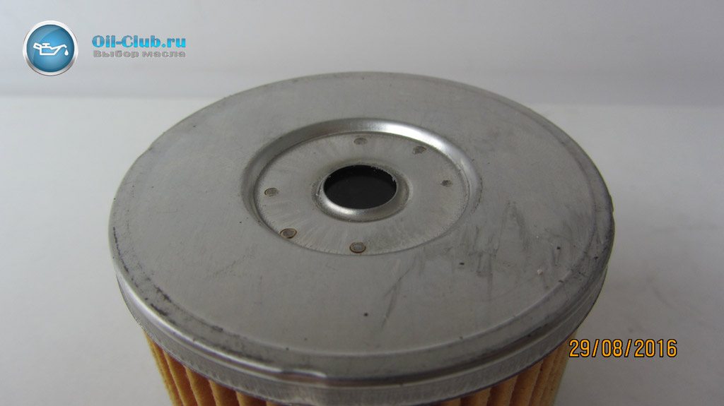

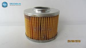

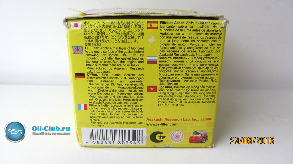

JS Asakashi C901J Extra  за заказ экспертизы спасибо товарищу MuscleJuce

Спасибо, за предоставленный образец. Явно бракованный экземпляр попался - интересно сравнить с Sakura C-1809, как выпускника с того же завода. ;)
