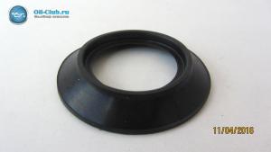

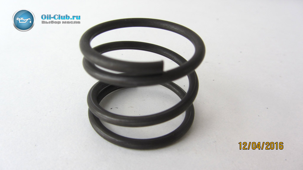

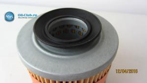

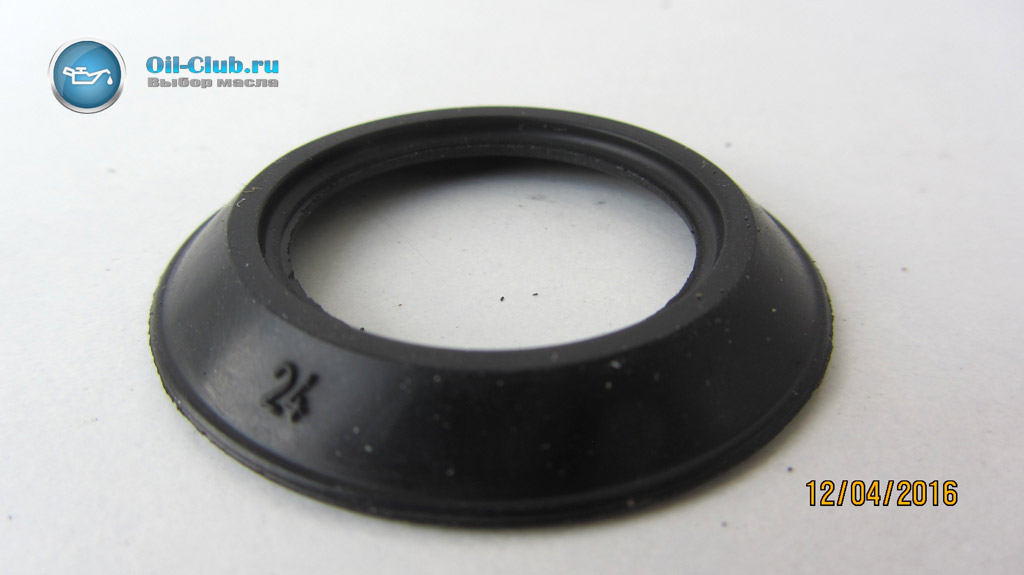

12 апреля 201610 г Автор Популярное сообщение Mahle OC195 Made in Austria за спонсирование анализа спасибо форумчанину stv. Куплен через emex.ru поставщик TMNA 281р. Применение: FORD ECONOVAN (KBA, KCA) 1.4 1986-1992 FORD ECONOVAN фургон (KAA) 1.4 1986-1992 HONDA INSIGHT (ZE) 1.0 Hybrid 2000-2006 MAZDA 1000 1.0 1975-1977 MAZDA 121 I (DA) 1.1 1987-1990 1.3 1987-1990 1.3 1989-1990 MAZDA 121 II (DB) 1.3 16V 1990-1996 1.3 i 16V 1990-1996 MAZDA 1300 1.3 1975-1977 MAZDA 2 (DE) 1.5 2007-\N 1.3 2007-\N MAZDA 323 C IV (BG) 1.6 1989-1991 1.8 16V Turbo 4WD 1993-1994 1.3 16V 1989-1994 1.8 16V Turbo 4WD 1990-1992 1.8 16V 1989-1993 1.3 1989-1994 1.6 16V 1991-1994 1.8 16V 4WD 1991-1993 1.8 16V GT 1989-1993 MAZDA 323 C V (BA) 1.8 16V 1994-1998 1.3 16V 1994-1998 1.5 16V 1994-1998 MAZDA 323 F IV (BG) 1.8 16V GT 1989-1994 1.8 16V 1989-1993 1.8 16V 1989-1994 1.6 1989-1991 1.6 16V 1991-1994 1.8 4WD 1991-1994 MAZDA 323 F V (BA) 1.5 16V 1994-1998 1.8 16V 1994-1998 MAZDA 323 F VI (BJ) 1.4 2001-2004 1.4 16V 1998-2001 1.9 16V 1998-2001 1.6 2001-2004 1.5 16V 1998-2001 2.0 2001-2004 MAZDA 323 I (FA) 1.3 1977-1980 1.4 1978-1980 1.0 1977-1980 MAZDA 323 II (BD) 1.5 1982-1986 1.1 1980-1985 1.5 1981-1985 1.3 1981-1985 MAZDA 323 II Hatchback (BD) 1.5 1981-1985 1.5 1982-1985 1.1 1980-1985 1.5 1980-1983 1.3 1980-1985 MAZDA 323 III (BF) 1.5 i Turbo 1985-1989 1.6 GT Turbo 1985-1991 1.6 GT 1986-1989 1.5 1985-1989 1.4 1987-1989 1.5 i 1985-1989 1.5 1987-1989 1.1 1985-1990 1.6 GT 1986-1988 1.3 1985-1989 MAZDA 323 III Hatchback (BF) 1.1 1985-1989 1.6 GT Turbo 4WD (BF2) 1987-1991 1.6 1987-1989 1.6 GT Turbo (BF1) 1985-1991 1.5 i 1985-1989 1.6 GT Turbo 4WD (BF2) 1987-1989 1.5 1987-1989 1.5 1985-1989 1.6 GT 1987-1989 1.3 1985-1987 1.6 GT 1985-1988 1.4 1987-1989 1.5 i Turbo 1985-1989 MAZDA 323 III Station Wagon (BW) 1.6 1986-1995 1.6 4x4 1990-1993 1.5 1987-1989 1.5 1986-1989 1.6 1987-1989 1.3 1986-1990 MAZDA 323 I Station Wagon (FA) 1.3 1978-1986 1.4 1978-1982 1.5 1982-1986 MAZDA 323 P V (BA) 1.3 16V 1996-\N 1.5 16V 1996-\N MAZDA 323 S IV (BG) 1.3 1989-1991 1.8 16V 1989-1994 1.3 16V 1991-1994 1.8 16V GT 1989-1994 1.8 16V Turbo 4WD 1991-1994 1.6 1989-1991 1.6 16V 1989-1994 MAZDA 323 S V (BA) 1.5 16V 1994-1998 1.8 16V 1994-1998 1.3 16V 1994-1998 MAZDA 323 S VI (BJ) 1.4 2001-2004 2.0 2001-2004 1.6 2001-2004 1.9 16V 1998-2004 1.4 16V 1998-2001 1.5 16V 1998-2001 MAZDA 3 (BK) 1.4 2003-\N 1.4 2004-\N 1.6 2003-\N MAZDA 3 (BL) 1.6 MZR 2009-\N MAZDA 3 седан (BK) 1.6 2004-\N MAZDA 3 седан (BL) 1.6 MZR 2009-\N MAZDA 626 I (CB) 2.0 1979-1982 MAZDA 626 II (GC) 1.6 1982-1987 2.0 1983-1987 2.0 1986-1987 MAZDA 626 II Hatchback (GC) 2.0 1983-1987 2.0 1985-1987 2.0 1986-1987 1.6 1983-1987 MAZDA 626 III (GD) 1.6 1987-1992 2.2 12V 4WD 1990-1992 2.2 12V 1987-1991 2.0 16V 1987-1992 2.0 1987-1990 2.0 16V 1987-1989 1.8 1987-1992 2.0 12V 1987-1992 MAZDA 626 III Hatchback (GD) 2.0 1987-1990 2.0 16V 1987-1989 2.0 12V 1987-1992 2.0 16V 1987-1990 1.6 1987-1992 1.8 1987-1992 2.2 12V 1988-1992 MAZDA 626 III Station Wagon (GV) 2.0 1988-1997 2.0 12V 1987-1990 2.2 12V 1989-1996 1.8 1988-1992 2.0 i 16V 1994-1997 2.0 16V 1988-1992 2.2 12V 4WD 1991-1992 MAZDA 626 III купе (GD) 2.0 16V 1987-1989 2.2 12V 1988-1991 1.8 1987-1991 2.0 16V 1987-1990 2.0 1987-1990 1.6 1987-1992 2.0 12V 1987-1988 MAZDA 626 IV (GE) 2.0 i 1992-1997 1.8 i 1992-1997 2.0 i 4WD 1992-1997 1.8 i 1994-1997 MAZDA 626 IV Hatchback (GE) 1.8 1994-1997 2.0 i 4WD 1992-1997 1.8 1991-1997 2.0 i 1991-1997 MAZDA 626 V (GF) 1.8 1997-1999 2.0 1997-2002 1.8 1999-2002 2.0 1998-2002 MAZDA 626 V Hatchback (GF) 1.8 1999-2002 2.0 1997-2002 2.0 H.P. 1998-2002 1.8 1997-1999 MAZDA 626 V Station Wagon (GW) 1.8 1998-2000 1.8 2000-2002 2.0 1998-2002 2.0 H.P. 1998-2002 MAZDA B-SERIE (UN) 2.2 8V 4WD 1999-\N MAZDA DEMIO (DW) 1.5 16V 2000-\N 1.3 16V 1998-\N 1.3 i 16V 1998-2000 MAZDA E-SERIE c бортовой платформой/ходовая часть (SD1) E2000 1989-1995 E2000 1988-1989 MAZDA E-SERIE автобус (SR1) E2000 4WD 1988-1989 E2000 1984-1988 MAZDA MPV II (LW) 2.0 1999-2000 2.0 2000-2002 MAZDA MX-3 (EC) 1.6 i 1991-\N 1.6 i 1994-\N MAZDA MX-5 II (NB) 1.8 16V 1998-2005 1.8 16V 2000-2005 1.6 16V 1998-2005 MAZDA MX-5 I (NA) 1.8 1994-1998 1.6 1990-1994 1.6 1995-1998 MAZDA MX-6 (GE) 2.0 1992-\N MAZDA PREMACY (CP) 2.0 2001-\N 1.8 1999-\N 1.9 1999-\N MAZDA RX 7 II (FC) Wankel 1985-1989 Turbo 1989-1991 Turbo 1987-1989 MAZDA RX 7 III (FD) Wankel Twin Turbo 1992-\N MAZDA RX 7 II кабрио Turbo 1989-1991 MAZDA RX 7 I (SA) Wankel 1984-1986 Wankel 1979-1981 Wankel 1981-1984 MAZDA RX 8 (SE17) 2.6 Wankel 2003-\N MAZDA XEDOS 6 (CA) 1.6 16V 1994-\N 1.6 16V 1992-1994 NISSAN 200 SX (S14) 2.0 i 16V 1993-1999 2.0 i 16V Turbo 1993-1999 NISSAN 350 Z Roadster (Z33) 3.5 2006-\N 3.5 2005-\N NISSAN 350 Z (Z33) 3.5 2005-\N 3.5 2006-\N 3.5 2003-\N NISSAN 370 Z Roadster (Z34) 3.7 2010-\N NISSAN 370 Z (Z34) 3.7 2009-\N NISSAN ALMERA I Hatchback (N15) 2.0 GTi 1996-2000 NISSAN ALMERA II Hatchback (N16) 1.8 2000-\N 1.5 2002-\N 1.5 2000-\N 1.8 2002-\N NISSAN ALMERA II (N16) 1.8 2000-\N 1.5 2002-\N 1.8 2002-\N 1.5 2000-\N NISSAN ALMERA TINO (V10) 2.0 2000-\N 1.8 2000-\N 1.8 2002-\N NISSAN CUBE (Z12) 1.6 16V 2010-\N NISSAN JUKE 1.6 DIG-T 4x4 2010-\N 1.6 DIG-T 2010-\N 1.6 2010-\N NISSAN MAXIMA QX (A33) 2.5 V6 24V 2000-\N 2.0 V6 24V 2000-\N NISSAN MICRA C+C (K12) 1.6 160 SR 2005-\N NISSAN MICRA III (K12) 160 SR 2005-\N NISSAN MURANO (Z50) 3.5 4x4 2005-\N NISSAN MURANO (Z51) 3.5 4x4 2008-\N NISSAN NOTE (E11) 1.6 2006-\N NISSAN NV200 EVALIA 1.6 16V 2010-\N NISSAN NV200 фургон 1.6 16V 2010-\N NISSAN PATHFINDER (R50) 3.3 V6 4WD 1998-2000 3.5 V6 4WD 2000-2004 3.2 TD 4WD 1997-2004 2.7 TD 4WD 1997-2004 NISSAN PICK UP (D22) 2.4 i 4WD 2002-\N NISSAN PRIMERA Hatchback (P11) 2.0 16V 1999-2002 2.0 16V 1996-2002 1.8 16V 1999-2002 NISSAN PRIMERA Hatchback (P12) 1.8 2002-\N 1.9 dCi 2002-\N 2.0 2002-\N 1.6 2002-\N NISSAN PRIMERA (P11) 1.8 16V 1999-2001 2.0 16V 1999-2001 2.0 16V 1996-2001 NISSAN PRIMERA (P12) 1.6 2002-\N 1.9 dCi 2002-\N 2.0 2002-\N 1.8 2002-\N NISSAN PRIMERA Traveller (WP11) 2.0 16V 1998-2001 1.8 16V 1999-2001 2.0 16V 1999-2001 NISSAN PRIMERA универсал (WP12) 1.8 2002-\N 1.6 Visia 2002-\N 2.0 2002-\N 1.9 dCi 2002-\N NISSAN QASHQAI (J10, JJ10) 1.6 2007-\N 2.0 2007-\N 2.0 Привод на все колеса 2007-\N NISSAN TIIDA Наклонная задняя часть (C11X) 1.8 2007-\N 1.6 2007-\N NISSAN TIIDA седан (SC11X) 1.6 2007-\N 1.8 2007-\N NISSAN X-TRAIL (T30) 2.0 2001-\N 2.5 4x4 2003-\N 2.0 4x4 2001-\N NISSAN X-TRAIL (T31) 2.0 2007-\N 2.0 FWD 2008-\N 2.0 2008-\N 2.5 2007-\N RENAULT CLIO III (BR0/1, CR0/1) 2.0 16V 2006-\N RENAULT ESPACE IV (JK0/1_) 3.5 V6 (JK0F, JK0P) 2002-\N RENAULT FLUENCE (L30_) 2.0 16V 2010-\N RENAULT LAGUNA III (BT0/1) 3.5 V6 2008-\N RENAULT LAGUNA III Grandtour (KT0/1) 3.5 V6 2008-\N RENAULT LAGUNA купе (DT0/1) 3.5 V6 2008-\N RENAULT MEGANE CC (EZ0/1_) 2.0 CVT 2010-\N RENAULT MEGANE III Grandtour (KZ0/1) 2.0 CVT (KZ0G, KZ1P) 2009-\N RENAULT MEGANE III купе (DZ0/1_) 2.0 CVT (DZ0G, DZ1E) 2009-\N RENAULT MEGANE III Наклонная задняя часть (BZ0_) 2.0 CVT (BZ0G) 2009-\N RENAULT SCENIC III (JZ0/1_) 2.0 16V 2009-\N RENAULT VEL SATIS (BJ0_) 3.5 V6 (BJ0V, BJ0U) 2002-\N SUBARU FORESTER (SF) 2.0 1997-2002 2.0 S Turbo 2001-2002 2.0 S Turbo 1998-2001 2.0 1998-2002 SUBARU FORESTER (SG) 2.5 XT 2005-\N 2.0 2002-\N 2.5 2003-\N 2.0 X 2005-\N 2.0 S Turbo 2002-\N SUBARU FORESTER (SH) 2.0 2010-\N 2.5 2009-\N 2.0 2008-\N SUBARU IMPREZA купе (GFC) 2.0 4WD 1995-2000 2.0 Turbo 4WD 1996-2000 1.6 1996-2000 1.6 4WD 1996-2000 SUBARU IMPREZA Наклонная задняя часть (GR) 1.5 2008-\N 2.5 Привод на все колеса 2008-\N 1.5 Привод на все колеса 2008-\N 2.0 2008-\N 2.5 2008-\N 2.0 Привод на все колеса 2008-\N SUBARU IMPREZA седан (GC) 2.0 Turbo GT 4WD 1998-2000 1.6 i 1998-2000 2.0 i 4WD 1998-2000 2.0 Turbo GT 4WD 1994-2000 1.8 i 4WD 1992-2000 1.6 i 4WD 1998-2000 2.0 i 4WD 1995-2000 1.6 i 4WD 1992-2000 1.6 i 1992-2000 SUBARU IMPREZA седан (GD, GG) 2.0 WRX Turbo 2000-\N 2.0 2000-\N 1.5 2006-\N 2.0 WRX STi 2001-\N 2.5 WRX ST1 2005-\N 2.0 R 2005-\N 2.5 WRX 2005-\N 1.6 AWD 2000-\N 2.0 WRX Turbo 2002-\N SUBARU IMPREZA универсал (GD, GG) 2.0 Turbo 2000-\N 2.0 WRX Turbo 2002-\N 2.5 WRX 2005-\N 1.5 2006-\N 2.0 R 2005-\N 2.0 2000-\N 1.6 2000-\N SUBARU IMPREZA универсал (GF) 1.8 i 4WD 1992-2000 2.0 16V AWD 1998-2000 2.0 Turbo GT 4WD 1998-2000 1.6 i 4WD 1992-2000 2.0 i Turbo 4WD 1994-2000 2.0 4WD 1995-2000 1.6 i 4WD 1998-2000 1.6 i 1998-2000 SUBARU JUSTY I (KAD) 1200 4WD (KAD-A) 1987-1991 1000 4WD (KAD-A) 1987-1994 1200 4WD 1990-1994 1200 1987-1995 1000 1984-1989 1200 4WD 1986-1990 1000 4WD (KAD-A) 1984-1990 1000 1987-1995 SUBARU LEGACY I (BC) 1800 4WD 1989-1991 2200 4WD 1989-1994 1800 1989-1993 2000 4WD 1991-1994 2000 Turbo 4WD 1992-1994 SUBARU LEGACY II (BD, BG) 2.2 i 4WD 1994-1999 2.0 i 1994-1999 2.5 i 4WD 1996-1999 2.2 i 4WD 1996-1999 2.0 i 4WD 1994-1999 SUBARU LEGACY III (BE, BH) 2.0 1999-2003 2.5 1998-2003 SUBARU LEGACY III универсал (BE, BH) 2.5 1998-2003 2.0 1998-2003 SUBARU LEGACY II универсал (BD, BG) 2.0 i 1994-1998 2.0 i 4WD 1994-1998 2.5 i 4WD 1996-1998 2.2 i 4WD 1996-1998 2.2 i 4WD 1994-1998 SUBARU LEGACY IV 2.5 2003-\N 2.0 R 2007-\N 2.5 i 2007-\N 2.0 2003-\N SUBARU LEGACY IV универсал (B13_) 2.0 2005-\N 2.0 R 2007-\N 2.0 2003-\N 2.5 2003-\N 2.5 i 2008-\N SUBARU LEGACY I универсал (BC, BJF) 2000 1991-1993 2200 Super 4WD 1989-1994 1800 1989-1994 2000 4WD 1991-1994 2000 Turbo Super 4WD 1992-1994 1800 4WD 1989-1994 SUBARU LEGACY OUTBACK (BG) 2.5 1996-1999 SUBARU LEGACY V 2.5 i 2009-\N 2.0 i 2009-\N SUBARU LEGACY V универсал 2.0 i 2009-\N 2.5 i 2009-\N SUBARU LIBERO автобус (E10, E12) 1.2 i 4WD (E12, FA) 1991-2000 1.0 4WD (E10, KJ6) 1983-1987 1.2 4WD (E12, KJ8) 1986-2000 SUBARU OUTBACK (BE, BH) 3.0 H6 2000-2003 2.5 2000-2003 SUBARU OUTBACK (BL, BP) 3.0 2003-2009 2.5 2008-2009 2.5 2003-2009 SUBARU OUTBACK (BM, BR) 3.6 R 2009-\N 2.5 i 2009-\N SUBARU REX I 550 1977-1981 SUBARU REX II 550 Kompressor 1988-1989 550 4WD 1987-1989 700 1982-1989 550 1987-1989 550 4WD 1983-1987 550 1981-1987 550 Turbo 1984-1987 SUBARU REX III 0.5 4WD 1989-1990 0.5 1989-1990 0.7 1990-1992 0.5 Kompressor 1989-1990 0.7 4WD 1990-1992 0.7 Kompressor 4WD 1990-1992 SUBARU SVX (CX) 3.3 i 24V 4WD (CXW) 1994-1997 3.3 i 24V 4WD (CXW) 1992-1994 SUBARU VIVIO 660 4WD 1992-1995 Полиграфия четкая аккуратная на коробке написано применение Made in Austria Немного не четко, затерто - но это нормально думаю внутри краска - ржи нет. Фильтрующая катушка аккуратненькая - материал уложен часто. Складки тонкие, но жесткие - на длительный срок действия. Картонное кольцо вокруг катушки - много версий зачем оно здесь, но утвердится ни в одной не смог. Перепускной клапан сеточкой, она же играет роль пружинки. Вот так расположен противодренажный клапан. Противодренажный клапан выполнен из резины, упругий, возвращается при изгибе, думаю держать он должен хорошо. Но это не силикон конечно. Внутри фильтрующей катушки все замечательно, герметиком не насрали. Резьба нарезана хитрая каждый виток резьбы имеет канавку. Заусенцев нет - все прилично. Здесь мы наблюдаем прижимную резинку круглого сечения. С завода она ничем не смазана - смазать маслом. Фильтрующую катушку прижимает вот такая незамысловатая пружина. Полезная площадь фильтрующего материала: Mahle OC195 = 167x3,7 = 617,9 см2 Давление необходимое для открытия перепускного клапана: 2,8 бар. Вывод: Фильтр не замысловат но сделан на совесть. Фильтрующий материал тонкий, но прошел прокатку через пресс - он жесткий и долго не раскиснет. Лидер по площади фильтрующего материала среди одноклассников. Можно на этом фильтре затянуть с пробегом - криминала не будет. Противодренажный клапан резиновый, но не дубовый на столько что бы не держать масло. Считаю надежный фильтр можно ставить.

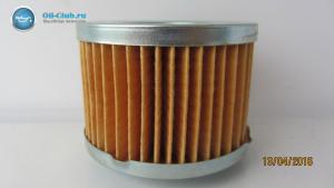

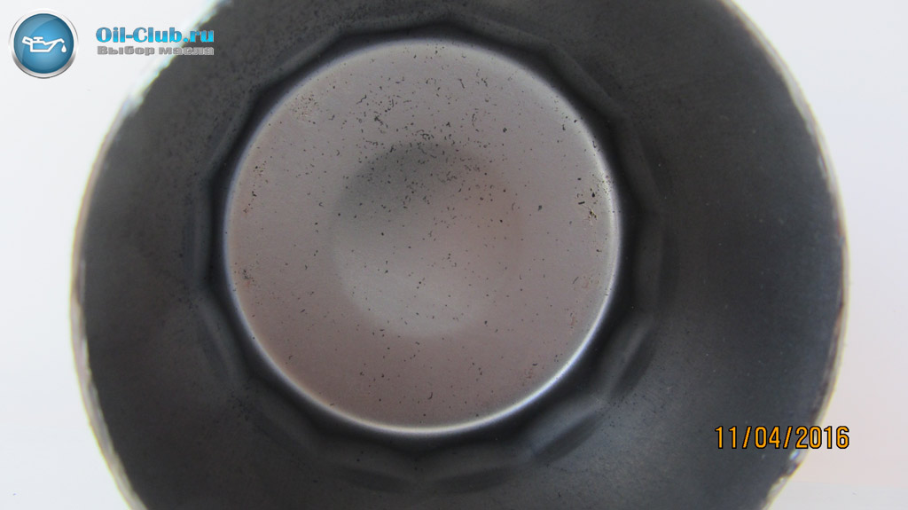

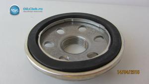

13 апреля 201610 г Автор Популярное сообщение Kolbenschmidt 851-OS или 50013851 за спонсирование анализа спасибо форумчанину stv. Куплен через emex.ru у поставщика ALIK, цена 263р. Применение: SUBARU FORESTER (SF), FORESTER (SG), IMPREZA купе (GFC), IMPREZA Наклонная задняя часть, IMPREZA седан (GC), IMPREZA седан (GD), IMPREZA универсал (GF), IMPREZA универсал (GG), LEGACY Mk II (BD, BG), LEGACY Mk II универсал (BD, BG), LEGACY универсал (BC, BJF), LIBERTY I (BC). Коробка простая аскетичная. Указана применяемость и замены от других производителей. Где сделан фильтр остается загадкой - потребителю знать не положено. На корпусе фильтра принт нормальный, но тоже информации нуль. Ржа внутри корпуса Фильтрующая катушка не высокая, материал уложен не часто. Фильтрующий материал вроде бы крепкий с одной стороны, с другой стороны рвется при загибе пальцем. Хлипковато... Резьба нарезана простая без канавок, тупым метчиком, видно задиры. Прижимное резиновое кольцо круглого сечения - предварительно смазать маслом. Заусенцев нет Прижимная пружина Противодренажный клапан нормальный. Резиновый/силиконовый эластичный. Наверное самое лучшее в этом фильтре. Внутри излишков герметика нет. Перепускной клапан одной дырой. Измеряем диаметр перепускного клапана для вычисления площади поверхности = 13мм. А нагрузка 1.5кг. Полезная площадь фильтрующего материала: Kolbenschmidt 851-OS = 154x3,7 = 569.8 см2 Давление открытия перепускного клапана: 1,2 бар. Вывод: Фильтр на тройку. Внутри корпуса ржа. Фильтрующий материал уложен не часто. При загибе пальцем рвется. Резьба нарезана плохо, есть задиры, канавки на витке вообще нет - по моей теории можно испортить таким фильтром резьбу на двигателе. В общем фильтр на фоне предыдущих VIC и Mahle мне откровенно не понравился. Есть вероятность что это подделка, либо такой вот Kolbenschmidt для японцев - сделанный где нибудь в развивающихся странах.

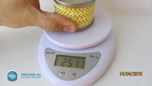

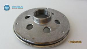

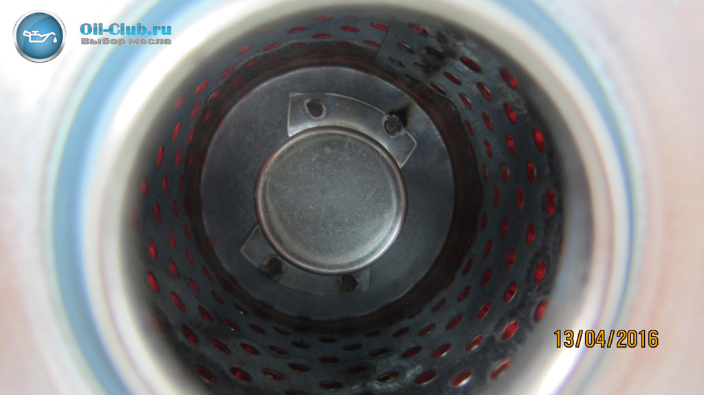

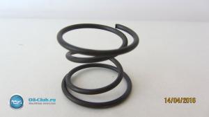

14 апреля 201610 г Автор Популярное сообщение Purflux LS892 за спонсирование анализа спасибо форумчанину stv. Куплен в emex.ru у поставщика JAFE по цене 282р. Применение: Давайте поищем вместе - по быстрому найти не получилось. Принт качественный. На коробке нигде не написано место производство, на наклейке Made in France - на сколько верить решайте сами Это мог и оф. дилер наклеить. А на самой коробке просто France. На корпусе фильтра вполне нормальный принт. Даже по русски инструкция написана - молодцы. Внутри корпуса немного следов коррозии и немного краски. Но в целом не криминально. Фильтрующая катушка - по высоте не высокая 4.5 см. Фильтрующий материал уложен по запатентованной технологии Purflux - зигзаго-образно. Фильтрующий материал толстый плотный, из за укладки зиг-загом конструкция жесткая. Можно считать для длительного использования. Перепускной клапан металлический. Диаметр перепускного клапана 12мм, на фото из-за перспективы получилось как будто 11мм - но это не так. Усилие необходимое для открытия перепускного клапана получилось 2,4кг. Ниже посчитаем сколько это в бар. Противодренажный клапан - очень понравился. Упругий, легкий лепесток, отлично ложится и закрывает дренажные отверстия. Такой клапанбудет держать масло очень хорошо. Посмотрите как нарезана резьба! Чисто аккуратно аж блестит. Резьба хитра, каждый виток имеет канавку. Прижимная резинка имеет квадратное сечение. Заусенце нет. Пружинка. Полезная площадь фильтрующего материала: Purflux LS 892 96x5,6 = 537.6 см2 Давление необходимое для открытия перепускного клапана: 2,2 бар. (вот и задавайтесь вопросом зачем мы его меряем - один фильтр 1.2 другой 2.2 Оба для одной модели). Вывод: Очень хороший фильтр на 5. Фильтрующий материал толстый, уложен часто, зигзагами, но как видим площадь фильтрующего материала больше от этого не становится, скорее лучше становится жесткость. Противодренажный клапан один из лучших что я видел - силиконовый - быстро принимает обратно свою форму. Резьба нарезана чисто. Внутри все аккуратно.

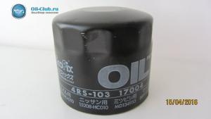

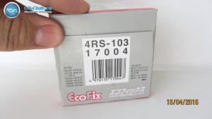

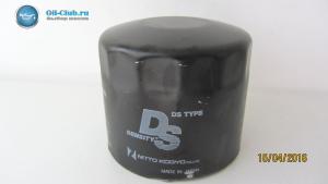

15 апреля 201610 г Автор Популярное сообщение Nitto 4RS-103 17004 Made in Japan за спонсирование анализа спасибо форумчанину stv. Куплено через emex.ru поставщик IKOM по цене 250р. Применение: Mazda Axela, BK3P, BK5P, BKEP Mazda Bongo Brawny, SKE6T, SK24L, SK56M, SKE4T, SKE6V, SR5AV, SRE9W, SD29M, SD5AT, SK26T, SK24T, SKF6M, SD59T, SR2AM, SREAM, SR89V, SKFHM, SK5HV, SD5AM, SR29V, SK56L, SK54L, SD59M, SKF6V, SD2AT, SRF9W, SRE9V, SR2AV, SK56T, SK54T, SK56V, SR5AM, SK54V, SD29T, SDEAT, SRS9V, SK5HM, SD89T, SKFHV, SRSAV, SR59V, SREAV, SD2AM, SK26L Mazda Bongo Friendee, SGE3, SGLW, SG5W, SGEW, SGLR, SGL5, SGL3 Mazda Bongo, SS28H, SK22M, SKF2L, SKF2V, SE88M, SS88W, SSF8W, SSE8R, SKF2T, SS48V, SSF8RE, SK82V, SS88R, SK22V, SSF8WE, SK82T, SS28V, SS88H, SE58T, SK22T, SS28R, SS28ME, SK82L, SK22L, SSE8WE, SE88T, SKF2M, SS88V, SSE8W, SSF8V, SE28M, SSF8R, SEF8T, SE28T, SE28R, SS58V, SE48T, SS28M, SS88M, SK82M Mazda Capella Cargo, GVFR, GV8W, GV6V, GVER, GVFV, GVFW Mazda Capella Wagon, GVEW, GWFW, GVFW, GWEW, GW5R, GVER, GWER, GW8W, GV8W, GVFR Mazda Capella, GFEP, GDER, GDEA, GDES, GFER, GD8P, GD8S, GF8P, GD8R, GD6P, CG2PP, GDEB, CG2SP, CG2SR, GDEP, GFFP, GD8A, GDFP, GD8B Mazda Cronos, GE8P, GESR, GEEP, GE5P, GEFP Mazda Demio, DE3AS, DY5R, DE3FS, DY3R, DW3W, DY5W, DW5W, DY3W, DE5FS Mazda Etude, BFSP, BFMP Mazda Eunos 100, BG5PE, BG8PE Mazda Eunos 500, CA8P, CAEPE, CAPP, CA8PE, CAEP Mazda Eunos Cargo, SSF8WE, SSF8VE, SS28ME, SSF8RE, SSE8WE, SE58TE, SS58VE, SEF8TE, SE28ME Mazda Eunos Cosmo, JC3SE, EC5SA, JCES, EC5S, JCESE, EC8S, JC3S Mazda Eunos Presso, ECPSA, EC8SE Mazda Familia Van, BF3V, BF5V, BF5W, BF6M, BW5W, BW7W, BF7V, BWMR, BW3W Mazda Familia, BHALS, BFMR, BJFW, ZR16UX5, BHA8P, BFMP, BG8Z, BG6Z, BG8P, BJ5W, BG7P, BG6P, BHA3P, BG8R, BFTP, BG5P, BHA6R, BJ8W, BG6R, BHA5P, BFSP, BHA7R, BG3P, BHA7P, BFSR, BJEP, BJFP, BHALP, ZR16U85, ZR16U65, BJ5P, BG3S, BHA3S, BF7P, YR46U35, BHA5S, YR46U15, BG8S, BHA8S, BG6S, BJ3P, BG8RA, BG5S Mazda Ford Festiva Mini Wagon, DW5WF, DW3WF Mazda Ford Festiva, D25PF, D23PF Mazda Ford Freda, SGEWF, SGL3F, SGLRF, SG5WF, SGL5F, SGLWF, SGE3F Mazda Ford Ixion, CP8WF Mazda Ford Spectron, SS88RF, SE28TF, SEF8TF, SE58TF, SS48VF, SS28MF, SSE8WF, SS88WF, SSE8RF, SS88VF, SS28RF, SS28VF, SE88TF, SSF8RF, SS88MF, SSF8VF, SSF8WF, SS58VF Mazda Ford Telstar II, GF8PF, CG2SPF, CG2SRF, GFERF, CG2PPF, GFFPF, GFEPF Mazda Ford Telstar Wagon, GVERF, GVFRF, GWEWF, GVFWF, GWFWF, GVEWF, GWERF, GW5RF, GV8WF, GW8WF Mazda Lantis, CBAEP, CBA8P Mazda Luce, HCSS, HCFS, HCEP Mazda MPV, LWFW, LWEW, LW5W Mazda Premacy, CP8W, CPEW Mazda RX-7, FD3S Mazda RX-8, SE3P Mazda Revue, DB5PA, DB3PA Mazda Roadster, NA6CE, NA8C, NB8C, NB6C Mazda Savanna RX-7, SA22C, FC3C, FC3S, FD3S Mazda Titan, SY56L, SYE6T, SY54L, SYE4T, SY56T, SY54T Mazda Verisa, DC5W, DC5R Mitsubishi Bravo, U43V, U41T, U44V, U42T, U41V, U42V, U42TP, U41TP Mitsubishi Delica Cargo, SKE6V Mitsubishi Delica Van, SK82V, SK82M, SK82L, SK82T Mitsubishi Minica Toppo, H31A, H37V, H32A, H36A, H32V, H27V Mitsubishi Minica, H47A, H36A, H26A, H27VW, H27A, H37A, H32A, H42A, H31A, H21A, H22A, H44A, H21V, H32V, H22V, H42V, H37V, H26V, H47V, H27V, H21VW, H22VW Mitsubishi Minicab, U18T, U19V, U14VG, U19T, U18TP, U14T, U15V, U14TG, U18V, U15T, U14V, U66W, U61TP, U65W, U64W, U63W, U62W, U61W, U42TP, U44V, U42T, U42V, U62TP, U62T, U43V, U41T, U61T, U62V, U41V, U61V, U15TG, U15VG, U41TP Mitsubishi Pajero Junior, H57A Mitsubishi Pajero Mini, H58A, H51A, H56A Mitsubishi Toppo BJ Wide, H48A, H42V, H41A, H47V, H42A, H43A, H46A, H47A Mitsubishi Toppo BJ, H47A, H48A, H46A, H42V, H43A, H41A, H42A, H47V Nissan Clipper, U72T, U72V, U71T, U71V Nissan Otti, H91W Nissan Vanette Van Truck Subaru Domingo, FA7, KJ5, FA8 Subaru Exiga, YA9, YAM, YA4, YA5 Subaru Forester, SJG, SHJ, SG5, SH5, SG9, SH9, SJ5 Subaru Impreza, GH8, GVF, GRB, GE2, GD2, GH6, GG2, GVB, GH2, GDD, GGD, GDB, GGB, GE6, GRF, GD3, GH7, GE3, GH3, GG3, GDC, GDA, GGC, GGA, GD9, GG9, GE7 Subaru Justy, KA5 Subaru Legacy, BM9, BL9, BPH, BMG, BRM, BRG, BMM, BL5, BP9, BP5, BR9 Subaru Pleo, RA2, RA1, RV1, RV2 Subaru R1, RJ2, RJ1 Subaru R2, RC1, RC2 Subaru Rex, KH1, KG1, KH2, KP1, KP2 Subaru Sambar, TV2, TV1, TW2, TW1, TT2, TT1, KS4, KS3, KR1, KV4, KV3, KT1 Subaru Stella, RN2, RN1 Subaru Vivio, KK3, KK4, KW3, KW4 Качественный принт на коробке. Made in Japan присутствует. Модели перечислены - правда на японском. Вскрываете фильтр а тут предупреждающая пиктограмма - смазать резинку маслом - умно. На корпусе фильтра принт качественный. Надпись Made in Japan. Внутри корпуса - нет ни ржи ни краски. Фильтрующая катушка не высокая всего 4.2см. Фильтрующий материал уложен часто. Прессованные волокна Внутри сама аккуратность. Противодренажный клапан сам не могу понять, то ли мягкая резина, то ли силикон такой. В общем здесь он как то не очень меня воодушевил, в более крупных фильтрах они по эластичнее. Но вроде бы перекрывает если все собрать. Перепускной клапан как обычно совмещает в себе и прижимную пластину - экономит место в фильтре. Резинка круглого сечения свободно крутится туда сюда пальцем - возможно это нормально. Резьба нарезана хитрая каждый виток резьбы имеет канавку. Нарезана чисто и четко. Вычисляем диаметр перепускного клапана 13мм. нагрузка требуемая для открытия клапана 1.5кг. (кстати точно такой же клапана с точно таким диаметром и нагрузкой открытия у Nitto для совсем других моторов Toyota - у более большого фильтра... Здесь получается что у нитто для всех моделей один клапан идет с одними параметрами.) Полезная площадь фильтрующего материала: Nitto 4RS-103 = 158x3,7 = 584,6 см2 Давление необходимое для открытия перепускного клапана: 1.2 бар. Вывод: Фильтр на 5. Фильтрующий материал "валяный" с волокнами. Уложен часто. По площади фильтрующего материала это один из лидеров среди одноклассников. Фильтр крепкий не раскиснет. Перепускной клапан не одной дырой - семь маленьких отверстий. Противодренажный клапан резиновый, но вроде бы держит.

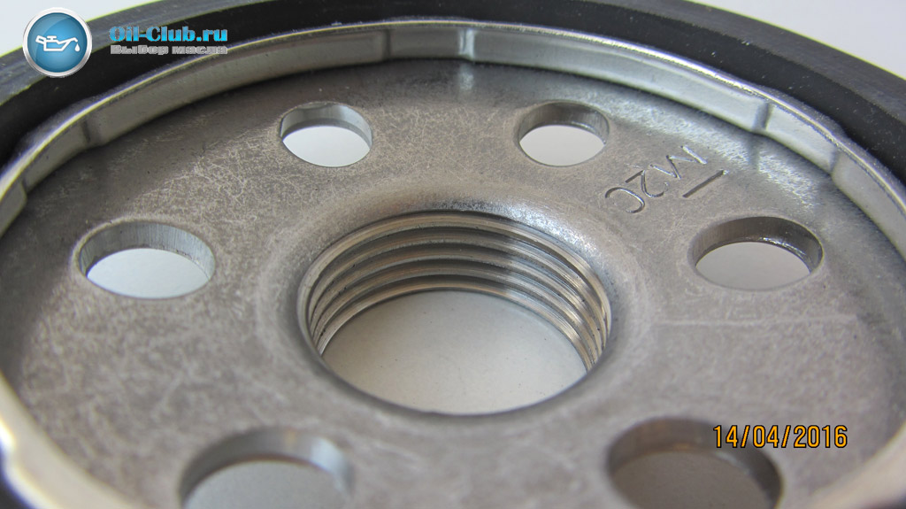

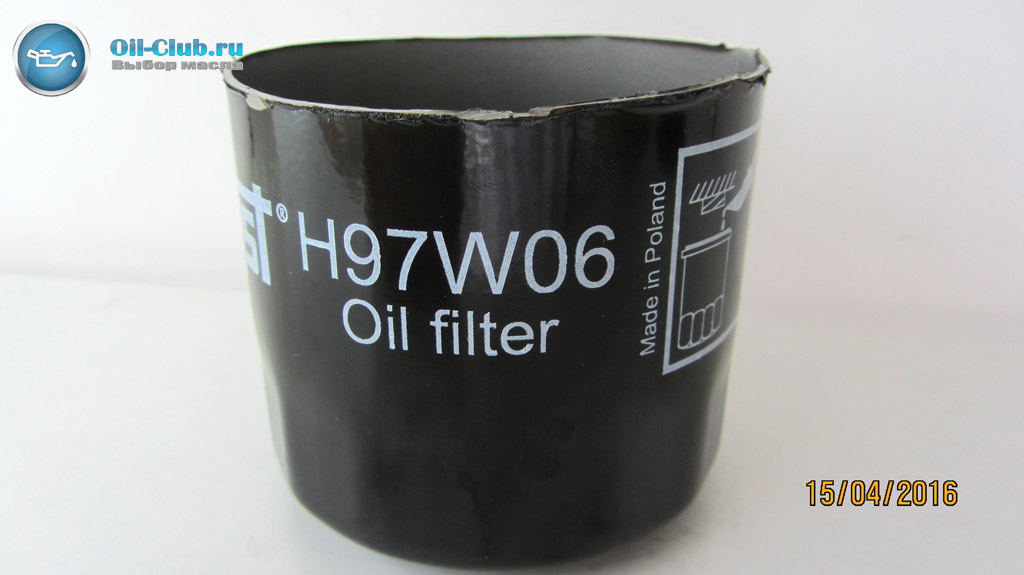

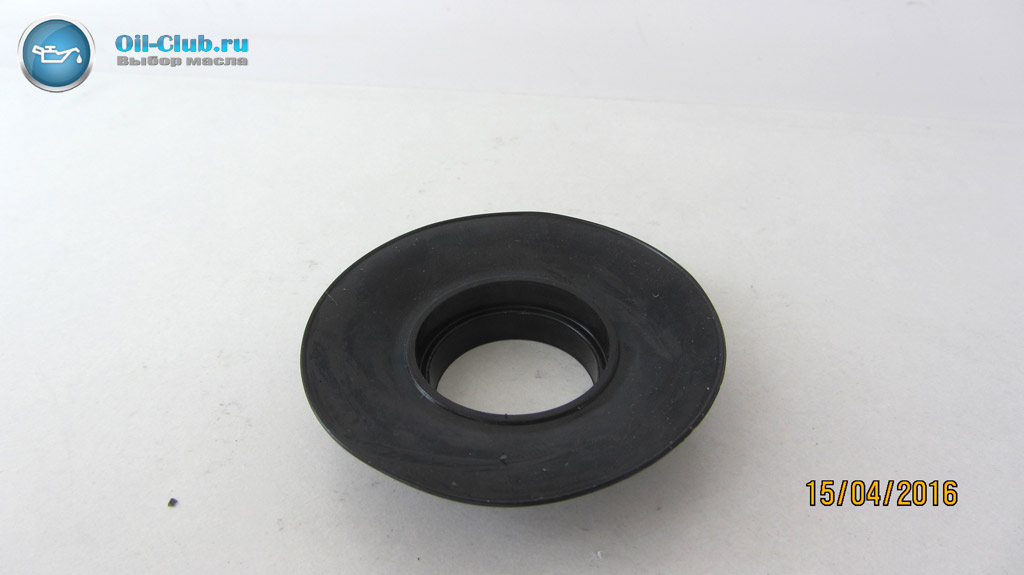

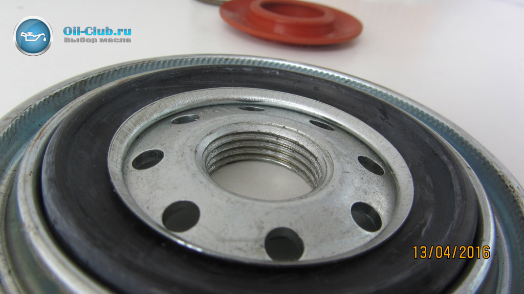

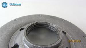

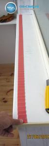

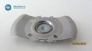

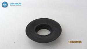

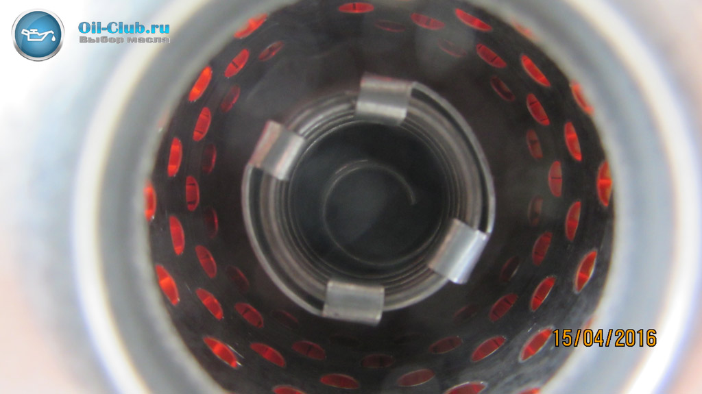

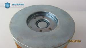

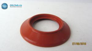

15 апреля 201610 г Автор Популярное сообщение Hengst H97W06 Made in Poland за спонсирование анализа спасибо форумчанину stv. Куплено через emex.ru поставщик MARO по цене 230р. Коробка простая узнаваемая. Made in Poland. Приехал он к нам из Белоруссии. На корпусе фильтра все достойно - принт качественный. Внутри корпуса чисто - нет ни краски ни ржи. Фильтрующая катушка высотой 4.3 см. Материал уложен часто. Плотный толстый, на загиб пальцем не рвется. Внутри все аккуратно - герметик не свисает нигде. Перепускной клапан прорезиненный Даже на стыке все аккуратно выглядит. Противодренажный клапан резиновый, не очень эластичен но прилегает плотно. Резьба нарезана нормально. Хитрая - каждый виток имеет канавку. Полезная площадь фильтрующего материала: Hengst H97W06 = 142x3 = 426см2 Давление необходимое для открытия перепускного клапана: 1.6 бар. Вывод: Фильтр хороший 4+. Материал уложен часто, он толстый и жесткий. Но к сожалению по площади фильтрующего материала он оказался далеко от лидеров в своем классе. Перепускной одной дырой. Противодренажный клапан резиновый, немного дубовый но перекрывает хорошо.

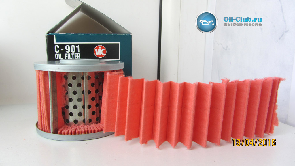

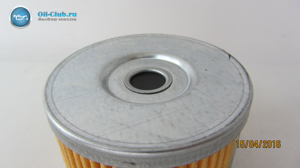

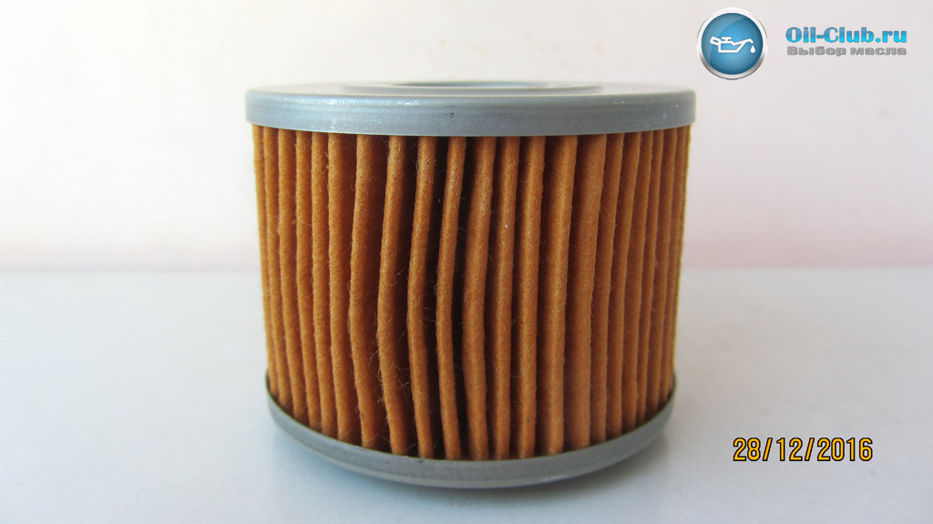

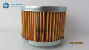

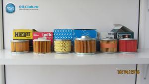

18 апреля 201610 г Автор Популярное сообщение Результаты сравнения масляных фильтров Nitto 4RS-103, VIC C901, Purflux LS 892, Mahle / Knecht OC195, Hengst H97W06, Kolbenschmidt 851-OS 50013851. Общий вид фильтрующие катушки в сравнении: Больше всего конечно понравился фильтрующий материал на этих трех фильтрах, он толстый, плотный, но как потом оказалось не все из этих фильтров стали лидерами по площади фильтрующего материала. У Mahle тонкий фильтрующий материал но очень жесткий, прессованный прессом. У VIC хоть и тонкий но очень часто уложен. Lolbenshmidt вроде бы самая большая катушка - но... Фильтр так себе я уже говорил в отчете выше. Nitto vs Hengst Nitto vs Purflux Как видим зигзагообразная технология Purflux увеличения площади фильтрующего материала сильно не дает. Зато дает жесткость - это бесспорно. Nitto vs VIC VIC проиграл у Nitto, но разница минимальна если подсчитать площадь, фильтрующий материал шире. Nitto vs Mahle Ну а это наши лидеры - прошу любить и жаловать. Япония против Германия Разрезаем фильтрующий материал и вычисляем площадь фильтрующего материала, узнав длину и ширину. Площадь фильтрующего материала: Hengst H97W06 = 142x3 = 426см2 Purflux LS 892 96x5,6 = 537.6 см2 VIC C901 140x4 = 560см2 Kolbenschmidt 851-OS = 154x3,7 = 569.8 см2 Nitto 4RS-103 = 158x3,7 = 584,6 см2 Mahle OC195 = 167x3,7 = 617,9 см2 Выводы: Однозначные лидеры по всем совокупным свойствам это Mahle OC195 и Nitto 4RS-103. Чуть ниже на пьедестале стоят парой VIC и Purflux. Kolbenschmidt 851-OS мне не понравился - так на лето норм... Hengst не плохой фильтр, но как оказалось по площади фильтрации сильно уступает лидерам. Если смотреть со стороны качества противодренажного клапана то лучший у Purflux - отлично будет держать масло. Если брать по параметру цена/качество то лидер Nitto он стоил 250р при таких результатах - очень высокотехнологичен... VIC - собрал в себе все достоинства помаленьку, но нигде не выделяется - хорошист - рабочая лошадь. Mahle - оказался лидером по площади фильтрующего материала, его долговечным свойствам. Мой топ по местам - не знаю согласны вы или нет. Пусть каждый для себя сделает свой рейтинг на основе увиденного 1 место Mahle OC195 и Nitto 4RS-103 2 место Purflux LS 892 3 место VIC C901 4 место Hengst H97W06 5 место Kolbenschmidt 851-OS Спасибо за внимание! Надеюсь вам было полезно и интересно

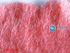

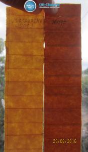

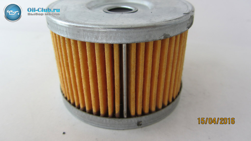

30 апреля 201610 г Автор Сравнил на просвет Nitto и VIC из одной серии (не Double Core). Nitto плотнее, в нем нет дырок, он темнее даже на просвет. Сравнение масляных фильтров VIC C901 vs Nitto 4RS-103

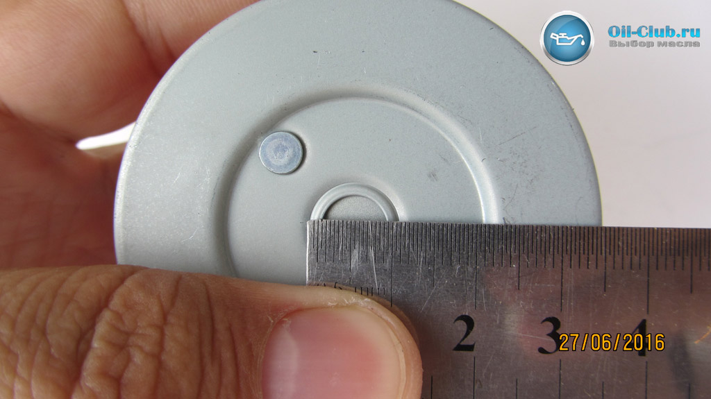

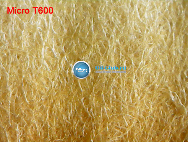

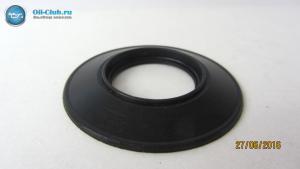

28 июня 201610 г Автор Популярное сообщение Micro T600 Made in Japan за заказ экспертизы спасибо форумчанину hartz Масляный фильтр приобретался через emex.ru, поставщик не известен,примерная цена 231р. Применяемость: Honda Accord Aerodeck, E-CA1, E-CA3, E-CA2 Honda Accord Coupe, E-CA6 Honda Accord, E-CA5, E-CA1, E-CA2, E-CA3 Honda CR-X, E-EF7 Honda Civic CRX Honda Civic Shuttle, E-EF5 Honda Civic Wagon Honda Civic, E-EF3, E-EF5 Honda Concerto, E-MA3 Honda Integra, E-AV, E-DA1, E-DA2 Honda Prelude, E-BA5, E-BA4 Honda Vigor, E-CA3, E-CA5, E-CA2, E-CA1 Hyundai Atos Hyundai Getz Kia Carens Kia Clarus Kia Morning Kia Picanto Kia Rio Kia Towner Mazda AZ-3, ECPSA, EC5S, EC5SA, EC8S Mazda Bongo Friendee, SGE3, SGLW, SG5W, SGEW, SGLR, SGL5, SGL3 Mazda Bongo, SS28H, SE88M, SS88W, SSF8W, SSE8R, SS48V, SSF8RE, SS88R, SSF8WE, SS28V, SS88H, SE58T, SS28R, SS28ME, SSE8WE, SE88T, SS88V, SSE8W, SSF8V, SSF8R, SEF8T, SS58V, SE48T, SS28M, SS88M Mazda Capella Cargo, GVFR, GV8W, GV6V, GVER, GVFV, GVFW Mazda Capella Wagon, GVEW, GWFW, GVFW, GWEW, GW5R, GVER, GWER, GW8W, GV8W, GVFR Mazda Capella, GDER, GDEA, GDES, GD8P, GD8S, GD8R, GD6P, CG2PP, GDEB, CG2SP, CG2SR, GDEP, GD8A, GDFP, GD8B Mazda Clef, GEEPA, GE5PA, GESRA Mazda Cronos, GE8P, GESR, GEEP, GE5P, GEFP Mazda Eunos 300, MAEPE, MA8PE Mazda Eunos 500, CA8P, CAEPE, CAPP, CA8PE, CAEP Mazda Eunos 800, TA5Z, TA5Y, TA3Z, TA3Y, TA5P, TA3P, TA5A, TA3A Mazda Eunos Cosmo, HBES, JC3SE, HBPS2, JCES, HBEP, HBSN2, HB3S, EC5SA, HB1213, EC5S, JCESE, EC8S Mazda Eunos Presso, ECPSA, EC8SE Mazda Familia Van, FA4UV, FA4TV, MVFY10 Mazda Familia, BFMP, BFMR, BF7P, BF5P, BFTP, BF5R, BF3P, BFSP, BFSR Mazda Ford Festiva Mini Wagon, DW5WF, DW3WF Mazda Ford Festiva V, ADA242 Mazda Ford Festiva, D25PF, D23PF, ADA242 Mazda Ford Freda, SGEWF, SGL3F, SGLRF, SG5WF, SGL5F, SGLWF, SGE3F Mazda Ford Ixion, CP8WF Mazda Ford Spectron, SS88RF, SE28TF, SEF8TF, SE58TF, SS48VF, SS28MF, SSE8WF, SS88WF, SSE8RF, SS88VF, SS28RF, SS28VF, SE88TF, SSF8RF, SE48TF, SS88MF, SSF8VF, SSF8WF, SS58VF Mazda Ford Telstar II, GF8PF, CG2SPF, CG2SRF, GFERF, CG2PPF, GFFPF, GFEPF Mazda Ford Telstar Wagon, GVERF, GVFRF, GWEWF, GVFWF, GWFWF, GVEWF, GWERF, GW5RF, GV8WF, GW8WF Mazda J100, SDEATF, SREAVF, SR2AMF, SR5AVF, SD5ATF, SRSAVF, SR5AMF, SD2ATF, SR2AVF, SD29MF Mazda J80, SS48VF, SSE8WF, SS88HF, SS88RF, SSF8WF, SS28HF, SEF8TF, SS88MF, SE58TF, SSF8RF, SE48TF, SS28MF, SS88VF, SSF8VF, SS58VF, SS88WF, SE28TF, SS28VF, SE88TF, SE28MF Mazda Lantis, CBAEP, CBA8P Mazda Laser Lidea, BJ3PF, BJ5PF, BJ8WF, BJ5WF, BJEPF Mazda Laser, BHA5SF, BHA5PF, BHA8SF, BHA7RF, BHA6RF, BHA3PF, BF3PF, BHA7PF, BHALPF, BHA8PF, BHALSF, BF5PF, BF5RF, BF7PF, BFTPF, BFSPF, BFMRF, BFMPF, BFSRF Mazda Luce Van, TA3A, LA4SV, LA4MV Mazda Luce, HC2J, HCEJ, HCEP, HC3S, HCSS, HCFS Mazda MPV, LVEWE, GESR, LVLR, GE5P, GEFP, GEEP, LVLW, GE8P, LVEW, LV5W Mazda MS-8, MB5P, MBEP, MB5A Mazda MX-6, GEES, GE5S, GE5B, GEEB Mazda Millenia, TA5A, TA5P, TA3A, TA3P, TAFP Mazda Persona, MA8P, MAEP Mazda Proceed, UV56R, UV66R, UF66M, UVL6R Mazda Redcap Cab, PC56T Mazda Roadster, NB8C, NB6C Mazda Savanna RX-7, FB3315, FC3C, FC3S, FD3S, FB3316, SA22C Mazda Sentia, HEEP, HEEA Mitsubishi Bravo, U43V, U41T, U44V, U42T, U41V, U42V, U42TP, U41TP Mitsubishi Delica Cargo, SKE6V Mitsubishi Delica Truck, SK82V, SK82M, SK82T, SK82L Mitsubishi Delica Van, SK82V, SK82M, SK82L, SK82T Mitsubishi Minica Toppo, H31A, H37V, H32A, H36A, H32V, H27V Mitsubishi Minica, H47A, H26A, H27A, H42A, H21A, H22A, H44A, H21V, H22V, H42V, H37V, H14V, H15V, H21VW, H36A, H14A, H15A, H27VW, H37A, H32A, H31A, H11A, H11V, H32V, H12V, H26V, H47V, H27V, H22VW Mitsubishi Minicab, U18T, U19V, U19T, U14VG, U18TP, U14T, U15V, U14TG, U18V, U15T, U12V, U11V, U14V, U12T, U11TP, U11T, U66W, U61TP, U65W, U14TP, U64W, U63W, U62W, U61W, U42TP, U44V, U42T, U42V, U62TP, U62T, U43V, U41T, U61T, U62V, U41V, U61V, U15TG, U15VG, U41TP Mitsubishi Pajero Junior, H57A Mitsubishi Pajero Mini, H58A, H51A, H56A Mitsubishi Toppo BJ Wide, H48A, H42V, H41A, H47V, H42A, H43A, H46A, H47A Mitsubishi Toppo BJ, H47A, H48A, H46A, H42V, H43A, H41A, H42A, H47V Mitsubishi TownBox Wide, U61W, U61V, U62W, U62T, U65W, U62TP, U66W, U62V, U63W, U64W, U61T, U61TP Mitsubishi TownBox, U66W, U61W, U62T, U65W, U61T, U64W, U63W, U62V, U61V, U62W, U62TP, U61TP Mitsubishi eK-Series, H82W, H81W Mitsubishi i, HA1W Nissan Almera Nissan Almera Tino Nissan Clipper, U72T, U72V, U71T, U71W, U71V, U72W Nissan Kix, H59A Nissan Otti, H92W, H91W Nissan Primera Nissan Qashqai+2 Nissan Vanette Van Truck Renault Clio Renault Espace Renault Vel Satis Subaru Domingo, FA7, KJ5, FA8 Subaru Exiga, YAM, YA9, YA5, YA4 Subaru Forester, SJG, SHJ, SF5, SG5, SH5, SF9, SG9, SH9, SJ5 Subaru Impreza (GJ), GJ6, GJ7, GJ2, GJ3 Subaru Impreza (GP WGN), GP2, GP3, GP6, GP7 Subaru Impreza (GP XV), GP7 Subaru Impreza, GF6, GVF, GRB, GD2, GH6, GF2, GVB, GH2, GGD, GDB, GC8, GC4, GRF, GD3, GH7, GF3, GC1, GH3, GDC, GGA, GG9, GC2, GH8, GE2, GF4, GG2, GDD, GGB, GC6, GE6, GF8, GF5, GE3, GF1, GG3, GDA, GFA, GGC, GD9, GE7 Subaru Justy, KA5 Subaru Legacy, BE5, BF7, BC5, BG9, BM9, BF3, BG5, BD3, BGA, BHC, BE9, BRG, BMM, BCA, BCM, BC4, BG4, BD2, BFB, BL5, BP9, BCL, BP5, BR9, BC3, BG7, BD5, BH9, BG3, BH5, BL9, BF5, BMG, BFA, BRM, BD9, BGC, BCK, BG2, BD4, BES, BF4, BC2, BPH, BGB Subaru Pleo, RA2, RA1, RV1, RV2 Subaru R1, RJ2, RJ1 Subaru R2, RC1, RC2 Subaru Rex, KH1, KG1, KH2, KP1, KP2 Subaru Sambar 3AT, KV4, KV3, KS3, KS4 Subaru Sambar, TV2, TV1, TW2, TW1, TT2, TT1, KS4, KS3, KR1, KV4, KV3, KT1 Subaru Stella, RN2, RN1 Subaru Vivio T-TOP, KY3 Subaru Vivio, KK3, KK4, KW3, KW4 Фильтр поставляется в аккуратной картонной коробке. Четкий принт. Честная надпись Made in Japan. Указаны оригинальные замены. Горловина масляного фильтра закрыта пленкой от попадания пыли. Корпуск окрашен в черный цвет - не сказать что принт четкий - есть размытость текста. Так же присутствует честная надпись Made in Japan - хвалю! Фильтрующая катушка хоть и маленькая (сам фильтр конструкционно на эти модели маленький) занимает почти все пространство внутри корпуса. Фильтрующий материал крепкий при изгибе складки не рвется. Фильтрующий материал наполнен волокнами и уложен часто. Внутри все аккуратно, излишками герметика фильтрующий материал или перепускной клапан не тронут. Перепускной клапан одной дырой, на нажатие легкий. Противодренажный клапан - резиновый, хорошо прилегает к поверхности. Правда форму при деформации принимает не быстро. Резьба нарезана чисто, она хитрая - каждый виток резьбы внутри имеет канавку. Прижимное резиновое кольцо - мягкое, явно с силиконовым наполнением, оно круглого сечения. Держать в морозы оно должно отлично. Прижимная пластинка низкого профиля - самое лучшее решение в маленьких фильтрах. Длина полоски 127см - это не много (фильтр то маленький), но и не мало. На просвет в сравнении с нашим эталоном Nitto - равномерность фильтрующего материала у масляного фильтра Micro T600, нормальная. По толщине фильтрующий материал чуть тоньше чем у нашего эталона Nitto. Фильтрующий материал Micro T600 под микроскопом. Большая рыхлость, много волокон. Полезная площадь фильтрующего материала: длина 127 см x 3,8 см = площадь 482.6 см2 Давление необходимое для срабатывания перепускного клапана: Вес = 0.8; Ди = 9мм; давление 1.3 бар (в принципе это нормальное давление) Вывод: Хороший японский фильтр на пять - все сделано на совесть. Фильтрующий материал волокнистый, толстый, крепкий на изгиб пальцем не рвется. Излишков герметика нет. Резьба нарезана чисто. Противодренажный клапан не самый эластичный - несущественным минус, но опять же он может выполнять свои функции.

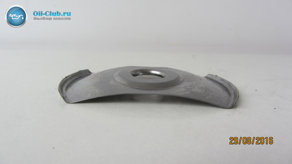

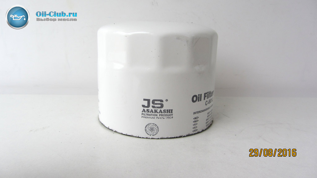

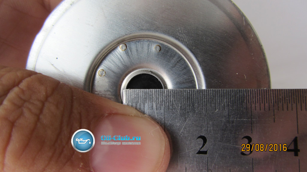

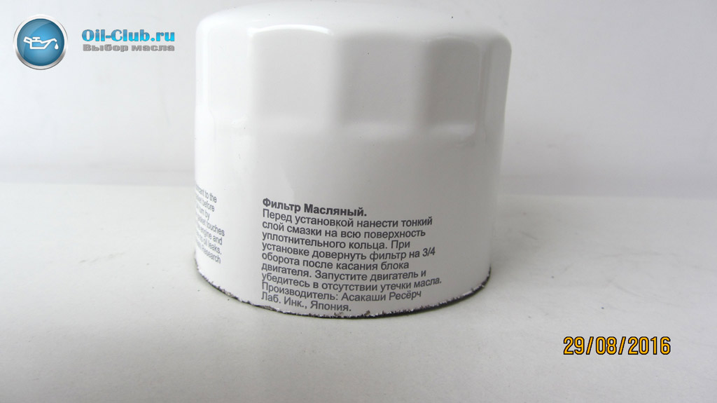

29 августа 201610 г Автор JS Asakashi C901J Extra за заказ экспертизы спасибо товарищу MuscleJuce Фильтр закупил для нас MuscleJuce в emex у поставщика TH_O, цена примерно 196р. Применяемость: Hyundai Accent Hyundai Atos Hyundai Azera Hyundai Coupe Hyundai Elantra Hyundai Genesis Coupe Hyundai Getz Hyundai Lavita Hyundai Matrix Hyundai Solaris Hyundai Sonata Hyundai Tucson Hyundai Veloster Hyundai Verna Hyundai i20 Hyundai i30 Hyundai i40 Hyundai ix35 Kia Carens Kia Carnival Kia Cerato Kia Clarus Kia Magentis Kia Morning Kia Opirus Kia Optima Kia Picanto Kia Rio Kia Sorento Kia Soul Kia Sportage Kia Towner Kia Venga Kia cee'd Mazda Bongo, SS28H, SE88M, SS88W, SSF8W, SSE8R, SS48V, SSF8RE, SS88R, SSF8WE, SS28V, SS88H, SE58T, SS28R, SS28ME, SSE8WE, SE88T, SS88V, SSE8W, SSF8V, SE28M, SSF8R, SEF8T, SE28T, SE28R, SS58V, SE48T, SS28M, SS88M Mazda Capella Cargo, GVFR, GV8W, GV6V, GVER, GVFV, GVFW Mazda Capella Wagon, GVER, GV8W, GVEW, GVFW, GVFR Mazda Capella, GDER, GDEA, GDES, GD8P, GD8S, GD8R, GD6P, CG2PP, GDEB, CG2SP, CG2SR, GDEP, GD8A, GDFP, GD8B Mazda Clef, GEEPA, GE5PA, GESRA Mazda Cronos, GE8P, GESR, GEEP, GE5P, GEFP Mazda Etude, BFSP, BFMP Mazda Eunos 300, MAEPE, MA8PE Mazda Eunos 500, CA8P, CAEPE, CAPP, CA8PE, CAEP Mazda Eunos Cosmo, HBES, HB3S, HBPS2, HBEP, HB1213, HBSN2 Mazda Familia Cabriolet, BF5S, BFMS Mazda Familia Van, BF3V, BF5V, BF5W, BF6M, BW5W, BW7W, BF7V, BWMR, BW3W Mazda Familia, BFMP, BFMR, BF7P, BF5P, BFTP, BF5R, BF3P, BFSP, BFSR Mazda Ford Festiva Cargo, DA3VF Mazda Ford Festiva V, ADA242 Mazda Ford Festiva, HALP, ADA242, DAJPF, DA3PF, DA1PF Mazda Ford Spectron, SS88RF, SEF8TF, SE58TF, SS48VF, SS28MF, SSE8WF, SS88WF, SSE8RF, SS88VF, SS28RF, SS28VF, SE88TF, SSF8RF, SE48TF, SS88MF, SSF8VF, SSF8WF, SS58VF Mazda J80, SS48VF, SSE8WF, SS88HF, SS88RF, SSF8WF, SS28HF, SEF8TF, SS88MF, SE58TF, SSF8RF, SE48TF, SS28MF, SS88VF, SSF8VF, SS58VF, SS88WF, SE28TF, SS28VF, SE88TF, SE28MF Mazda Laser Cabriolet, BF5SF, BFMSF Mazda Laser Van, BF3VF, BF7VF, BF6MF, BF5VF Mazda Laser Wagon, BF3VF, BF5VF Mazda Laser, BF7PF, BF3PF, BFTPF, BFSPF, BFMRF, BF5PF, BFMPF, BF5RF, BFSRF Mazda Luce, HC2J, HCEJ, HCEP, HC3S, HCSS, HCFS Mazda MPV, LVEWE, GESR, LVLR, GE5P, GEFP, GEEP, LVLW, GE8P, LVEW Mazda Persona, MA8P, MAEP Mazda Proceed Mazda Redcap Cab, PC56T Mazda Savanna RX-7, FC3C, FC3S Mitsubishi Aspire, EA1A, EC7A, EC1A, EA7A Mitsubishi Bravo, U43V, U41T, U44V, U42T, U41V, U42V, U42TP, U41TP Mitsubishi Carisma, DA2A Mitsubishi Chariot Grandis, N84W Mitsubishi Chariot, N34W, N43W, N44W, N33W, D08W, D05W, D03W, D02W Mitsubishi Colt, Z28A, Z27A, Z26A, Z25A Mitsubishi Delica Cargo, SKE6V Mitsubishi Delica Star Wagon, P23W, P23V, P24W, P07V, P17V, P27V, P03V, P04W, P02V, P13V, P03W, P01V, P12V Mitsubishi Delica Truck, L036P, SK82V, SK82T, P13T, L063P, SK82M, SK82L Mitsubishi Delica Van, SK82V, SK82M, SK82L, SK82T Mitsubishi Diamante, F34A Mitsubishi Dingo, CQ5A, CQ2A, CQ1A Mitsubishi Dion, CR5W, CR6W Mitsubishi Eclipse Spyder, D38A Mitsubishi Eclipse, D32A, D27A, D22A Mitsubishi Emeraude, E52A, E72A, E54A, E64A, E53A Mitsubishi Eterna Sava, E39A, E32A, E37A, E35A Mitsubishi Eterna Sigma, E12A, E13A, E15A Mitsubishi Eterna, E35A, E39A, E64A, E52A, E33A, E72A, E54A, E32A, E53A Mitsubishi FTO, DE2A Mitsubishi Galant Sigma, E12A, E11A, E15AK, E13A, E15A Mitsubishi Galant, E52A, E64A, E53A, E31A, E72A, E33A, E32A, E54A, E35A, E13A, E37A, E15A, E39A, E38A, EC7A, EA7A, EA1A, EC1A Mitsubishi Lancer Cedia, CS2A, CS5A, CS6A, CS2W, CS2V, CS5W Mitsubishi Lancer Wagon, C12W, C11V, C12V, C37W, C32V Mitsubishi Lancer, CL2A, CJ1A, CJ2A, CJ4A, C61A, CS2W, CS5W, C63A, C62A, CS5A, CS6A, CM2A, CK1A, CK2A, CS2A, C12A, C11A, C13A, CM5A, CK4A, C18A, CK6A, C72A, CS2V, CE9A, C73A Mitsubishi Legnum, EC4W, EA1W, EC5W, EC7W, EA7W, EA5W, EC1W, EA4W Mitsubishi Libero, CB2V, CB4W, CD5W, CD2V, CB2W, CB1V, CB5W Mitsubishi Minica Toppo, H31A, H37V, H32A, H36A, H32V, H27V Mitsubishi Minica, H47A, H26A, H27A, H42A, H21A, H22A, H44A, H21V, H22V, H42V, H37V, H14V, H15V, H21VW, H36A, H14A, H15A, H27VW, H37A, H32A, H31A, H11A, H11V, H32V, H12V, H26V, H47V, H27V, H22VW Mitsubishi Minicab, U18T, U19V, U19T, U14VG, U18TP, U14T, U15V, U14TG, U18V, U15T, U12V, U11V, U14V, U12T, U11TP, U11T, U66W, U61TP, U65W, U14TP, U64W, U63W, U62W, U61W, U42TP, U44V, U42T, U42V, U62TP, U62T, U43V, U41T, U61T, U62V, U41V, U61V, U15TG, U15VG, U41TP Mitsubishi Mirage, CE9A, C12W, C72A, C51A, C73A, CK2A, C63A, CM5A, CM2A, CK1A, CK6A, CK4A, C37W, C11V, C12V, C32V, C18A, C12A, C13A, C11A, C61A, C62A, C83A, C52A, C53A, CJ2A, CJ1A, CL2A, CJ4A Mitsubishi Pajero Junior, H57A Mitsubishi Pajero Mini, H58A, H51A, H56A Mitsubishi Pajero iO, H67W, H77W, H76W, H66W, H61W, H72W, H62W, H71W Mitsubishi Pajero, L146G, L041G, V21W, L141G, L046G Mitsubishi RVR, N23W, N13W, N23WG Mitsubishi Space Gear, PC4W, PB4W, PD4W, PA4W, PA3V Mitsubishi Starion, A187A, A182A, A183A, A184A Mitsubishi Toppo BJ Wide, H48A, H42V, H41A, H47V, H42A, H43A, H46A, H47A Mitsubishi Toppo BJ, H47A, H48A, H46A, H42V, H43A, H41A, H42A, H47V Mitsubishi TownBox Wide, U61W, U61V, U62W, U62T, U65W, U62TP, U66W, U62V, U63W, U64W, U61T, U61TP Mitsubishi TownBox, U66W, U61W, U62T, U65W, U61T, U64W, U63W, U62V, U61V, U62W, U62TP, U61TP Mitsubishi eK-Series, H81W Nissan Almera Nissan Almera Tino Nissan Clipper, U72T, U72V, U71T, U71V Nissan Otti, H91W Nissan Primera Nissan Qashqai+2 Nissan Vanette Van Truck Subaru Alcyone SVX, CXW, CXD Subaru Domingo, FA7, KJ5, FA8 Subaru Exiga, YAM, YA9, YA5, YA4 Subaru Forester, SJG, SHJ, SF5, SG5, SH5, SF9, SG9, SH9, SJ5 Subaru Impreza (GJ), GJ6, GJ7, GJ2, GJ3 Subaru Impreza (GP WGN), GP2, GP3, GP6, GP7 Subaru Impreza (GP XV), GP7 Subaru Impreza, GF6, GVF, GRB, GD2, GH6, GF2, GVB, GH2, GGD, GDB, GC8, GC4, GRF, GD3, GH7, GF3, GC1, GH3, GDC, GGA, GG9, GC2, GH8, GE2, GF4, GG2, GDD, GGB, GC6, GE6, GF8, GF5, GE3, GF1, GG3, GDA, GGC, GD9, GE7 Subaru Justy, KA5 Subaru Legacy, BE5, BG9, BM9, BG5, BD3, BGA, BHC, BE9, BRG, BMM, BEE, BG4, BD2, BRF, BL5, BP9, BP5, BR9, BD5, BH9, BG3, BH5, BL9, BLE, BMG, BRM, BD9, BPE, BGC, BHE, BG2, BD4, BES, BPH Subaru Pleo, RA2, RA1, RV1, RV2 Subaru R1, RJ2, RJ1 Subaru R2, RC1, RC2 Subaru Rex, KH1, KG1, KH2, KP1, KP2 Subaru Sambar 3AT, KV4, KV3, KS3, KS4 Subaru Sambar, TV2, TV1, TW2, TW1, TT2, TT1, KS4, KS3, KR1, KV4, KV3, KT1 Subaru Stella, RN2, RN1 Subaru Vivio T-TOP, KY3 Subaru Vivio, KK3, KK4, KW3, KW4 Не указано место производства - только зарегистрированный адрес в Японии - но там его не производят. Русский перевод. Качественная коробочка, есть картинка где рассказано о достоинствах фильтра - мол расширенная площадь фильтрации, давление перепускного клапана 1.2 бара , силиконовое уплотнительное резиновое кольцо. Горловина фильтра закрыта мембраной от попадания пыли... Корпус фильтра качественно окрашен, с четким принтом, имеет русский перевод и даже дату производства. Внутри корпуса чисто, ржи нет, немного присутствует краска. Фильтрующая катушка изготовлена не аккуратно - все измазано герметиком прямо по фильтрующей шторе. Сердцевина не соприкасается с основой горловины. Фильтрующий материал уложен часто, он тонкий. На изгиб пальцем не рвется. Перепускной клапан одной дырой, поверхность клапана - пластмасса. Противодренажный клапан имеет облой по кромке - это минус. А так в целом лепесток тонкий, клапан вполне эластичный. Резьба нарезана чисто, каждый виток резьбы имеет канавку внутри. Здесь все идеально. Уплотнительное резиновое кольцо круглого сечения. Мягкое - на пять. Удержит масло в лютый мороз. Прижимная пластинка низкого профиля. Фильтрующий материал фильтра JS Asakashi C901J в сравнении с нашим эталоном Nitto. Тонкий, но его много... На просвет - дыр нет, равномерность средняя. Фильтрующая штора длинной 169см - это действительно много для крохотного фильтра. Под микроскопом видим плотное сплетение волокон белых и желтых. Полезная площадь фильтрующего материала: длина 169см x ширина 3.7см = площадь 625.3см2 (для маленькой крохи это много) Давление необходимое для открытия перепускного клапана: Вес = 1.2кг, Ди=11мм, давление = 1.3 бар (производителем заявлено 1.2 бар, ну и я как бы не архиточен - так что все в норме.) Вывод: Фильтр на тройку. Задумка на пять, реализация с косяками на два. Фильтрующего материала много, резьба нарезана чисто, перепускной клапан работает как нужно. НО вся фильтрующая катушка неаккуратно измазана герметиком, это явно не добавляет площади фильтрации. Сердцевина катушки не соприкасается с основанием. Противодренажный клапан имеет облой. Как видим и на старуху бывает проруха - не всегда у JS Asakashi все идеально...

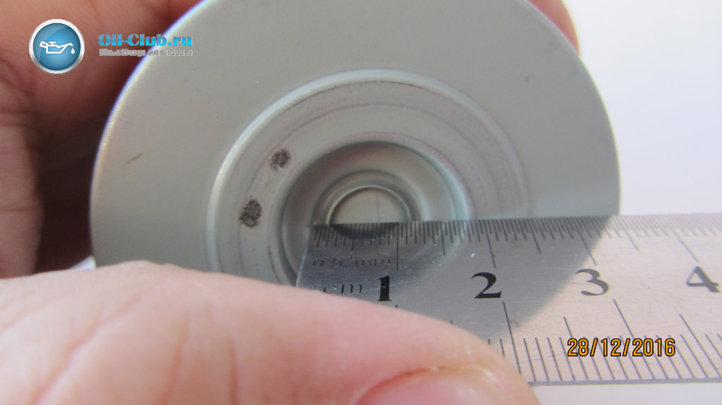

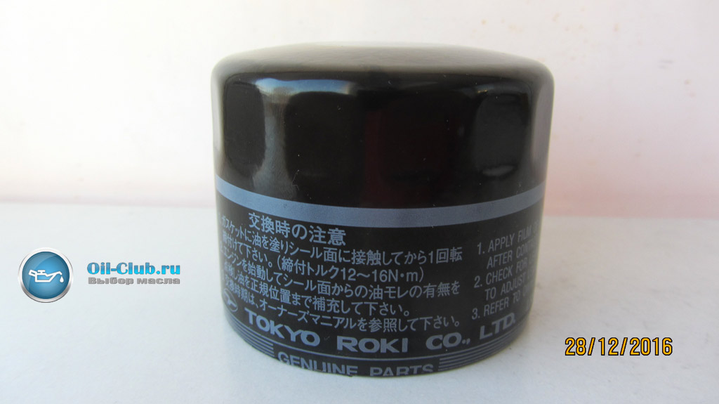

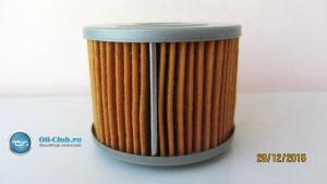

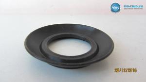

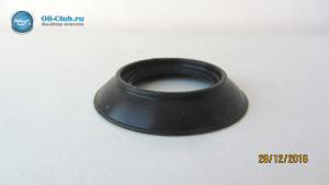

30 декабря 20169 г Автор Subaru 15208AA100 Made in Japan за заказ экспертизы спасибо форумчанам lionhad и Pavel_NSK. Фильтр прислали форумчане. Цена на exist.ru на момент отчета 430р. Применяемость: Subaru Forester, SJG, SHJ, SF5, SG5, SH5, SF9, SG9, SH9, SJ5 Subaru Impreza, GF6, GVF, GRB, GD2, GH6, GF2, GVB, GH2, GGD, GDB, GC8, GRF, GC4, GD3, GH7, GF3, GC1, GH3, GDC, GGA, GG9, GC2, GH8, GE2, GF4, GG2, GDD, GGB, GC6, GE6, GF8, GF5, GE3, GF1, GG3, GDA, GFA, GGC, GD9, GE7 Subaru Legacy, BE5, BF7, BC5, BG9, BM9, BF3, BG5, BD3, BGA, BHC, BE9, BRG, BMM, BCA, BCM, BC4, BG4, BD2, BFB, BCL, BL5, BP9, BP5, BR9, BC3, BG7, BD5, BH9, BG3, BH5, BL9, BF5, BMG, BFA, BRM, BD9, BGC, BCK, BG2, BD4, BES, BF4, BC2, BPH, BGB Двигатели: EJ22E, EJ20E, EJ20R, EJ201, EJ253, EJ18E, EJ25D, EJ202, EJ206, EJ254, EJ20C, EJ20G, EJ25A, EJ203, EJ20X, EJ18S, EJ255, EJ20D, EJ20H, EJ20Y, EJ204, EJ208, EJ20K, EJ16E, EJ154, EJ207, EJ181, EJ22G, EJ151, EJ15E, EJ257, EJ152, EJ205, EJ20J, EJ20A Коробка у Subaru OEM очень простая, белый картон, простая не многоцветная печать и все. Находка конечно для поддельщиков, но поддельщики если захотят и не такое подделают. Присутствует надпись Made in Japan. Горловина фильтра упакована в пленку - что бы не попадала пыль при хранении и транспортировке. Корпус фильтра окрашен в черный цвет. Имеется так же надпись Made in Japan и как я понимаю производитель фильтра Tokyo Roki Co. Ltd. Внутри корпуса чисто все - ржи или краски нет. Фильтр по размерам очень маленький. Фильтрующая катушка выполнена очень аккуратно. Фильтрующего материала много, складки уложены часто. Фильтрующий материал толстый и волокнистый - как и должно быть у хорошего фильтра. Фильтрующая катушка занимает все пространство в корпусе фильтра - то есть использовано оно с умом. Еще хотел бы отметить что фильтрующий материал здесь жесткий, то есть такого что бы он оторвался и полетел в двигатель не будет. Внутри фильтрующей катушки все аккуратно. Перепускной клапан здесь выполнен одной дырой - на нажатие тяжелый. Противодренажный клапан очень упругий, тонкий лепесток, принимает обратную форму быстро. Не смотрите что он черный, это не обычная резина, какой то эластомер на вроде тех что у оригинальных Toyota, у Nitto, VIC итд. Клапан на пятерочку! Резьба нарезана чисто. Она хитрая каждый виток резьбы имеет канавку внутри. Резиновое уплотнительное кольцо круглого сечения - в меру мягкое. Колечко уже смазано с завода смазкой - только завернуть и все. Прижимная пластинка низкого профиля - хороша тем что не съедает много места в корпусе - все под фильтрацию! И это правильно. На просвет фильтрующий материал у Subaru 15208AA100 разной равномерности. По толщине он примерно такой же как мерный эталон Nitto расположенный рядом, однако на просвет видно что Subaru более "жидкий" чем Nitto. Интересные полосы - их видно только на просвет, такое ощущение что в этом месте материал более плотный. Возможно это кстати полосы жесткости - что бы материал был крепче и его не разорвало давлением. По толщине в сравнении с нашим мерным эталоном Nitto - оба толстые оба очень достойные. Если бы не разница на просвет - я бы сказал что они вообще одинаковы. Фильтровальная штора у такого малыша как Subaru 15208AA100 внушает длинной. (это еще при том что толстый фильтрующий материал и его трудно уложить много) Длинна 150см. Вид под микроскопом. Очень качественный фильтрующий материал, видно сплетение синтетических и органических волокон - белых и желтых. Давление необходимое для открытия перепускного клапана: вес=1.7кг; ди=12мм, давление = 1.5 бар - думаю что это норма, чуть выше обычного 1.2. Полезная площадь фильтрующего материала: ширина 3.7см x длинна 150см = площадь 555см2 - для такого маленького фильтра это очень внушительно, при том что материал толстый и его трудно уложить много. Вывод: Не смотря на простенький вид снаружи, этот фильтр на твердую пятерку. Очень много качественного и толстого фильтрующего материала. Отличный противодренажный клапан из специального эластомера, быстро принимает обратную форму, отлично схлопывается. Фильтр внутри выполнен аккуратно. Резьба нарезана чисто. Резиновое кольцо в меру мягкое и сразу смазано - остается только закрутить. Не существенный минус - очень простая коробка.

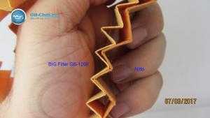

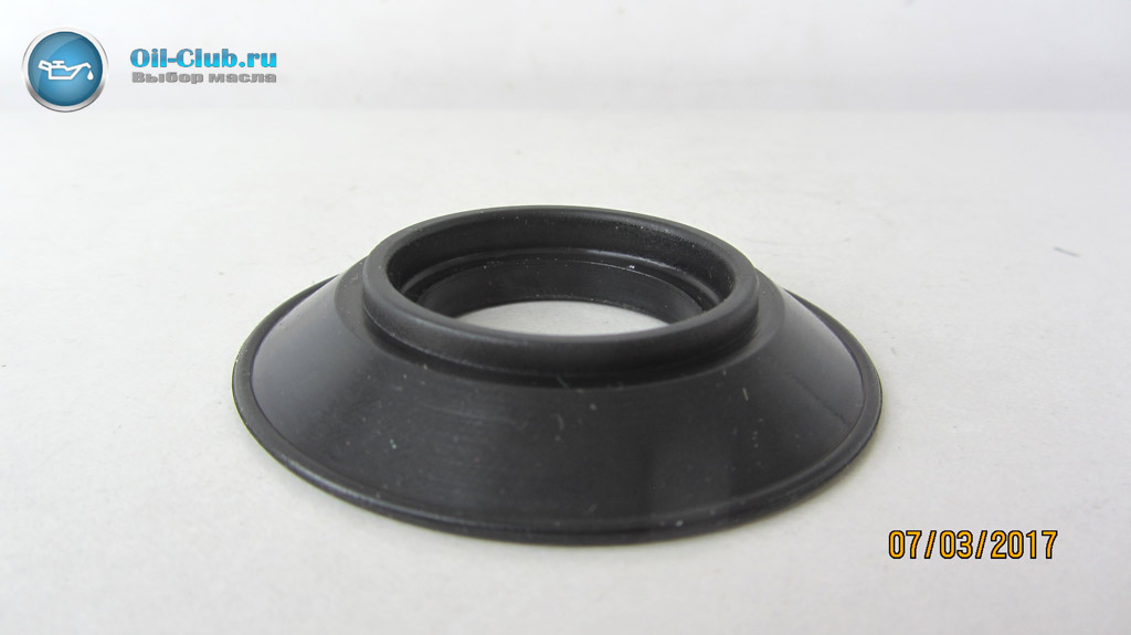

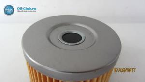

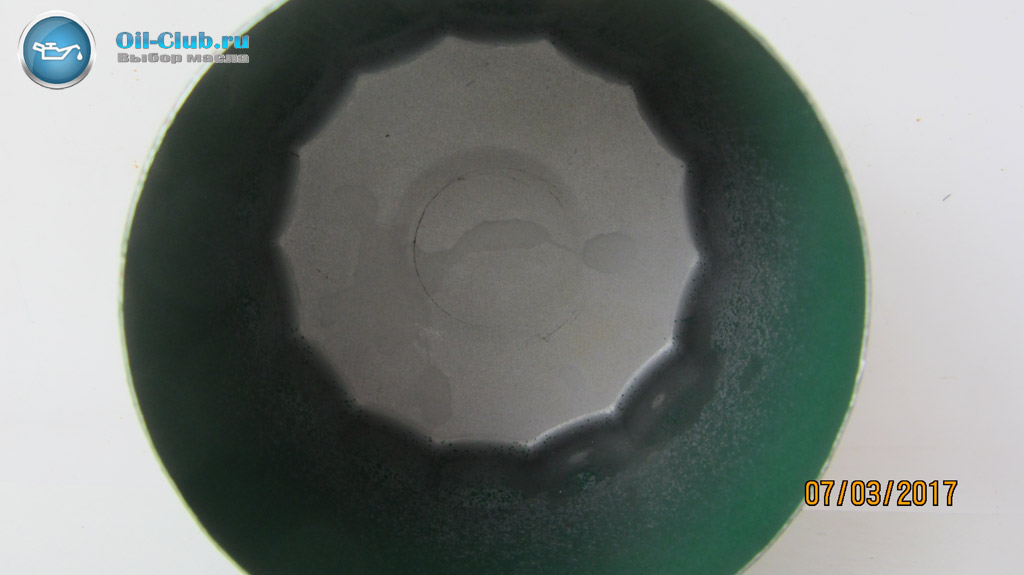

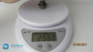

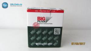

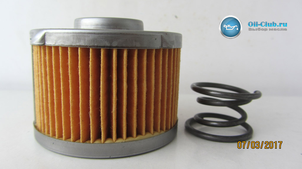

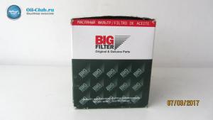

10 марта 20179 г Автор BIG Filter GB-1208 за заказ экспертизы спасибо форумчанину nizh2Фильтр приобретался через emex.ru у поставщика TRNA по цене 137р. Применяемость: Spoiler Коробка качественная. Посетила мысль а почему не заявить Сделано в России? Чего стесняться? Указана применимость на наклейке - это все. Корпус окрашен качественно. На верхушке дата выпуска и Leak Tested - протестировано на герметичность. Внутри корпуса все ок. Фильтрующая катушка маленькая, всего 4 см высотой. Фильтрующий материал тонкий и хлипкий - при изгибе пальцем рвется. В общем не самый лучший не самый дорогой, но для бюджетного фильтра норма. Внутри фильтрующей катушки залито герметиком - нормально, перепускному не мешает. Перепускной клапан прорезиненный - герметично закрывается. Но на нажатие очень тугой - скорее всего давление открытия через чур высокое, но об этом ниже. Противодренажный клапан выполнен из резины. Дубовенький, не эластичный. На тройку (четверку с минусом). Резьба нарезана чисто, с торца ровно, без заусенцев. Уплотнительное резиновое кольцо квадратного сечения - мягкое и качественное, в морозы оно не должно пропускать масло. Большая пружина которая крадет пространство у фильтрующей катушки - минус. Японцы применяют в таких случаях прижимные пластинки, которые практически не занимают место, здесь видимо решили унифицировать, одну пружину ставить на все модели фильтров, что в большие что в маленькие. Унификация в ущерб фильтру. На просвет фильтрующий материал BIG Filter GB-1208 равномерный. По толщине в сравнении с нашим мерным эталоном Nitto - очень тонкий, при том что его мало - это минус. Длина фильтровальной шторы не выдающаяся - всего 111см. Вид под микроскопом, дешевизны фильтрующего материала здесь не видно, волокна как волокна. Давление открытия перепускного клапана: вес = 2,5кг; ди=12мм; давление 2,3 - для азиатов это много, обычно норма 1.0-1,2. Но не берусь судить, может я что то не правильно понимаю. А может кто то и здесь одну пружину на все фильтры ставит... ;)Полезная площадь фильтрующего материала: длина 111см x ширина 3см = площадь 333см2 - это откровенно мало, а если учесть что и фильтрующий материал тонкий... Вывод: Фильтр на тройку. Первый минус - большая прижимная пружина в маленьком корпусе, лучше использовать пластину и сделать фильтрующую катушку больше. Второй минус - тонкий фильтрующий материал, которого уложено очень мало. Материал не крепкий, при изгибе пальцем рвется - фильтр не на большие интервалы смены. Аккуратность исполнения в целом есть, резьба нарезана хорошо, внутри ничего не перекошено, герметиком не заляпали, заусенцев нет. Дешевый бюджетник за 137р - но ничего выдающегося.
25 сентября 20224 г Здравствуйте! Кто знает у VIC C901 и Nitto такой же размер под накидной ключ как и у Mahle OC195? 14граней/64..65мм?
