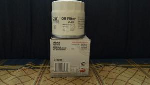

Забрал сегодня в экзисте фильтр JS ASAKASHI C-9201.Что-то он меня не впечатлил.Коробка светло-серого цвета,не жёлтая как в обзорах.На коробке нет характеристик фильтра (площади фильтрующего элемента и т.д.давления это понятно,этот фильтр бесклапанный).На самом корпусе фильтра в одном месте какой-то наплыв,на фото видно.Принт чёткий.Фильтр.материал уложен неравномерно.Есть промежутки между складками большие,есть вообще вплотную.Фильтр в коробке шёл с защитной прозрачной крышкой как и в обзорах.В общем даже не знаю,может он и нормально фильтровать будет,материал не тонкий.Но с виду уступает порядком Манну 712/75,Кнехту 405/3,Пурфлюксу LS370.
post-8588-0-91504900-1464441684_thumb.jpgpost-8588-0-58699800-1464441711_thumb.jpgpost-8588-0-81417600-1464441729_thumb.jpgpost-8588-0-39694700-1464441748_thumb.jpgpost-8588-0-25044100-1464441766_thumb.jpgpost-8588-0-08030900-1464441783_thumb.jpgpost-8588-0-61262700-1464441805_thumb.jpg
