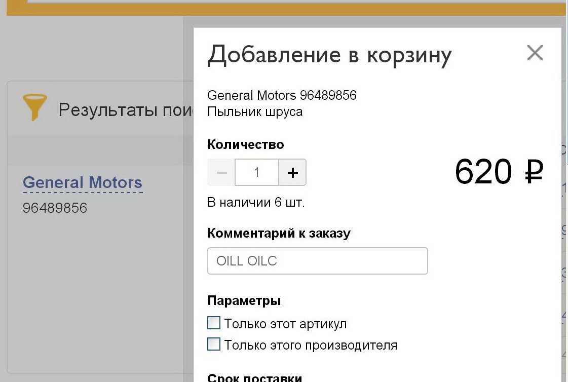

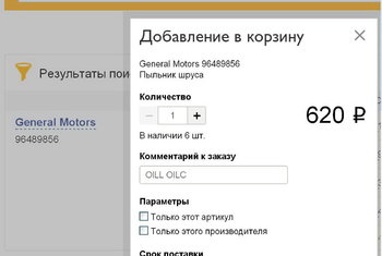

комплект оригинального пыльника
tesloil  :good:
Неизвестно как в Караганде, но стоимость очень хорошая
А как же то что в топике написано? Я и заказал p/n 254591642, хотя вроде в описании его написано что применяется в Роликовые и игольчатые роликовые подшипники. Есть люди кто пихал в триподы смазку Chevron Black Pearl® Grease EP NLGI  2?
А покупать пыльник ради смазки, который не подходит на мою машину и стоит дороже чем смазка в отдельности - по моему нецелесообразно.

Ну , пыльник , допустим может и не подходит на Вашу машину , зато "без страхов и рисков" подходит оригинальная смазка , стоимость которой в данном случае получается почти "даром" ( для оригинальной смазки , которая идет в комплекте ) . Ну и потом , о сомнениях это же Вы тут написали , а я просто не стал Вас переубеждать в обратном ...(хорошее решение - это прежде всего решение принятое самостоятельно )...
