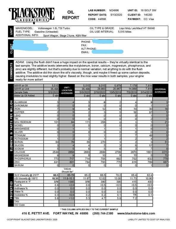

Масло заявлено как: API: CF/SN; ACEA: A3/B4; BMW: Longlife-01; MB: 229.5; Porsche: A40; Renault: RN 0700; VW: 502 00/505 00.
Продолжаем открывать миру линейку Molygen от Liqui Moly. В прошлый раз мы тестировали Molygen 5W-50 теперь новое Molygen 5W-40.
1) в вязкость по SAE масло вписывается
2) Очень высокое щелочное число 11.17
3) зола в норме 1.23
4) вязкость имитации холодной прокрутки CCS -30C = 6166 - не самая хорошая для 5W-40 но в нормы SAE с запасом входит.
5) хороший NOACK - база нормальная.
6) Содержание серы не большое 0.280 - опять говорит о том что базовое масло не плохое.
7) Температура застывания -44С неплохо!
8) Вспышка 234 - неплохо!
9) Содержит молибден - судя по содержанию 90ppm скорее всего самый хороший - органический. В Molygen 5W50 его было 700ppm - там был явно одно-двух ядерный.
10) Противоизносных присадок ZDDP среднее количество.
11) И очень много моющих нейтрализующих на основе кальция.
12) Эстеров в базовом масле нет.
В целом все при нем. Плюсы - хорошие моющие свойства, хорошая база, должно быть тихое и экономичное из за молибдена, минус нет запаса после -30С - но опять же это является плюсом - возможно дольше будет держать вязкость с пробегом.

Sergrey как и все, он конечно без следа не улетучивается, но забудь про забитые маслоканалы и какие то отложения. Молибден наоборот в совокупности с ZDDP является антиоксидирующим агентом в масле :)
Спасибо!
Помогите по этому маслу состав расшифровать))
Молибден - 75, а хотя это молибденовая линия.
А у мерседеса оем 5-30 оно 175 ....и кто теперь молибденовая линейка масел??
Surucu İnfintiyev с молибденом - больше - не значит лучше. Смотря для чего он. Двухъядерного в маслах больше 140-175ppm, крутого трехъядерного как раз 75ppm. Молибден комплексы ради КПД, спорта и экономичности бывают и 700ppm. :) А то что пишут на канистрах каждый раз проверять нужно, маркетинг... :)

Если перепутал анализ.... поправьте.
Хорошее масло, было по крайней мере. Что-то у меня его машина подъедать начала. Наверняка рецепт обновить успели за такой срок. Может есть желающие скинуться на новый анализ?
