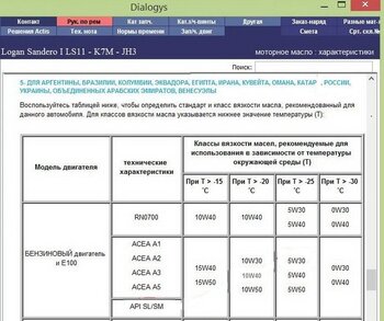

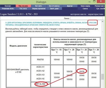

Вот допуск на Логан, здесь нет В3. Я замудохаюсь искать масло с допуском только А.
Почему здесь можно, а там низя?
Класс таблица,  15w50 во всей красе !
Можно я её сп...жжу ?
1 час назад, Эдельвейс сказал:
Да пожалуйста. Кстати это настольная книга официального дилера, "библия" от Рено. Обязательна к исполнению под страхом смерти... была...
Изменено пользователем vcxz4321
35 минут назад, Эдельвейс сказал:
К7М тот ещё аппарат, всё стерпит. Эт вам не турбоперделка со своими узкими каналами. Здесь каналища... :praising:
