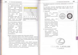

Думаю, если жестко прописано 0w20, то и лить его надо! Автопроизводитель ведь неспроста написал почти безальтернативно.
автопроизводитель что считает нужным для данного рынка то и пишет.. опять 25 начинается...
тот же двигатель для европы, хоть 20w-50 ......
Американцы вон на двадцатках ездят и катера ещё таскают
Я бы больше ориентировался на продукты с АСЕА А1, всё же они "покрепче":
я бы больше ориентировался на то что пишет производитель про нагрузку и вязкость, там же где рекомендованное 0-20 ...
Все правильно, на европейском рынке маловязких масел мало (там лонглайф в почете), потому там много чего интересного :) И в русских тоже соответственно...
