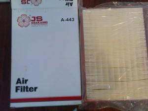

Складок 83-85, вид внешний на троечку, упакован в пакет. пропитки нет, бумага обычная, тонкая но весьма плотная.
Вот он касяк - не люблю такие сетки!
Хотя края дырочек не острые, не должны бумагу дырявить..

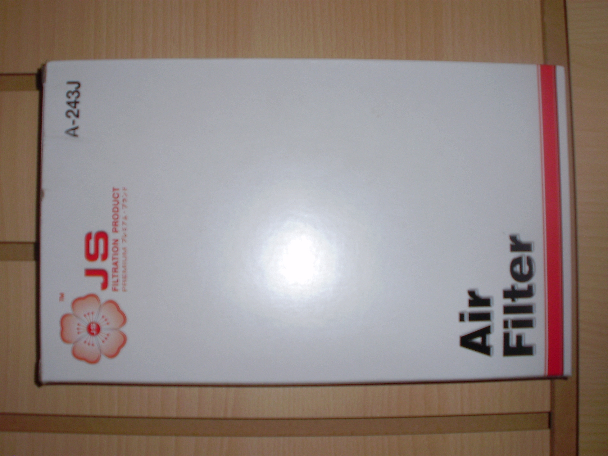

Этот обычный бумажный, хотя заказывал полеуретановый, у него после номера J стоит - на много красивее и качественнее на вид((

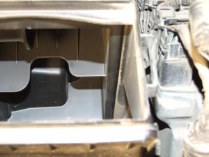

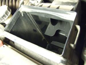

поставил этот JS Asakashi  А2011, получил вот что. Перед постановкой было в идеале, теперь пыль(провёл по корпусу пальцем)
п.с. правое фото корпуса до установки JS Asakashi  А2011.
эксплуатация зимняя, ну и весны чуть прихватил.
