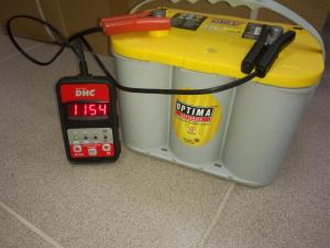

Пример того, что AGM и Optima, в частности, вне конкуренции в сравнении с обычными АКБ.
1. Моя 8-и летняя Optima Ред с пусковым 815 А.
2. Новая Optima Еллоу с пусковым 765 А.
3. Новый, всеми любимый, Bosch S5 с пусковым 610 А.
4. Новая Varta AGM с пусковым 680 А.
Все АКБ, естественно, заряжены на 100 %.
Моя старая Оптима уделывает нового Боша. Ну а новая Оптима вне конкуренции даже в сравнении с собратьями AGM.
Не удалось добыть новую Оптиму Ред (как моя), она показывает еще более высокие результаты.
Так как данный прибор не измерительный, а вычислительный, то, конечно, не стоит воспринимать данные цифры как 100 % верные, но тем не менее тенденция ясна...
А если поморозить акб до-35 интересно что прибор покажет
Изменено пользователем TT865BE
@TT865BE, думается очень нормально покажет, и по паспортным данным ток холодной прокрутки замечательный, и по личному опыту - в -35 крутит двигатель очень уверенно, осталось только дождаться когда к Павлу-АКБ зима прийдет и посмотрим :unsure:
Пусковой ток любого АКБ, определенный по стандарту EN или SAE, измеряется при -18 гр. Он так и называется- ток холодной прокрутки. С понижением теипературы значение тока естественно снижается. В любом случае у AGM ток в -35 будет выше, при прочих равных. Мой "рекорд" запуска мотора на Оптиме : -56 град. Двигатель естественно подогревался, но батарею никуда не снимали и не заносили, была установлена всю ночь на машине.
Давно уже известно, что AGM мороза не бояться (если заряжены само собой), в отличие от гелевых АКБ.
 Сколько тестер стоит где брал какова точность измерений .Тоже красную оптиму маленькую(пусковой 730ампер ёмкость 44ач) купил на гайку в том году , ставлю только на зиму . Читал что не любят температуру выше 50 градусов цельсия.
Тестер не мой личный, рабочий. Где покупали не знаю, руководство этим занимается. Видел пару раз в инете подобный, цена порядка 3-4 тыс руб. Про точность измерений я уже писал выше, что естественно не 100 % точность. Что касается температуры, то да, AGM бояться высокой температуры, им холод не так страшен, как жара. Но есть выход - термочехол. У меня самый простой термочехол SHUBA. Зимой от него конечно пользы вообще нет, но он и не для зимы нужен. А вот от высокой температуры неплохо защищает АКБ. Поэтому можешь смело ставить Оптиму и летом, только установи термочехол.
