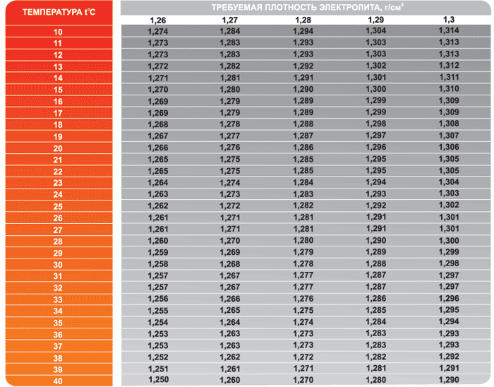

Излишне высокая плотность конечно тоже вредна для АКБ, но тут тоже нужно понимать,что если зимние температуры низкие, то плотность нужно держать выше иначе можно заморозить АКБ.table.thumb.png.4e4e03bab6331c89701f60ae39065d6d.png
