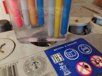

Решил провести ТО своему аккумулятору (делать то нечего на самоизоляции). Замерил плотность: 1,27, 1,27, 1,27, не достает до электролита тестер (добавил воды) 1,25, и крайний не достает до электролита тестер (добавил воды).
Поставил на зарядку Бл-кой на первую программу.
ps куда подливал воду, уровень был выше пластин.
Изменено пользователем dimaone
