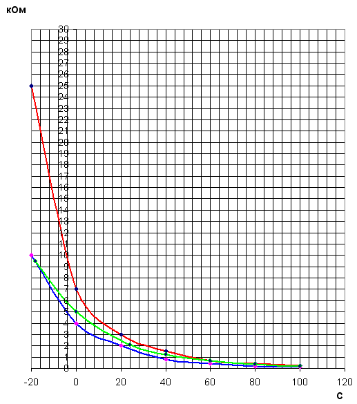

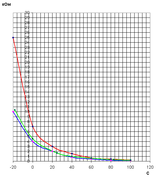

сёдня купил датчик ТАМА ,с виду копия родного, прокипятил его - параметры укладываются в допуски графика...
закипятил термостат ТАМА - работает по параметрам как старый! правда если старый 98гв, то родной уже меняли через 3 года :D
насколько же живучи Денсо запчасти....

составил графики
Родной Denso 95год выпуска
Tama 2009
