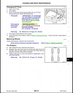

Выбросьте свои сомнения. Ниссан, в отличие от новосибирцев, никогда не считал и не будет считать затраты на смену ATF в количестве 3 - 5 номинальных объема «нормальными».
Например, ниже мануал по обслуживанию Nissan Sentra 2004 (с тем же движком и коробкой, как у вас) с описанием процедуры: "Слил сколько слилось-Залил такой же объем-Завел двигатель-Проконтролировал состояние". Если даже повторить эту процедуру 3 - 5 раз, то такого количества ATF, как 21 - 35 литров, все равно не потребуется.
Это упрощенная форма от "североамериканских индейцев". Здесь ничего не сказано про 1,3 и 1,5 номинальных объема. Да, сказано просто – сколько слил, столько же залил. Если жидкость по-прежнему загрязнена, то повторить слив-залив. А сколько раз необходимо это сделать, конкретно не сказано. А то, что указано цифрами, это просто общий объем АКПП в литрах и квартах.
А вот (см.ниже) вариант оригинального мануала от "европейских колдунов". Дословный перевод выделенного желтым фрагмента гласит: "Количество новой жидкости должно составлять от 3 до 5% от указанного объема". Указанный объем: 7 литров. Значит, жидкости должно быть от 0,21 до 0,35 литров. Тоже несуразица...
Судя по всему, русский перевод мануала от «новосибирских шаманов» сделан именно с этого (европейского) мануала. А "проценты" они перевели как "количество номинальных объемов".
В общем, единого мнения нет ни в оригинальных мануалах, ни в русских.
