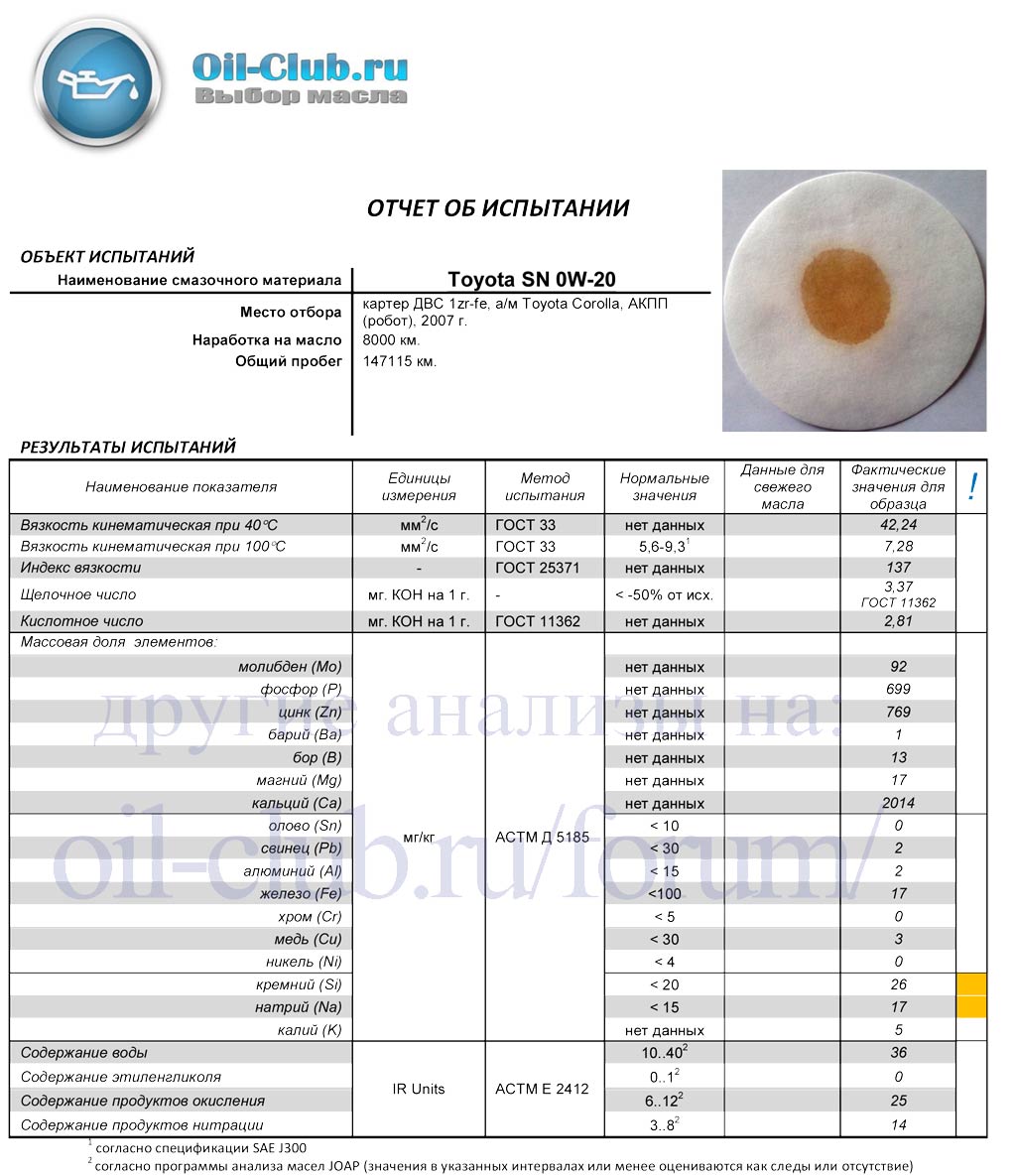

Масло: Toyota 0W-20 API SN Ilsac GF-5 08880-10505 отработка
Автомобиль: Toyota Corolla 2007г. 1zr-fe АКПП (робот) левый руль.
Общий пробег на одометре: 148 115 км
Пробег на масле: 8.000 км
Доливки масла: нет
Присутствие отложений в двигателе ДО: не видно
Автозапуск: не использовался
Предпусковые подогревы: не использовал
Период эксплуатации: с конца января по май от -20 до +25.
Срок эксплуатации: 4 месяца.
Топливо: Роснефть 95.
Режимы: 50% город (пробки небольшие), 50% трасса.
Фильтр масляный: оригинал
Фильтр воздушный:
Объем заливаемого масла: 4 литра
Отбор масла: во время слива из средней порции в полиэтиленовую бутылку 0.5л
Что было до этого масла: Toyota 0w20 SM 5L. То есть эффект накопления кислой среды от перекатов с предыдущих интервалов исключен.
Промывка промывочным маслом: не делаю - в картере остался несливаемый остаток старого масла.
Отработка после 8000км
Toyota SN 0W-20 toyota corolla 8000km_used_ Массажистъ.pdf
50% трассы чуть улучшили показатели отработки и масла хватило аж на 8000км. Кислотное с щелочным сравнялось. По износу все ок. Единственное завышен кремний - нужно смотреть на воздушный фильтр либо вспоминать недавние работы с применением силиконового герметика. Натрий чуть завышен - но он может быть в масле изначально - попадалось такое. Я думаю обращать сейчас на него внимание не стоит...
кислотное 2.8, щелочное почти 3.4, в какой системе измерений эти цифры равны?
с окислением непонятно, но нитрование уже высокое
с одной стороны, сменил не зря, с другой при необходимости куда-то срочно ехать и это масло бы ещё послужило
я так понимаю, масло из жестяной канистры?
скоро у меня будет анализ 0-20 из пластика. режимы похожие, сравним
Вот уже второй "оригинал" от Тойоты (первый же 5-30 вроде был) и опять все в ажуре, собственно не зря его хвалят на 5 тыщ в тяж условиях его вполне хватает...В свежих азиатов / "приусов" самое то будет.
по фото капельной пробы видно наличие антифриза...
Да, масло из жестяной банки.
По сравнению с http://www.oil-club.ru/forum/topic/5947-honda-ultra-leo-0w-20-api-sn-otrabotka-toyota-verso-2012-posle-9300km/ это масло проехло чуть меньше, двигатель пробег больше, но самое главное это масло использовалось в более щадащих условиях (без резких разгонов и без раскрутки двигателя на максимальных оборотах), а так же расход бензина меньше - 8л/100км.
Получается - либо марка "Тойота" лучше (хотя производится на одном заводе), либо от стиля вождения многое зависит...

Это масло прошло меньше, и в нём воды мало. Обводнение никогда не шло на пользу маслу, так что примерно одинаково они отработали. В плюсы хондовскому даже можно поставить крепкий загуститель.

Вот только края капельной пробы странные, это не похоже на бензин в масле случайно?
@МассажистЪ, промывку промывочным маслом без толку, промывки пятиминутки - мое мнение стоит применять при диагнозе грязный двигатель. Пусть горловину сфотает тогда можно хоть что то понять - а так по анализу ничего не сказать.
По запаху не похоже...
а если честно, то не знаю, хотя от куда ему там взяться? - только если следы антифриза...
