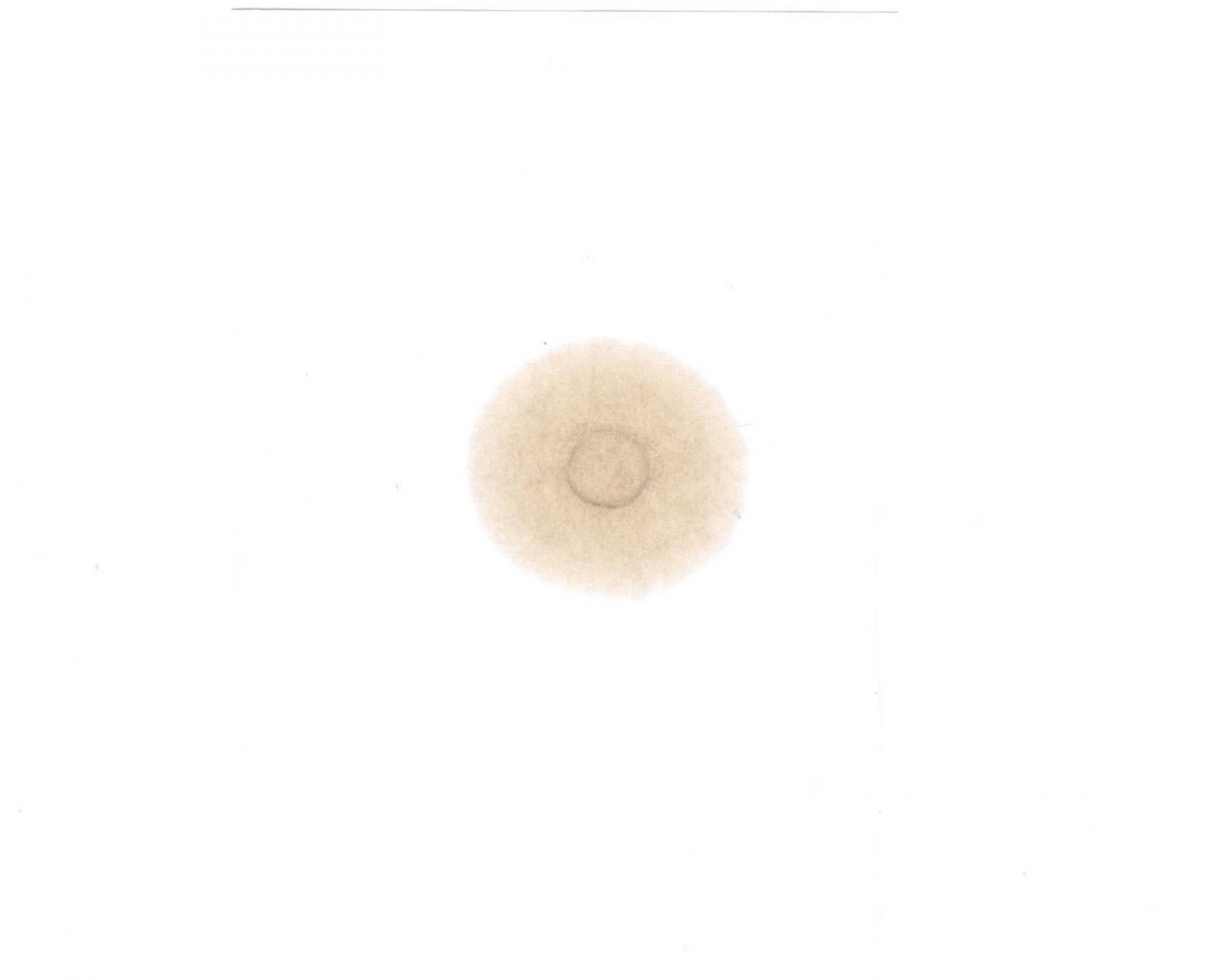

Добрый день! Что можно сказать про масло по этим картинкам? Автомобиль Volkswagen Polo sedan CFNA, общий пробег 31000, пробег на данном масле 4000. только город. Проба взята после поездки, сушилась в доме 24 часа. В марте будет год как залил данное масло. Спасибо за консультацию! =)
Хорошая капля. До марта можно поездить.

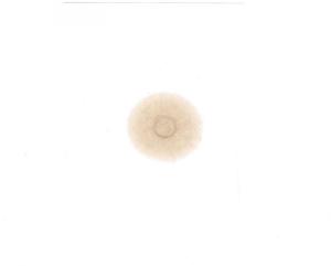

Всё отлично, масло свежее. Через пару тыс. км. повторите тест.

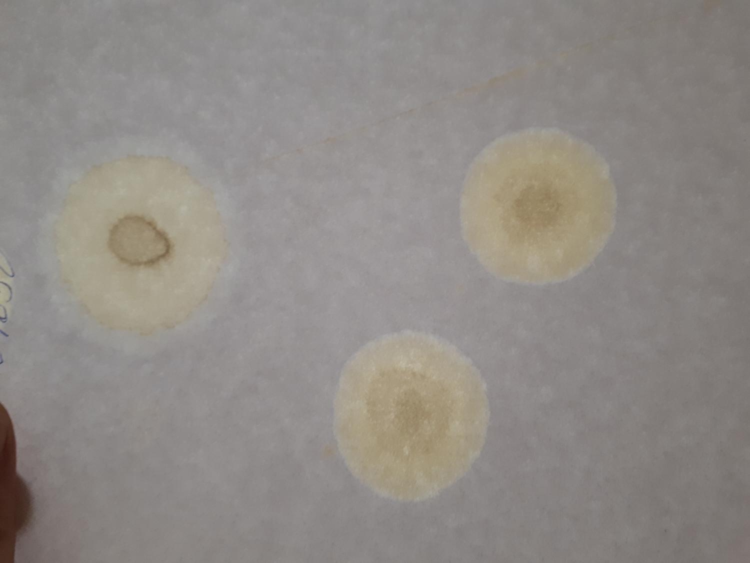

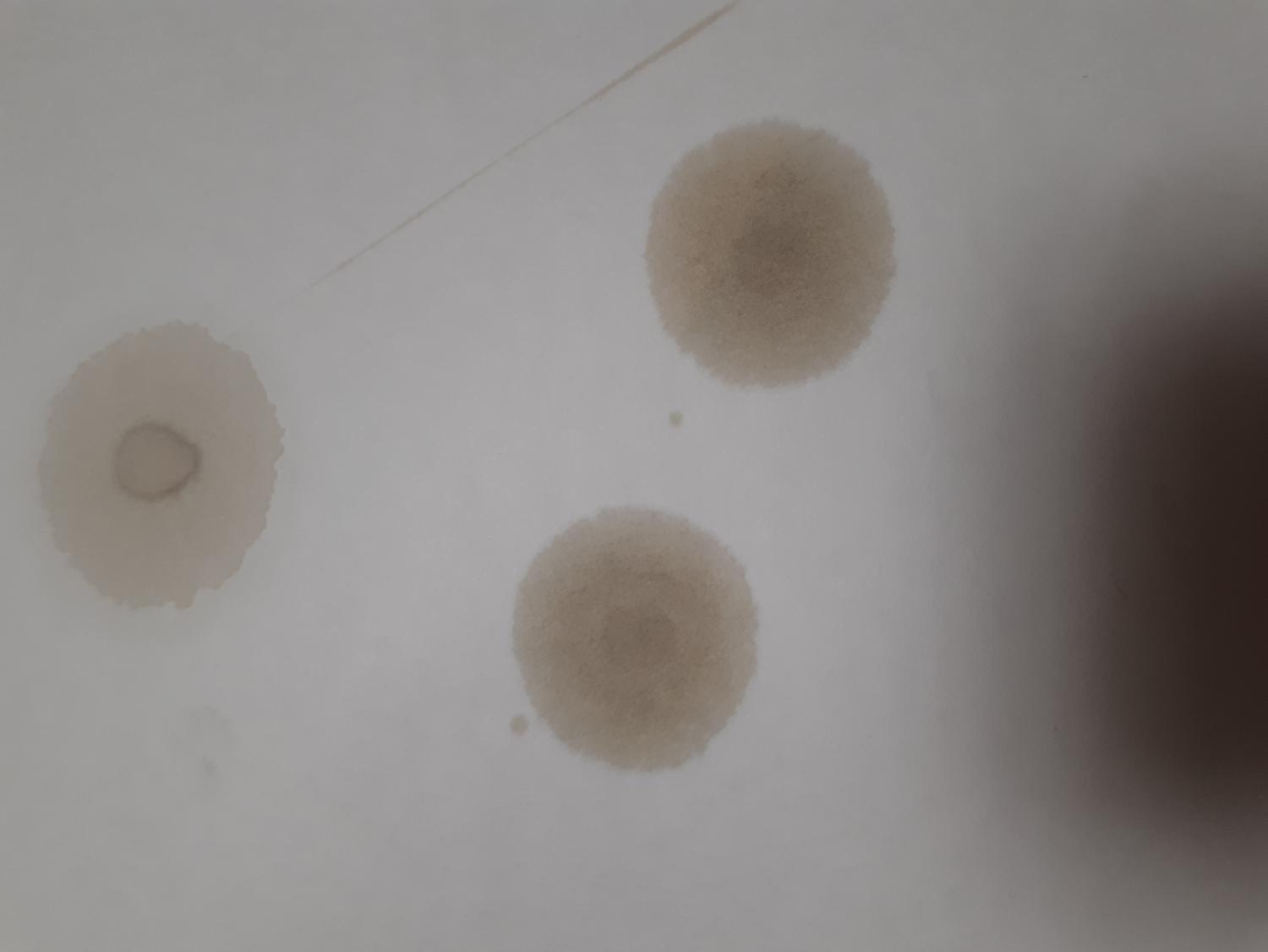

Всем здравствуйте! Подскажите по капельной пробе. Левое фото на просвет. Капля, которая слева сделана на пробеге 1650 (82часа) после 5км по городу. Капли справа сдеаны на 3050км после 60 км трассы. Первая разжижена это понятно, а на двух других нет отчетливой краевой зоны. Масло ещё рабочее?
@Дмитрий Малыхин,похоже мотор уже набрар грязи на дилерском регламенте.Поэтому на свежем масле уже отчётлива видна граница ядра.Далее пробежав немного,мотор говорит,что горючка фу-фу,и отсекает ореол.А потом он уже орёт:Горючка дерьмо,и я грязный.

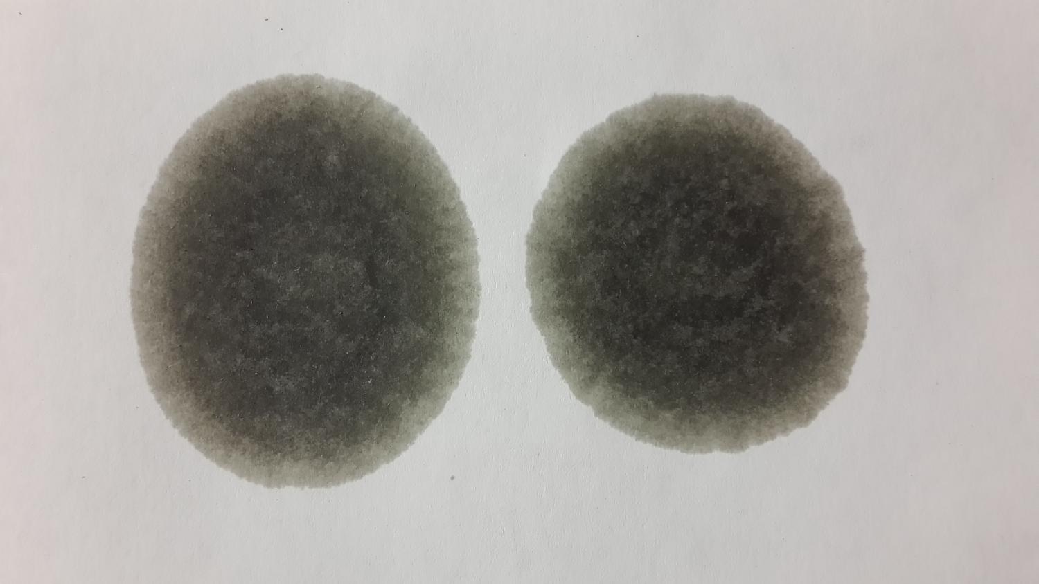

Привет всем. Дизель,пробег 9100 км. 255 мото часов. Две капли сделаны сегодня. Сфоткал через 11 часов. Пора менять? Или еще погонять?
Изменено пользователем lenserx
@lenserx,пора менять.Масло наелось сажи.
@JNN, Тут ещё ездить и ездить. 1\3 прошло.
через 2 месяца будет как год маслу. Я бы в марте поменял.
Изменено пользователем odisva
Сегодня другу на киа соул дизель. Менял. Даже на просвет чернота и ничего не видно)))) страшное дело. Зали новое и сразу же стало черным. Походу новое перемешалось с несливаемым остатком. Походу надо было скинуть поддон?
@lenserx, не, походу надо было мспользовать промывочное масло.
Вах! Горючка Аи-95 от самого Лукойла, а двигатель говорит пошли в *опу с такими топливом и маслом)))
