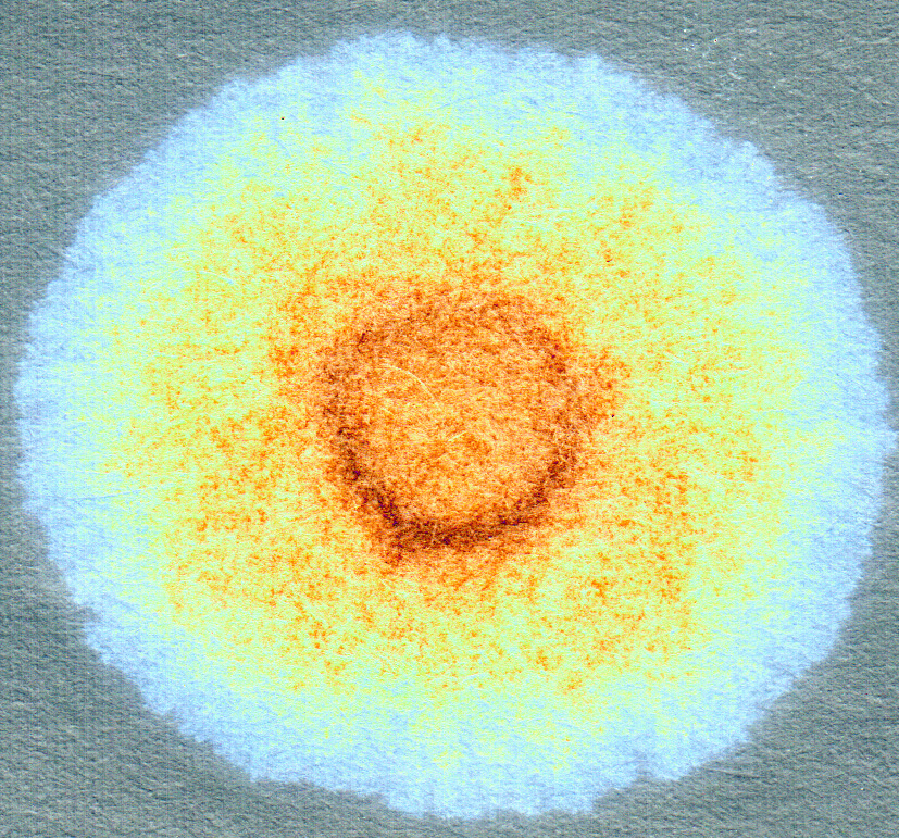

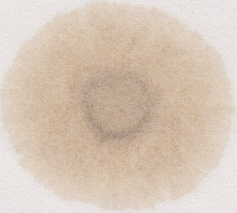

Сделал тест и затрудняюсь ответить себе, что делать: ездить дальше или менять.
Итак, Рено Дастер, 2,0, бензин.
В феврале 4 будет года.
Эксплуатация в городе, езжу дом-работа и иногда по делам. В сутки наезжаю 18-25 км, преимущественно в будни.
Поменял масло с Эльф на Мотрио при 26650 км 06.06.2017.
Этот последний тест при 31650 км сделал 01.02.2018.
Результаты расчетов:
ДС=0,890
Кмд=3,013953
Кмпр=0,665116
Очень допускаю, что мерил не очень точно, границы слишком расплывчатые и нетчеткие. Мерил в фотошопе при большом увеличении.
Последний замер делал на масле, в которое добавил 6 пробок масла. Уж, не знаю сколько это. Уровень был на середине шупа. Теперь стал немного выше середины шупа.

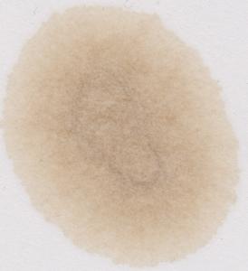

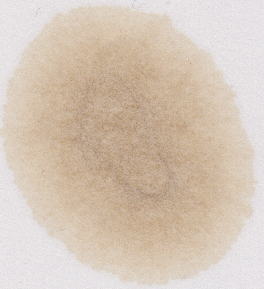

А вот тест масла (овальная капля - последняя картинка) до доливки. Получилось не очень, может из-за того, что чертово масло никак не хотело падать на листок.
П.С. Кстати, тест делал на рамке из фанеры, а над дырой прикрепил степлером лист бумаги.
Изменено пользователем arcadav
@arcadav,масло в идеале.Катайся дальше.
Блин, а я думал, всё плохо. Как же мне самому адекватно оценивать. Не получается по образцам оценить. Придется, вас, специалистов просить каждый раз. Ну что, следующий тест через 1500 км. :-)
Спасибо большое.

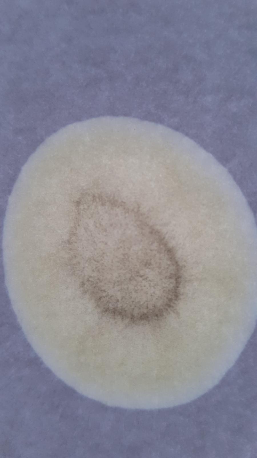

Привет ))) что скажите по данному товарищу ? имхо живой еще.. бодрый ))))
Машина: Renault megane III, 1.5 DCi, 110 л.с.
Масло EUROL SYNDURA 5W40
Объем заливаемого масла 4,5л
Доливки нет
Пробег 8000
Моточасы 215
Фильтр маслянный hengst
Топливо 30% лукойл экто дизель, 70% Газпромнефть
Режим 50% город 50% трасса
Прогревы : при минус более -7, 5 минут. в остальных случаях 1-2 мин.
d1=16.50
d=17.75
D=37
ДС = 0,77
Кмд = 2,085
Кмпр = 0,92
В планах: Моточасы 300. Пробег не важен. После чего лабораторный анализ масла.
Изменено пользователем oil_find
Для дизеля очень красивая капля!  :)
Завершить капельный тест анализом - вообще супер! :up:
Есть. А чё разве плохая макросъемка ?
Приложил к окну, и сфоткал.
Там где линии и мм, это обычная и вспышка
@oil_find, в идеале бумага должна быть белого цвета, иначе врёт цвет и состояние капли.

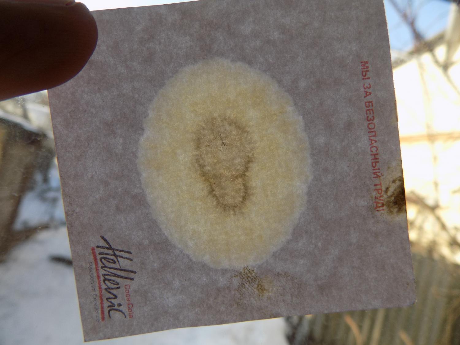

Что скажите по маслу.
Масло sintec platinum 5w30 ,получил по акции на халяву. Проехал где-то 4.5 тысячи и 2 месяца ,средняя скорость по б.к. 16 км/ч. Короткие поездки постоянные прогревы.
Машина рено меган2 двиг 1.6
пробег 73000
Изменено пользователем Alexandr81
@Alexandr81, нормальное рабочее масло. Смело еще 3000 можно в таком режиме ездить.
Спасибо!,удивительно масло дешевое ,и прошло приблизительно 280 моточасов
Чего Вы там греете постоянно, вот только не понятно мне?!  :)
По вводным выше - это 75 км. и почти 5 часов за рулем каждый (!) день... там остывать-то ничего успеть не должно!
А масло в порядке ещё - да!
