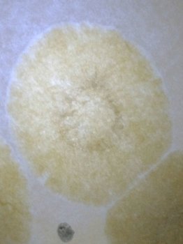

Диманн , у Вас масло вполне живое.
Bmax , у Вас вероятно тоже ещё не покойник..., но по фото на просвет мне не нравится, что к краю капли оно потемнее, чем ближе к ядру...
Фото обычное (не на просвет) есть?
11 минут назад, Урфин сказал:
Спасибо за ответ.
12 часов назад, Урфин сказал:
Обычное фото, тоже видна кайма от ядра, может она от присадок? Там НГН антифрикционный плавает
Bmax , нормально всё, рабочее масло вполне.
1.Eneos super diesel 5w30 полусинтетика
2.Mazda mpv I дизель wl-t 2.5л турбо, егр заглушен
3.Пробег 321000 км.
4.Пробег  масла на момент взятия пробы 1000 км.Город 10%,трасса 90%. В основном езжу спокойно, иногда обгоняю.
5.Сезон эксплуатации масла октябрь 2018                                                                                                                                                                                                                             7.
6.Моточасы неизвестно, прогреваю 10-15 минут потом еду 30км по трассе, вечером тоже самое.
7.Израсходовано топлива на 1000 км примерно 110л. Средний расход в такую погоду 11л на 100км
8.Проба взята из горячего двигателя через 5 минут после остановки ,обычный лист офисной бумаги А4,сушилась 20 часов в машине при температуре от +15 до -5.
9.Объём заливаемого при замене масла 6 литров.
Первое фото скан 300 dpi, второе на просвет телефоном. Не могу понять внешнее кольцо это чистое масло или топливо ? И в целом как, нормально выглядит или масло плохое, топливную в ремонт ? Если да то срочно или можно еще поездить ?
Изменено пользователем Рома mazda mpv I

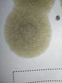

Здравствуйте! На 7500 планирую заменить масло или можно дольше покатать?
1. Масло ZIC X7 LS 10W40
2. Калина 2 2014, двигатель 11186, 8кл
3. Пробег 44447
4. Пробег на масле 44447-37270=7177, трасса/город - 40/60
5. Эксплуатация масла 5 месяцев (июнь 2018 - октябрь 2018)
6. Моточасы - нет данных
7. Израсходованное топливо - нет данных, АИ-95-К5 (так в чеке пишут)
8. Проба взята на прогретом двигателе через 5 минут после остановки, на офисной бумаге, сушилась в квартире 20 часов
9. При замене было залито 3,5 л, доливка не производилась
Сканер, разрешение 600dpi
Капельная проба на пробеге масла 6738
Капельная проба на пробеге масла 5670
При взятии пробы получилось 2 большие капли и одна маленькая. Маленькую видно на капле 1 в правом нижнем углу.

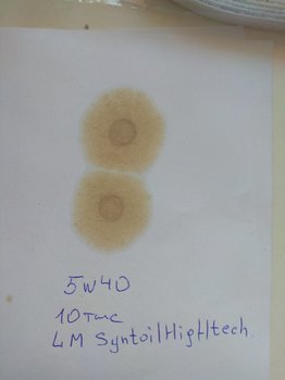

Интересная капля получилась. Что эта "картнка" может означать?
Масло pennzoil platinum european ultra diesel 5w30.
Дизель 3.0 литра 250 л.с.
Пробег 234000.
Пробег на масле 2200.
Изменено пользователем Sekira
Здравствуйте! Прошу оценить  - живо ли масло
1. Масло MAG1 5W30 full синтетика, серая канистра
2. Форд Эксп  2007, двигатель V6 4000 куб.см.
3. Пробег 135.000
4. Пробег на масле 7500 , трасса/город - 30/70
5. Эксплуатация масла 5 месяцев (июнь  - октябрь 2018)
7. Израсходованное топливо - нет данных, АИ-92 (Лукойл и + основные бренды)
8. Проба взята на прогретом двигателе через 5 минут после остановки, на офисной бумаге, сушилась в квартире 12 часов
9. При замене было залито 4,7 л, доливка не производилась
IrfanView пока не победил
Изменено пользователем 339933

В 31.10.2018 в 10:57, Sekira сказал:
А сушили в одном месте?
Или сначала немного там, потом ещё тут...
В 01.11.2018 в 00:57, 339933 сказал:
Масло живое!
Сушить лучше всё-таки сутки...
В 31.10.2018 в 00:13, LeS 31 сказал:
Можно и покатать, по капле всё хорошо.
