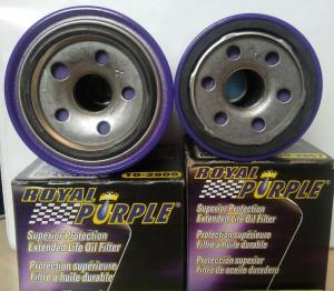

@Izb, Андрей, как ты думаешь, взамен оригинальному 90915-20004 заказать FPS3614 (аналог XG3614) ?
Наверное оптимальное соотношение цена качество? Или поискать что-то более дорогое?
FRAM - отличный вариант по приемлемой  цене.
Royal Purple 10-2835 будет дороже (проверяйте подходимость самостоятельно!).
AMSOIL ещё дороже.
Но я бы наверное предпочёл более дорогой Royal Purple 10-2835 (проверяйте подходимость самостоятельно!).
AMSOIL уже слишком дорого, Mobil-1 - всего лишь полусинтетика.
Да, 10-2835  - он подходит и на 1GR-FE и на 2 UZ-FE и скорее всего, на дизельный 1KD-FTF, так как аналог 90915-20004.
