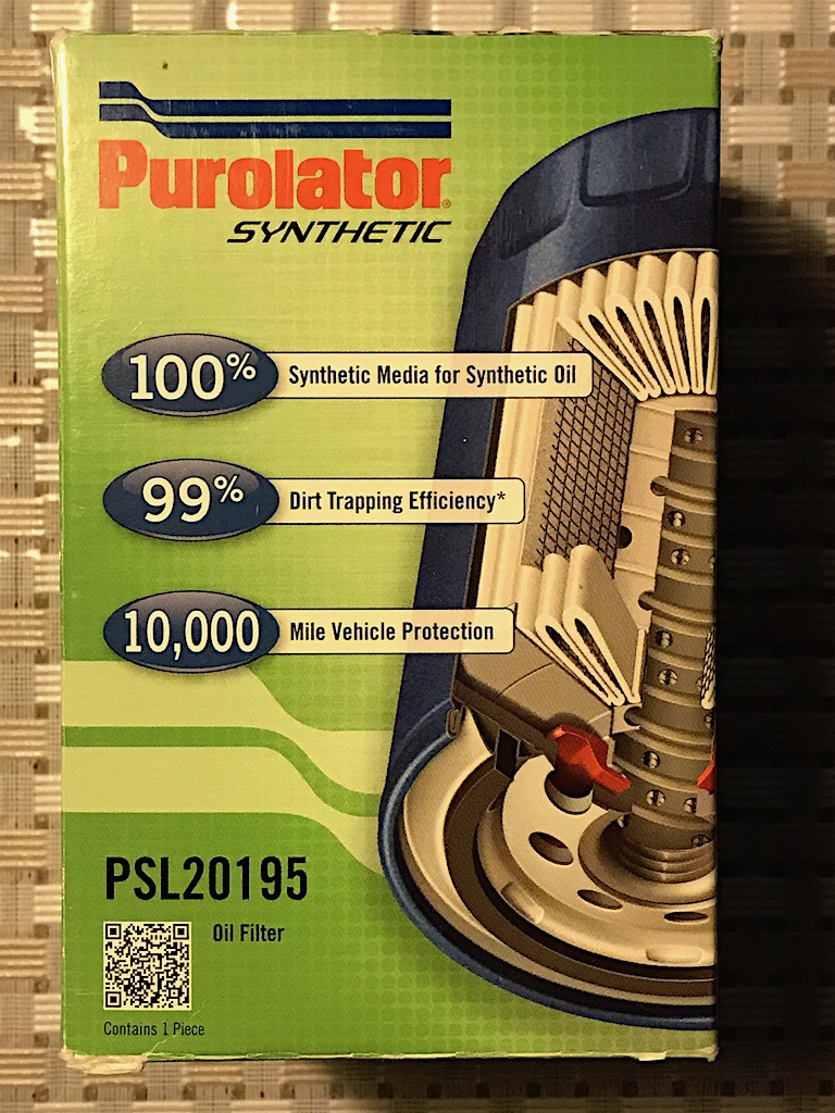

@Samvel, вот слева бумажный/полусинтетический фильтр, а справа - 100% синтетический того же производителя.
У которого из них тонкость фильтрации выше?
attachicon.gifIMG_1595.jpg attachicon.gifIMG_1600.jpg attachicon.gifIMG_1599.jpg
Оба этих фильтра уже не выпускаются. А у нынешнего Pure One уже далеко не 99.9%, о чём говорилось выше.
Это был простой пример, что бумажный/полусинтетический фильтр может иметь тонкость фильтрации выше, чем подавляющее большинство синтетических. Если у текущего бумажного/полусинтетического Purolator One тонкость фильтрации на уровне 99%@20 microns, то это все равно заметно лучше, чем у тех же 100% синтетических Purolator BOSS и Royal Purple/Amsoil с 99%@25 microns, или у TRD с 98%@20 microns:
