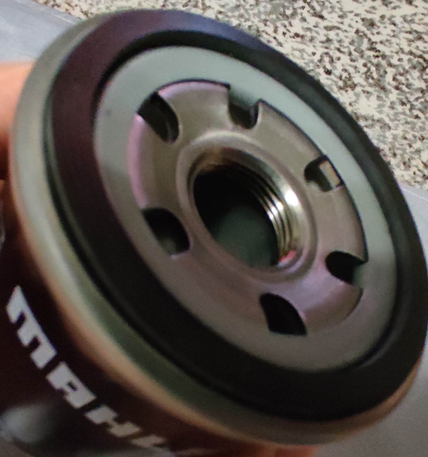

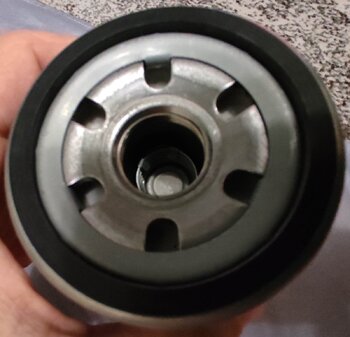

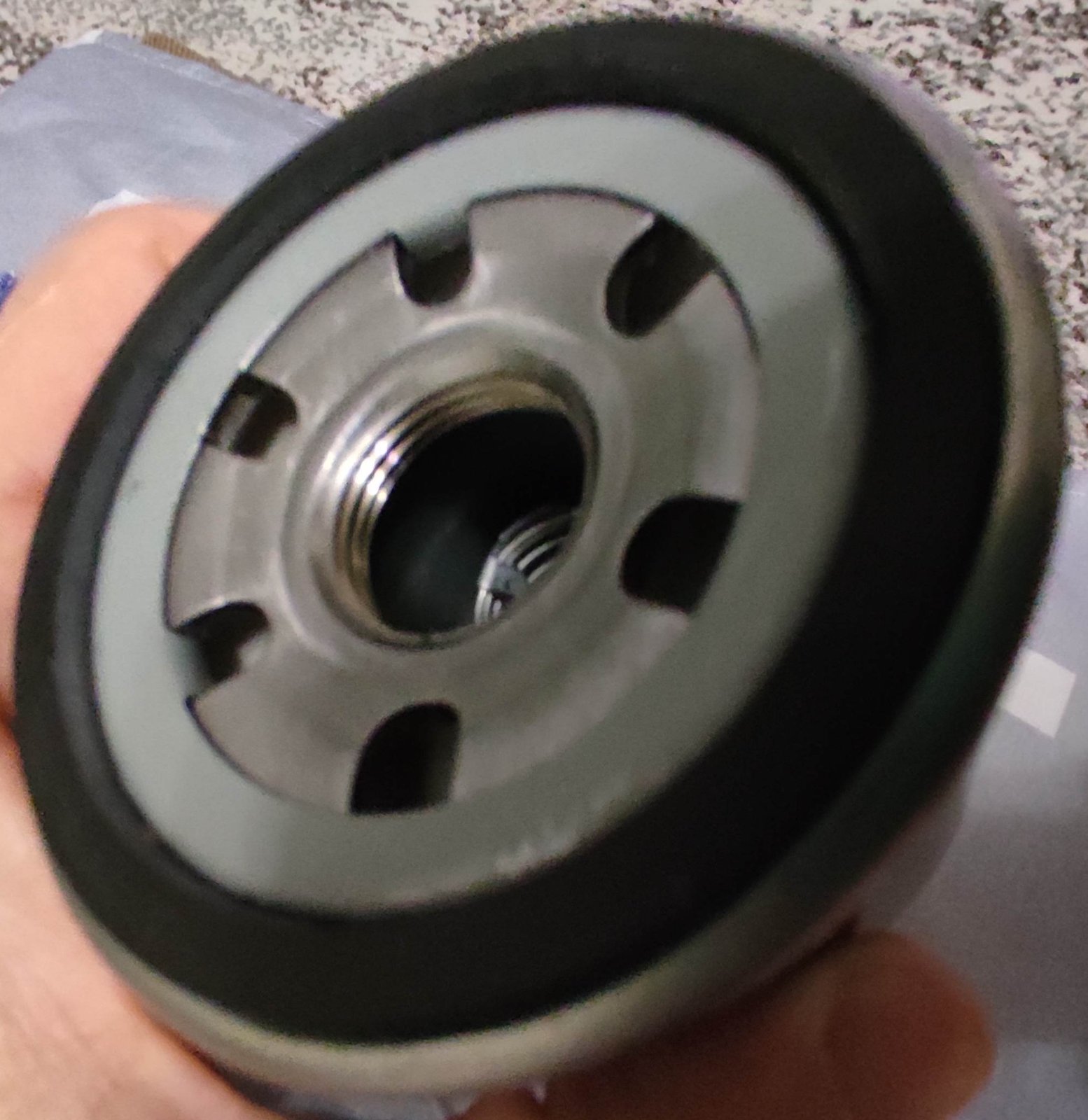

Перед установкой смазал резиновое кольцо и решил немного залить внутрь, но фильтр заполнился и масло не уходило, слил из фильтра масло и стал смотреть, и очень был удивлен. Фото прилагаю, ставить естественно не стал. Внутри метал не был перфорирован, какой то жесткий брак. Покупал в emex, поставщик BNDT, только сейчас заметил что какая то аббревиатура от бандит :D

Так ЭТО установили на мотор?))
А не может это быть такая конструкция, как у обсуждаемого когда-то в соответствующей теме фильтра Mahle OC 194?

26 минут назад, Владимир09 сказал:

13 часов назад, Владимир09 сказал:
Именно так получается. У этих фильтров, как я вижу, второй антидренажный клапан - пружинный, как на ряде фильтров для VAG. И если у Mahle этот клапан чётко просматривается, то в фильтре NAC он глубоко расположен и больше смахивает на перепускной. Вот и разобрались. Ещё один аргумент против того, что нет никакого смысла заливать масло в фильтр перед установкой.
