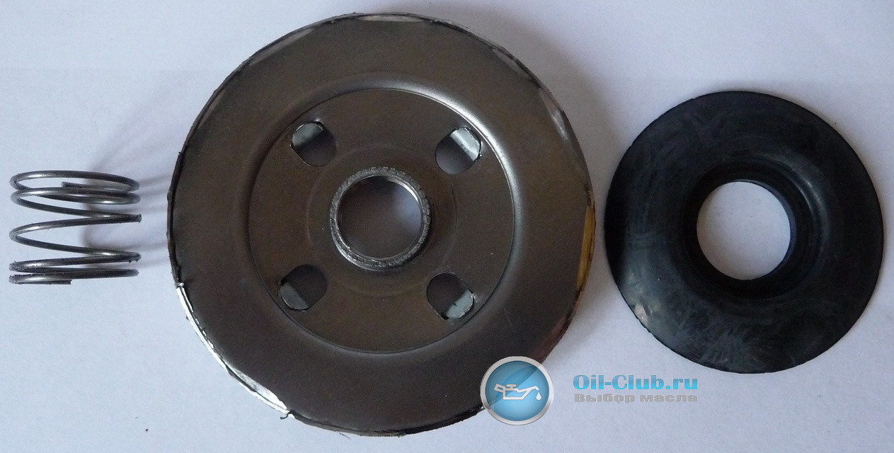

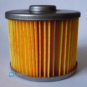

Распилил вот такой фильтр 8831
Применение: классика ваз, уаз, нива
страна производства указана только снизу коробки(корея),вернее только код(и вообще вроде у нас их клепають)
P1190240.JPGP1190241.JPGP1190242.JPGP1190243.JPGP1190244.JPGP1190245.JPGP1190246.JPGP1190247.JPGP1190248.JPGP1190249.JPGP1190251.JPGP1190253.JPGP1190255.JPGP1190256.JPGP1190257.JPG
площадь ФЭ 1142см2, 53 шторки
Вывод: Вполне бюджетный вариант, единственное, что не понятно, так это прижимная пружина довольно таки слабо прижимает,
Увидеть бы такой после отработки

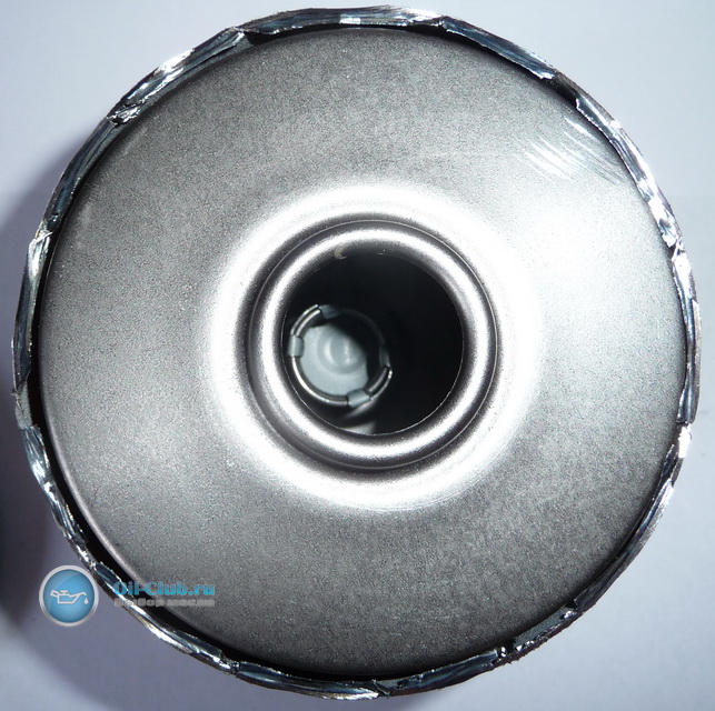

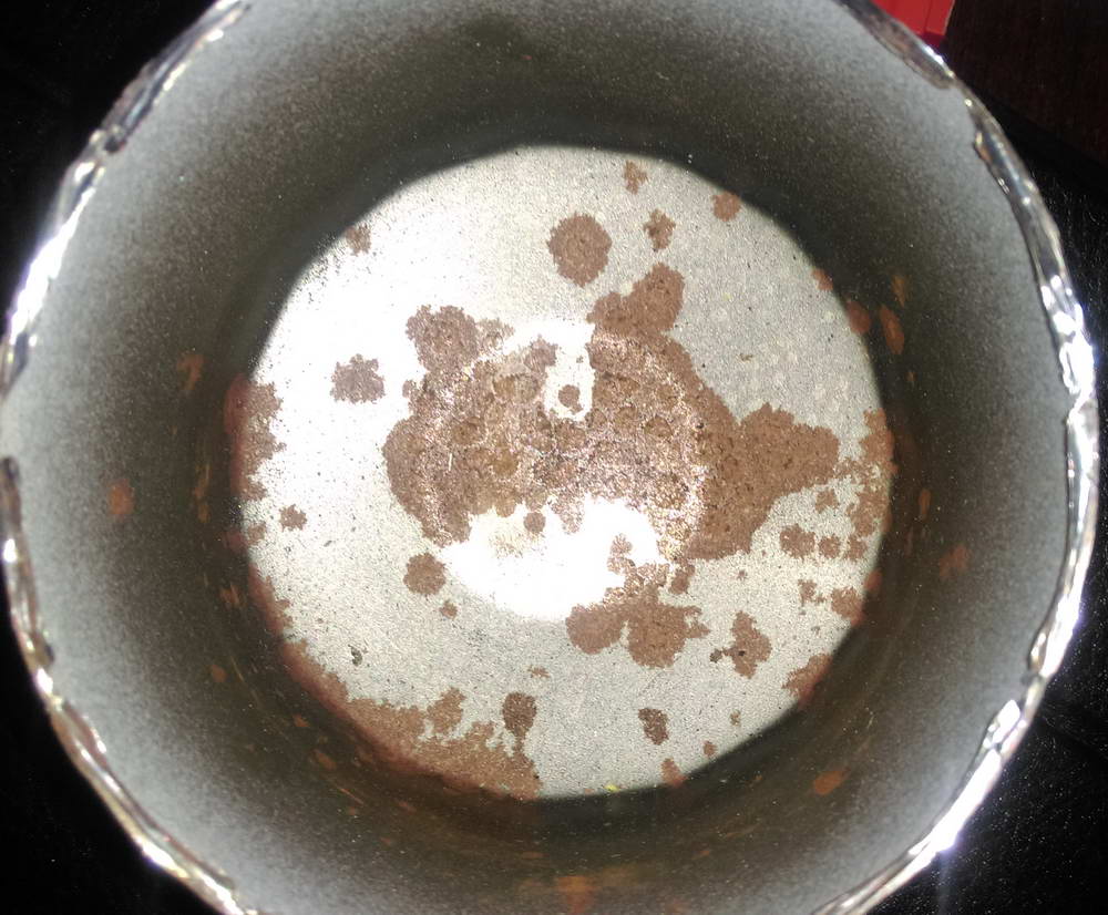

пысы:
вот так выглядит корпус фильтра сейчас(16.09) после распила в апреле :shok:
вывод напрашивается сам , нельзя хранить на балконе(застеклен) и наверное не во всяком гараже.

@Ermito, а че ты складки не считаешь и площадь не меришь? А то показательно, но не информативно :)
Share this post
Link to post
Share on other sites
щас добавлю
пысы: примерно 699,6 см2

@Ermito, а складок сколько?
примерно 699,6 см2
Пипидос: это очень мало для фильтра 2101. Должно быть 1000-1300 см2.

@Dimmy,примерно, потому что, простой арифметикой рассчитано, а замеряно линеечкой без разреза ФЭ.и вообще запутался я тут с тобой. Конечно же 1084 Edited by Ermito
Share this post
Link to post
@Dimmy,щас ещё кажешь почему-1.55, сразу поясню, ширина шторки то 15 мм, то 16 мм.
