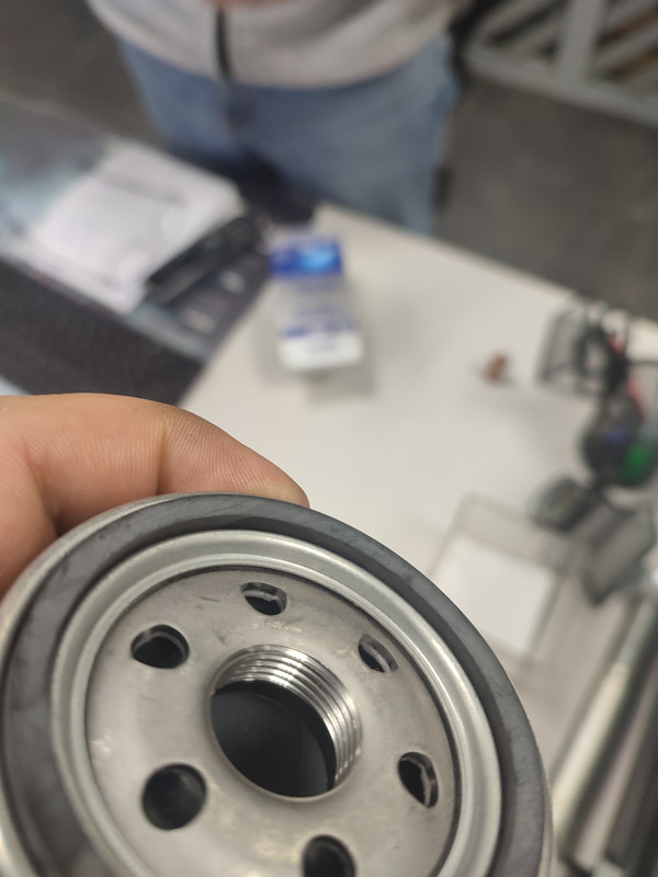

внутри нет перфорации, я считаю что так не должно быть, менеджер утверждает что так и должно быть, хотел бы услышать ваше мнение
NAC8812

IMG-20241029-193215.jpgфильтр внутри был с перфорацией? брал такой же в автодоке, дырок нет, менеджер говорит так и должно быть, отказался от него в итоге
NAC8812
Руслан34 , наше мнение, ваше фото - отстой, могли б и не показывать - информации мало. В кадре площадь с "информацией" - менее 5% от размеров всего кадра, да и та площадь - тёмная и не в фокусе.
За сам конкретно этот фильтр ничего не знаю. Но знаю, что есть фильтры с вторым противодренажным клапаном, который стоит в небольшом собственном "корпусе" и который не имеет дополнительных отверстий.
И есть фильтры с перфорацией втулки не по всей площади. Там перфорация делается с какого-то одного края втулки, в довольно узкой полосе, эту перфорацию может быть не видно, но она есть. Смотрите вглубь фильтра на самый край втулки, может и увидите. Делаются такие фильтры под совершенно определённое вертикальное положение фильтра на двигателе, такая втулка не дает стекать всему маслу из фильтра дополнительно к основному противодренажному клапану. То есть это - "круть". Конечно, не "круть круть", как у фильтров с 2мя противодренажниками, но это лучше, чем просто обычный фильтр. Один такой Фильтрон с такой втулкой я разок катал, положение фильтра под углом, - для водителя в салоне разницы никакой нет.
Какой вариант ваш - надо лучше фотать.
