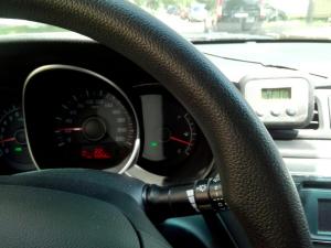

( ГБО АКПП) ,защита двс глухая
город скорость 20-60 км час, масло 5v30 Wolf OfficialTech MS-F 5W-30
машынка пустая
воздух Т +22
Т масла 97-98 град цельс
