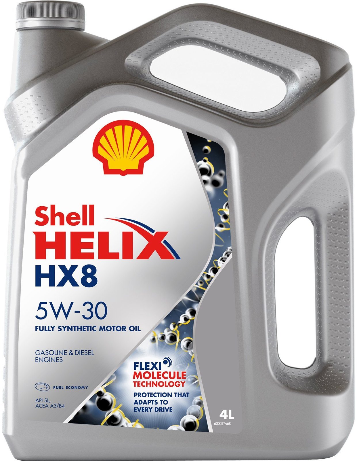

Сегодня купил данное масло в новой упаковке на замену.Оно было по API SN стало SL.По допускам все тоже самое,а на счет производства-про Торжок ни слова,просто что произведено Шелл,Россия,Москва  ул.Смольная.По коду пробил на сайте Шелл-все оригинал

Так и должно быть: Made in Russia.
В новой версии по фосфору не проходит - макс 800 для SN.

Но почему тогда пишут SL, а не SN?
Потому что для API SM и SN, как писалось выше, есть лимит по фосфору: 600-800, а часто у масел А5 его 900-950. Например Лукойл Люкс 5w30 имеет А5 и API SL, потому что фосфора у него 970. Зато Лукойл Люкс 5w40 имеет на этикетке API SN, не смотря на то, что фосфора больше 1000, потому что лимит на фосфор не распространяется на сороковки. Ответ представителя Лукойл.
Зато если масло 5w30 вписывается в лимит по фосфору, то имеет допуск API SN: Shell Helix НХ8 5W-30, Pennzoil Ultra Platinum Full Synthetic 5W-30.

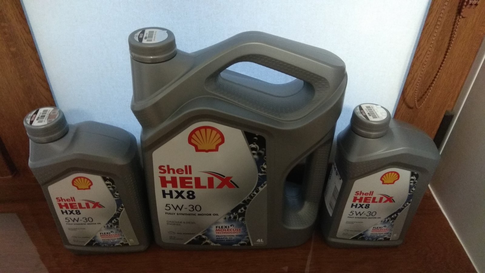

Купил в EMEX'е шесть литров этого масла, поставщик VODA.
Все бутылки проверку на сайте прошли успешно.
Проехал на Shell Helix HX8 Synthetic 5W-30  по южным курортам 5300 км. С начала в Крым по серпантинам побережья, Коктебель-Судак-Алушта-Ялта-Ай-Петри, потом на Кавказ, через Анапу-Джугбу на Сочи-Адлер. Угара - понижения уровня нет. Двигатель работает отлично. Средний уровень расхода за всю поездку не выше 6,6 л с кондиционером. В дороге было всё: пробки, спуски-подъёмы, скоростные участки, торможение двигателем. Менял непосредственно перед поездкой. Это уже третья замена на этом масле. Машина VW Polo, 86,0 л.с., 2014 года выпуска. Общий пробег на сегодня 53300 км. Количество участников пробега - 3 взрослых и соответственно груза под завязку. Очень доволен. Меняю через 8-10 тыс.км.

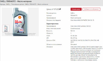

У Shell Helix НХ8 Synthetic 5W-30 похоже ребрендинг канистр.
Автодок предложил заменные артикулы SHELL 550046364 4л. и SHELL 550046372 1л. Допуски и цена одинаковые.
Сегодня купил. Новый дизайн наклейки. Изготовлено 06.11.2018 г.
Вводим код проверки ....... 100% оригинальное!!!
