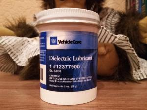

Нет-нет! Это совершенно другая смазка,про ту я конечно в курсе,когда то держал её в руках и имел дело.Да и сам представь еслиб это такая же неушто она бы за 400грм. 500руб. стоила:) вот на этой на банке надписи"Distillates(petroleum),solvent-refined light paraffinic........вобщем пошол переведу,но всё-равно это на все вопросы не ответит
перевёл что на банке написано по составу:"дистилляты нефти,селективной очистки лёгких парафинов.тетрафторэтан  гомополимер бентонит" вот как то так.
Эта смазка рекомендуется для смазывания этого - One-Piece Propshaft Spline, только вот что это, шлицевое кардана?
Изменено пользователем Pahha
Если перевести дословно то получается"Цельный карданный вал сплайна" а ещё мне человек смотрел типа в бюллетенях GM эту смазку и там тоже указывается и даются картинки где она применяется,и кардан там в том числе,а ещё точнее шлицы его,и не только его шлицы а любые шлицевые соединения,а так же она идёт как специальная смазка для резиновых втулок стабилизатора поперечной устойчивости и других всяко-разных втулок из резины,значит с ней эта смазка прекрастно дружит,так же зубчатые зацепления тоже упоминается,вобщем достаточно универсальна в применении.
вот ещё одна оригинал от GM для клемм и электро-разъёмов в одном интернет магазине в описании было написано что смазка-синтетическая,на вид натуральное желе,и запах чегото пищевого:) ну мне так показалось,если смотреть под углом то отдаёт синевой хорошо,при заморозке -32 вообще ни на децл никак не изменилось,ни по вязкости ни на цвет и т.п. на вкус-вообще бес вкусно,нейтрально т.е.
Диэлектрик-на баночке написано на самой т.е. НЕ токопроводящая
