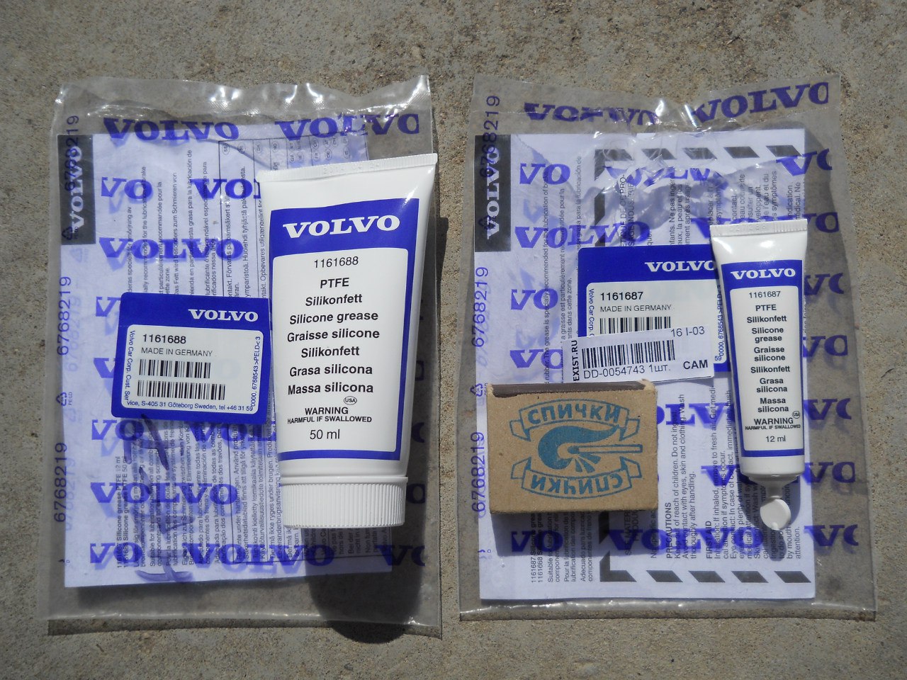

Cмазка Volvo 1161688 PTFE silicone grease 50 ml
Силиконовая смазка с PTFE Volvo p/n 1161688 (50ml) и p/n 1161687 (12ml)cогласно описанию имеет отличные EP-cвойства и "..Low friction/color-beige/-50 to +200 C/Dripping point 250 C+...".На моделях Volvo до 2006 года данная смазка могла применяться для смазывания направляющих пальцев подвижных суппортов..В настоящее время Volvo предлагает использовать её только как противоскрипную пасту для колодок , о чём и написано на самом тюбике на нескольких языках в том числе на английском "FOR SQUEALING BRAKES"..Для направляющих пальцев суппортов строго определённых конструкций у Volvo есть совершенно другая смазка на полигликолевой основе с moly(об этой смазке чуть позже)...В суппортах Volvo,где ранее использовалась силиконовая смазка( конструкции с втулками из резины,где не было пары трения "металл-металл" в направляющих пальцах,в настоящее время смазка вообще не применяется.Там применены самосмазывающиеся пластиковые втулки..

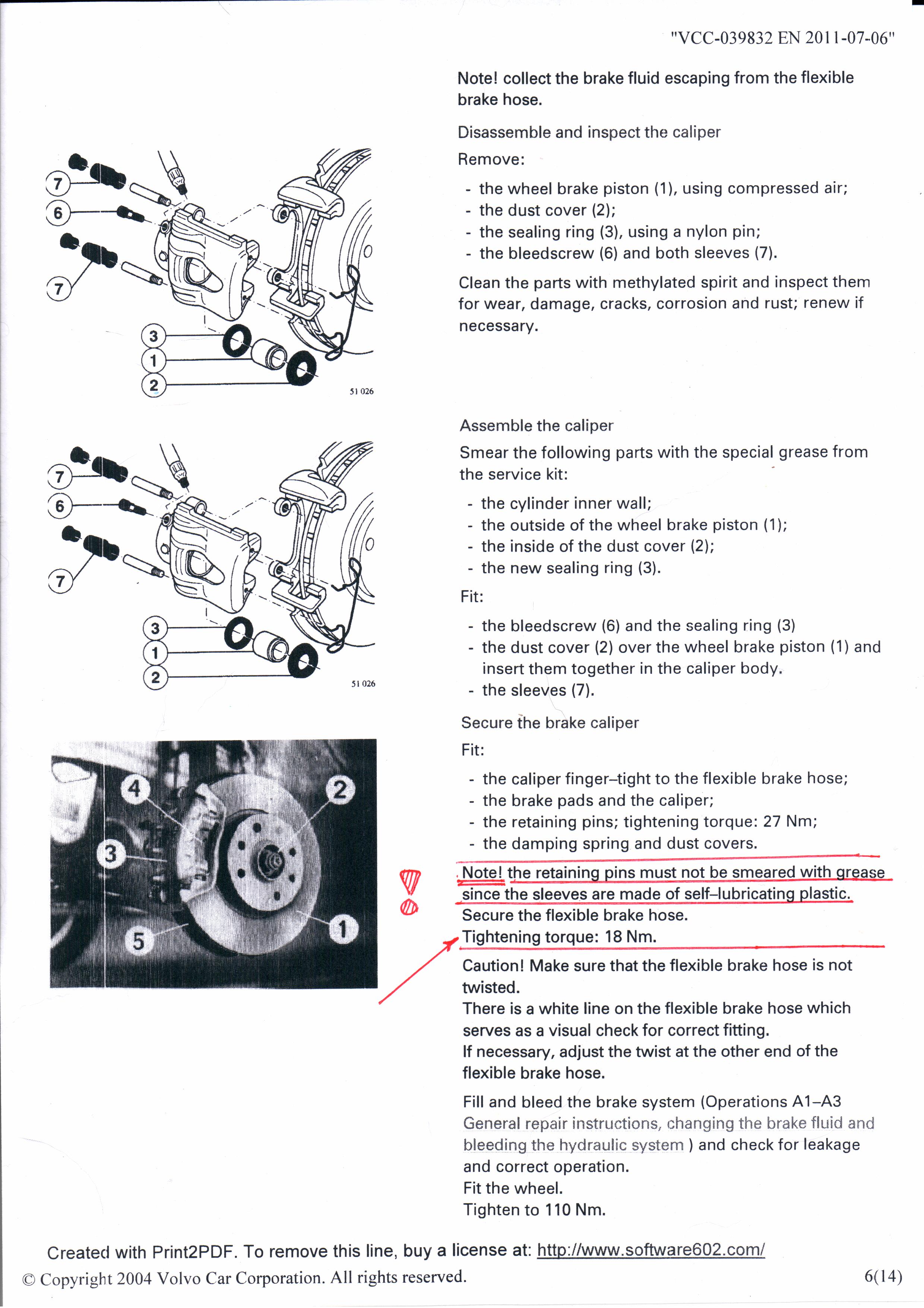

Привожу страницу сервис-бюллетеня Volvo, в котором приведено обслуживание суппортов тормозных механизмов Ate/Teves, в которых до середины 2000-х годов применялись резиновые втулки(поз.7) и для смазывания направляющих штифтов в которых применялись silicone PTFE greases Volvo p/n 1161325,1161688...Позднее в суппорте данной конструкции были применены втулки из пластика и в Мануалах появилось предупреждение "НЕ СМАЗЫВАТЬ НАПРАВЛЯЮЩИЕ ШТИФТЫ" таких суппортов...Кстати,помним,что речь на форуме уже велась о таких суппортах на моделях других автопроизводителей, поскольку данная конструкция массово используется до сих пор ,начиная с Mazda/Ford и кончая Audi/VW...

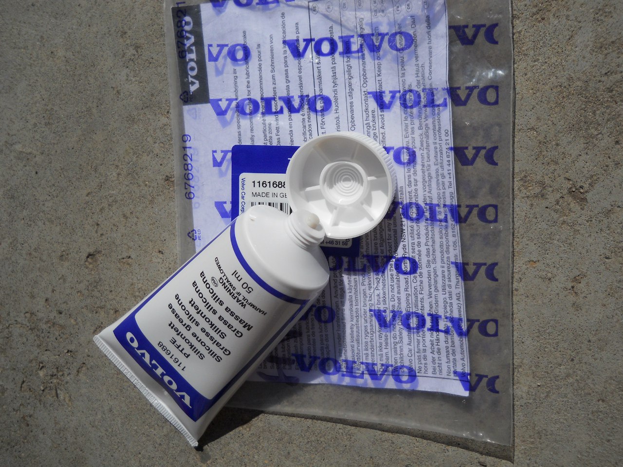

Cмазка из каталога Volvo за 2008 год "Silicone grease PTFE p/n 1161688(1161687)" на тюбике которой указано её главное и единственное предназначение в суппортах cовременных моделей Volvo - "For Squealing Brakes" (ну нет у Volvo, как и впрочем и у большинства моделей других европейцев и японцев сегодня суппортов, "заточенных под" силиконовые смазки направляющих пальцев - в суппортах Ate вообще пальцы не смазываются,а в TRW/Lucas используется PFG110 (НЕ СИЛИКОНОВАЯ вовсе...).А вот для противоскрипа колодок в тех же суппортах Ate силиконовая с тефлоном смазка САМОЕ ТО,что требуется..в соответствии, в частности, с TSB для моделей Volvo XC60/XC90 от 10 апреля 2010 года № TJ22751 по теме "Front Brake knocking noise on turns braking"..( иллюстрация из указанного техдока )...
В русскоязычной версии Мануалов Вольво в суппортах Ате с пластиковыми "sleeve bushings" направляющие пальцы разумеется также НЕ СМАЗЫВАЮТСЯ , а силиконовая с тефлоном смазка 1161688 применяется в соответствии с указанием на тюбике - на подвижной скобе в пазах колодок против скрипа.
О чем нам говорит температура каплепадения в 250оС ?
И еще один момент - как на счет применения для смазки поршней в АЛЮМИНИЕВЫХ суппортах?
О том , что при нагревании , данная смазка начинает течь при определенной температуре . В поршнях - без замечаний можно применить эту замечательную смазку . Этот силиконовый компаунд превосходит по качеству широко рекламируемую силиконовую смазку Slipkote 220 . Эта же смазка ( что продается под номером 1161688 ) является оригинальной смазкой для суппортов General Motors и смазкой производителя тормозов Raybestos .
Про АЛЮМИНИЕВЫЕ суппорта и фторированную смазку - верно замечено. Особенно при температурах выше 250-350 градусов. При экстренном торможении с хорошей скорости - легко.
