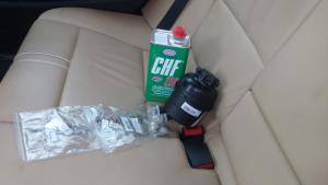

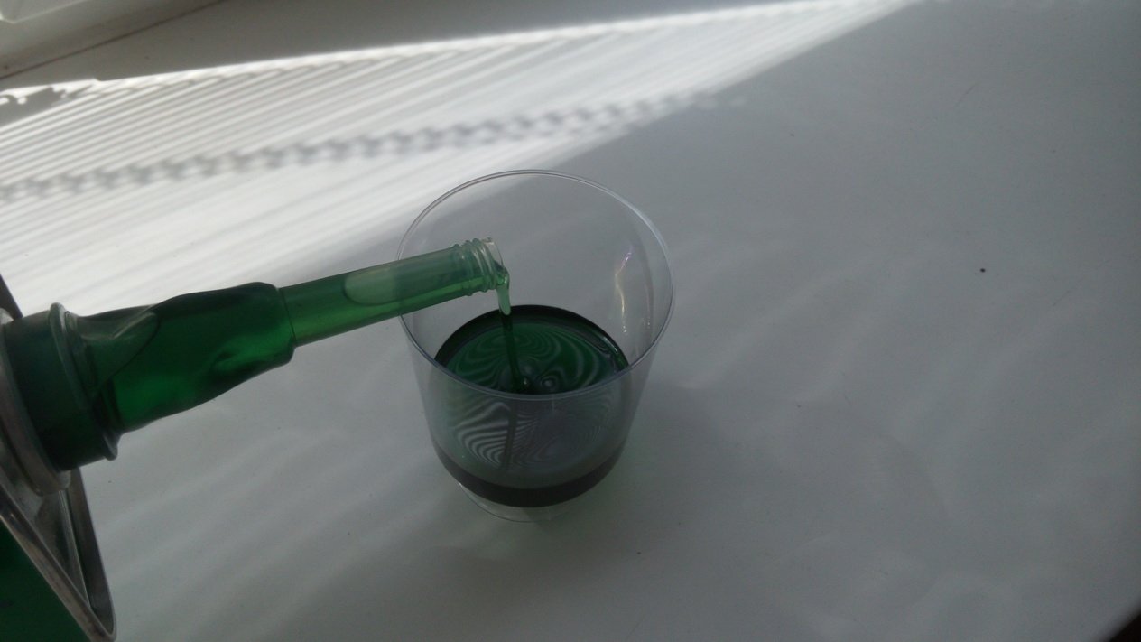

Привет Всем! Автомобиль бмв х3 .При пробеге 103.000 км решил заменить масло в гуре. До замены никаких проблем с этой важной системой не было, но пробег говорит сам за себя. На крышке бачка гидроусилителя стоит название применяемой в нем жидкости это PENTOSIN CHF 11S- высококачественная гидравлическая жидкость масленщиков их Гамбурга. По цвету зеленая! Так же при замене жидкости в гуре BMW Х3 меняется и бачок гидроусилителя, где установлен одноразовый фильтр. Многие решают этот вопрос без замены бачка или каким-то образом выкавыривают этот фильтр… я естественно так делать не стал и сделал "как предписано производителем". Идем в магазин-покупаем "резервуар для масла" original bmw-2500 руб, масло Пентосин-600 руб 1 литр, хомуты новые на шланги по 100 руб за штуку. Едем в сервис где обслуживаю свой Икс и расстаемся еще с 1500 рублями. Итого на круг 5000 руб. Следущая такая процедура понадобится через 100.000 км. Уже после заметил, что стал легче крутится руль, по тишине работы изменений нет. Для справки. "Pentosin CHF 11S — это синтетическая высокопроизводительная многоцелевая гидравлическая жидкость для различных агрегатов современных автомобилей. Жидкость можно применять даже в экстремальных условиях эксплуатации, так как она обеспечивает полную работоспособность при температурах от -40°C до +130С.
