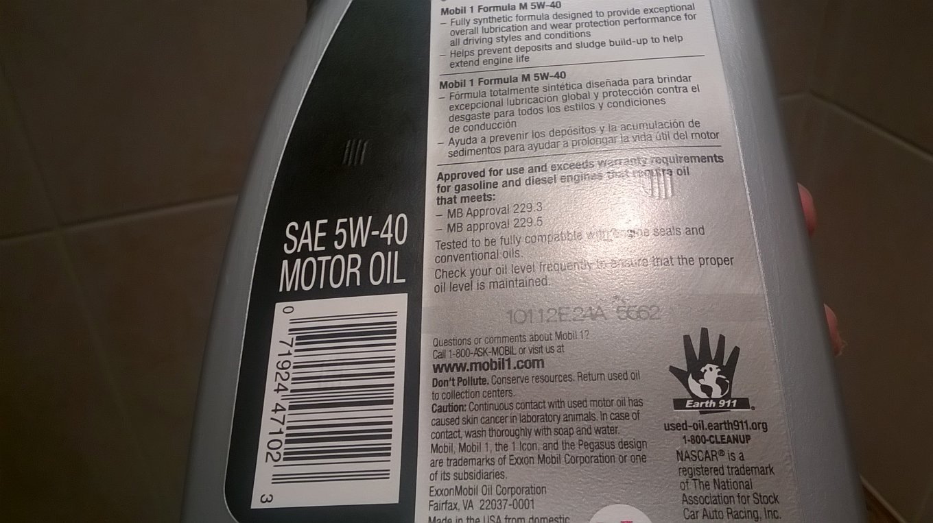

Забавно: масла выпущены друг за другом (мое 24.05.2012, а в шапке, если я правильно увидел, 25.06.2012), но коды нанесены по-разному и почему-то у меня 5562, а тут 5562С :unknw:
Изменено пользователем Dimmy
