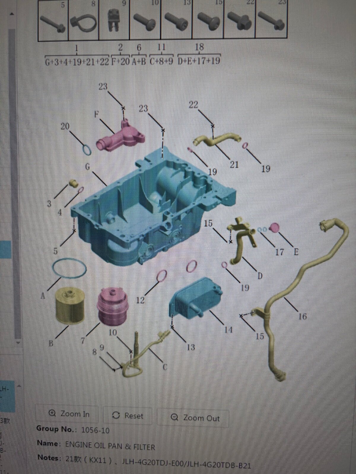

Масло радиатор есть (по крайней мере на Монжаро)
15 минут назад, Денис1303 сказал:
14 номер, да.

на стоящем заведеном монжаро я Лаунчем не видел большой разницы в температуре масла двигателя и антифриза. незначительно только пониже. в динамике проверять не приходилось
