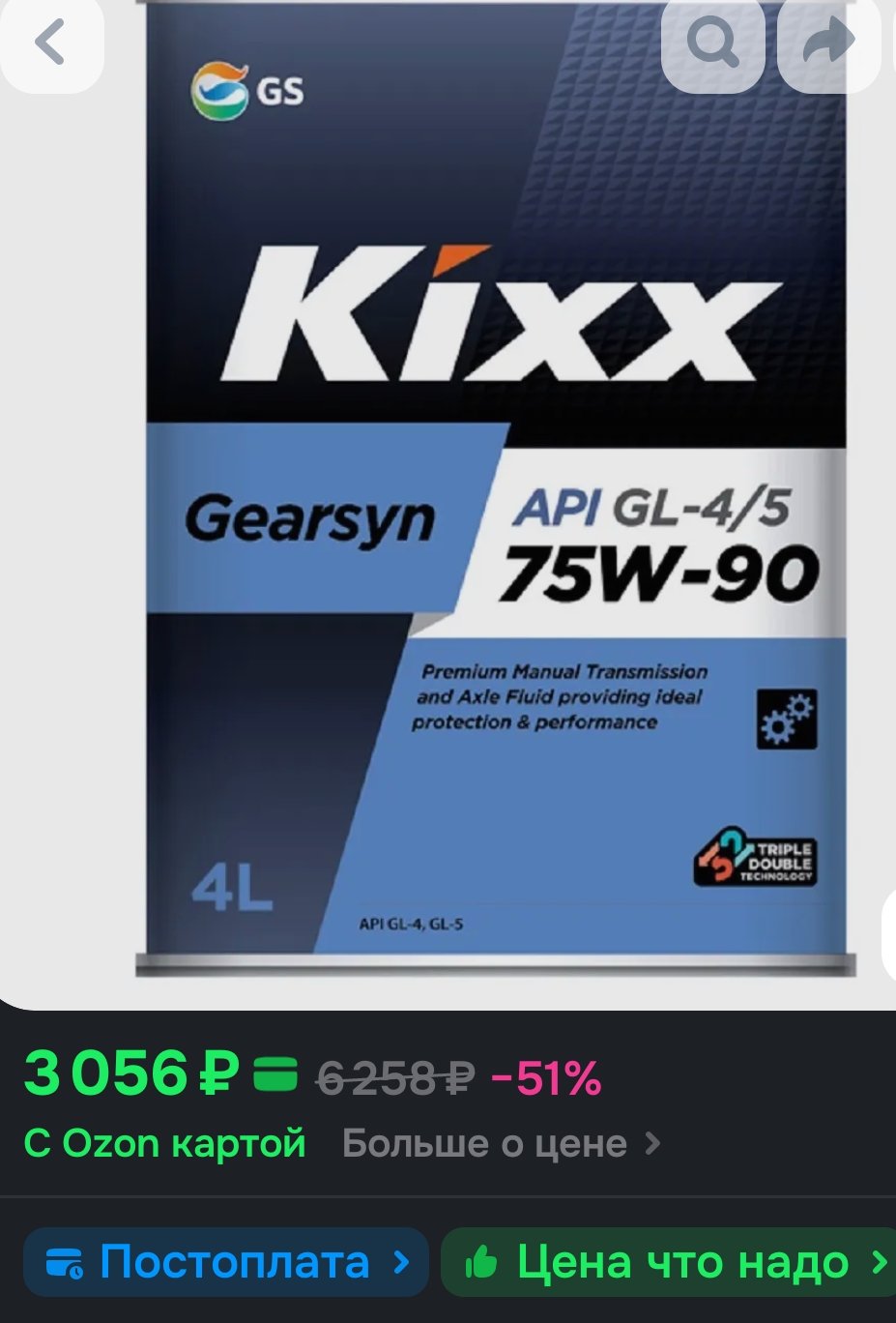

Как раз экономия сейчас будет из-за раздельного применения. Потому что много топовых GL-4/5 недоступны по ценам или могут подделать. Например:
TRAXIUM DUAL 9 FE 75W-90
Mobilube 1 SHC 75W-90
Castrol TRANSMAX Universal LL 75W-90
Shell Spirax S5 ATE 75W-90
Которые указывают API GL-4, API GL-5, API MT-1, да ещё и сверху MIL-PRF-2105E, MIL-L 2105 D, SAE J2360.
Из этого списка SAE J2360 вообще уже много чего не найти или стало дорого.
Но ещё вполне можно купить KIXX Gearsyn GL-4/5 75W-90 и ZIC GFT 75W-90 GL-4/5. Там всё в порядке с коррозией на медной пластине и трибологию(нагрузка сваривания, диаметр пятна износа) проходят на ура.

Спасибо, отличный ответ, возможно в таком духе посоветуйте, что выбрать из многообразия GL5 и GL4?
