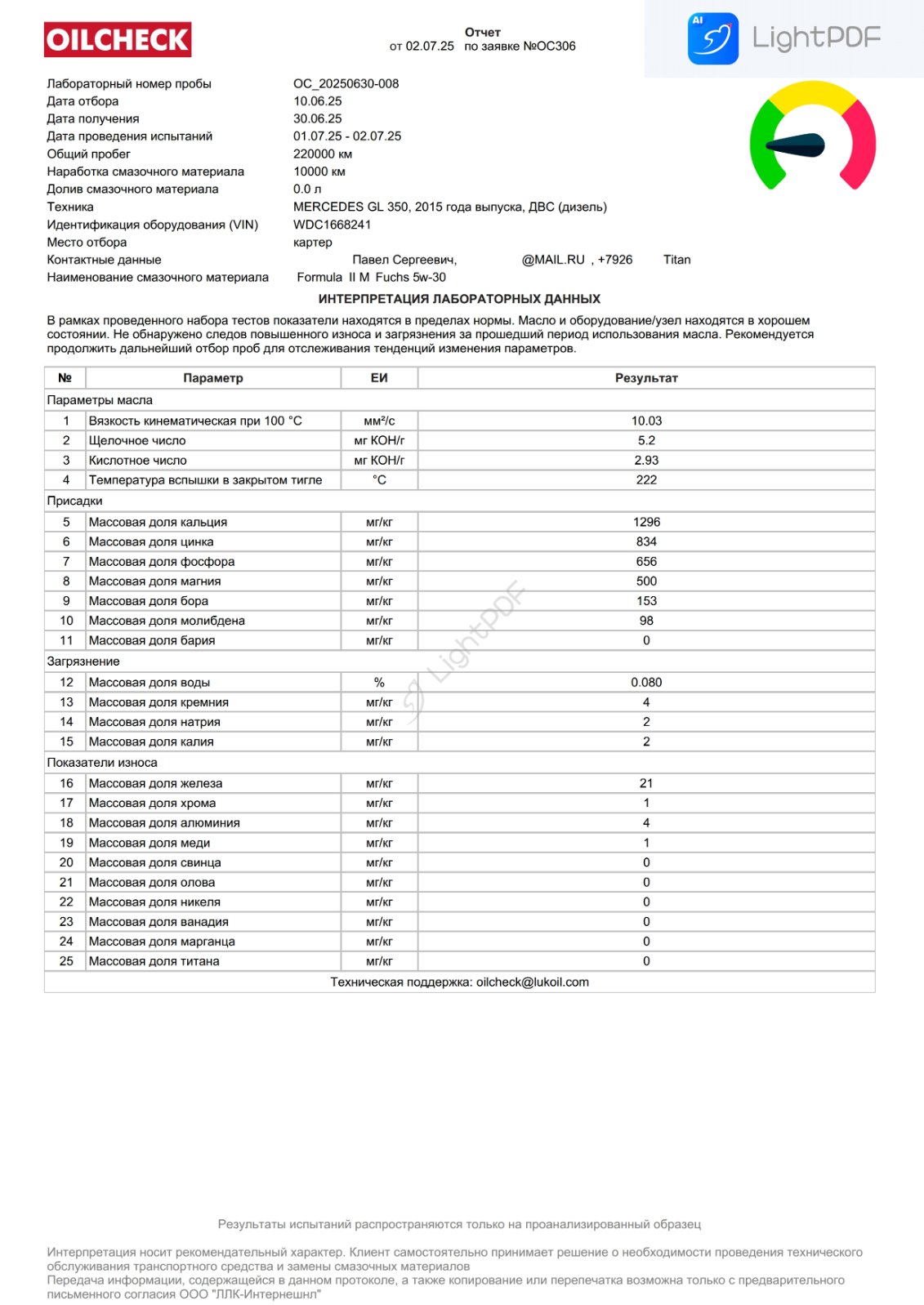

В продолжении теста масла в этой теме, выкладываю отработку этого же масла после эксплуатации.
Масло Fuchs Titan Formula II M 5W-30 API SN, Калуга, РФ
Общий пробег на одометре: 220000 км к концу интервала.
Пробег на масле: 10000 км
Моточасы: 240 мч
Средняя скорость: 40 км/ч
Израсходованное топливо: ---
Доливки масла: без расхода, не доливал.
Присутствие отложений в двигателе ДО: двигатель чистый
Присутствие отложений в двигателе ПОСЛЕ: двигатель чистый
Автозапуск по времени: не использовался
Наличие чип-тюнинга: да.
ГРМ: цепь
Предпусковые подогревы: нет.
Период эксплуатации: январь 2025 по май 2025
Срок эксплуатации: 5 месяцев
Топливо: дизель 80% Татнефть (Танеко), 20% Лукоил
Режимы: 70% город, 30% трасса
Фильтр масляный: Mann
Фильтр воздушный: Mann
Марка антифриза: MB
Объем заливаемого масла: 8.5 литра
Отбор масла: через щуп
Отбор масла проходил с горячего или холодного двигателя?: с горячего
Промывка промывочным маслом: нет
Присадки: нет
Так как я не силен в тесте масел, хотелось бы услышать мнение экспертного сообщества. Спасибо!
Всё хорошо с мотором, обычно у него больше железа, тут прям замечательно. Вязкость масла сильно упала, но тут может разные лаборатории. Надо всё же в одной делать.

Для 3л. мотора и 8,5л. картера, по "скудному" набору тестов (вроде) все нормально, падение kv100 на 1,5, вспышки на 9, кислотное возросло хз (?), по износу ничего критичного, ВОТ ТОЛЬКО... поправьте меня, если я ошибаюсь - щелочное лукойл измеряет, случайно, не "свежим" методом ли))

Прекрасный автомобиль, один из двух лучших двигателей (у Вас ведь OM642?), отличный результат анализа.
Долгих лет и многих километров без проблем Вам и коню.

1) вязкость была 11.54, стала 10 - лить соляру в картер, этот двигатель OM 642, может - судя по отработкам. Это нормально.
2) Вспышка 222С - не очень то определила соляру низким значением. (такое тоже бывает)
3) По элементам присадок совпадает с анализом из УРЦ.  + может быть смешение в движке с остатками другого масла.
4) Элементы износа говорят о том, что с движком все ок. Хорошее соотношение алюминия и железа. Мало хрома. ЦПГ себя чувствует в норме.
5) По идее щелочное еще высокое, масло выдержит и 15000км. На сколько помню, лаба Лукойла нормально замеряет щелочное методом ASTM D4739. Так что щелочное реально еще высокое.
Спасибо за обратную свзяь.
Согласен с Вами, что для чистоты эксперемента надо было делать в одной лабе, но цена в 900р затмила разум.
Расстроился, что лукоил не делает тест на количество топлива в масле.
Спасибо, попробую сделать тест следующей отработки в другой лабаратории. Благо залил в двигатель масло из одной канистры в 20л.
Да, ОМ642. Повезло купить автомобиль с пробегом в 18ткм в 2018. Служит верой и правдой без поломок.
Спасибо за обратную связь! Сделаю тест с большим количеством параметров и обязательно с количеством топлива.

Бор прибавился основательно) Какое у Вас масло было до тестируемого?
07.09.2026 в 22:42, Александр12345 сказал:
Mobil ESP
