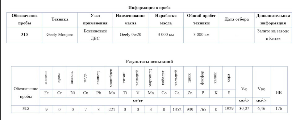

На некоторых анализах такое замечено, у меня за 50 мч и 3000 км вязкость просела до 6,46
Странно, чем вызвана такая разница в результатах (у кого-то есть, у кого-то нет), топливо/режим передвижения/неисправность/...? да и на предыдущих кульках и атласах, где двиг из той же серии, такого не наблюдается массово (вроде встречались разовые проблемы с ТНВД, форсами)

18 минут назад, l1nks сказал:
А можешь ссылку дать на эти анализы, интересно посмотреть?
5 минут назад, Проходящий мимо сказал:
Могу свой анализ приложить, он хоть и не особо информативный, но падение вязкости заметно. Тут 2000 км трассы со скоростью 130-150 км/ч, может с этим связано
Вот с маслом все хорошо

32 минуты назад, l1nks сказал:
