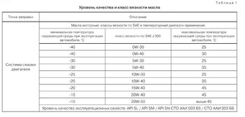

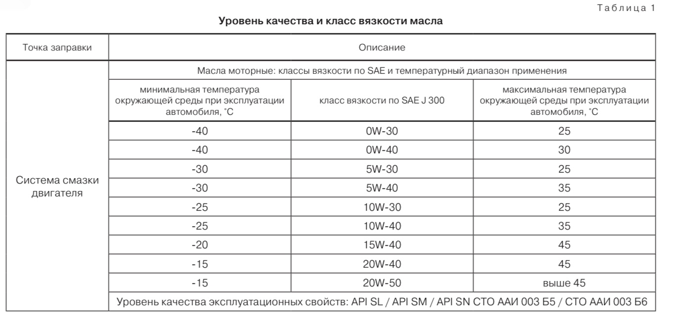

Вот кстати допуски из мануала, почему все свято заливают 5w40:pardon:, кстати многие используют на ВАЗ допуск А3/B4, но в мануале ничего про АСЕА и тд не сказано. P.S. Есть вероятность что рекомендации ВАЗ по маслам не менялись с эпохи динозавров…
