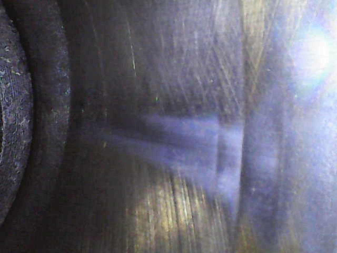

Добрый день. Авенсис 2 2004г,двс 1 zz-fe, пробег общий 300000км, шорт-блок прошел 220000км, так как был заменён по гарантии по причине расхода масла на 80000км.пробега.Меняли в 2008 году,уже поршневая нового образца. На 200000км был расход масла 300гр.на 1000км.После раскоксовки Bg 109 и замены Сальников клапанов расход масла прекратился. Только 0w-30A5/B5 расходует грамм 100 на 1000,неважно какого производителя. Во втором цилиндре присутствуют эти пятна, в остальных нет. Кто сталкивался с этим, стоит заморачиваться или еще побегает? Спасибо за ответы.

Думаю, там помимо неправильно подобранного жидкого полнозольного масла еще и промывка наложилась.

Причина точно не в масле, знаю два таких же двс на авенсисах:один у тестя рабочий был на прежней работе чистый пробег 460т.км.на спидометре понятно 600т.км.так как авто организации накручены км. Этот мотор ходил первую 100 на Тойоте в пластике, которая а5/b5. Затем оставшийся пробег на Лукойл люкс, зимой 5w30  летом вообще на 10w40 то что брали в газели. Меняли раз в 10т.км.расход масла был 500грамм на 1000км, с 350 т. Км. Другой авенсис личный на Тойоте оригинал 5w30(ilsac)в Тюмени обслуживался у официально так же замена раз в 10т.км.начал кушать масло с 150т.км.200-300 грам на 1000км.понятно что из за залегших колец. Так что не масло точно в натирах виновато, и не интервал это я думаю больше вопрос к забитым радиаторам и перегревам.
Перекладка поршня происходит при износе юбки поршня и страдает при этом сама юбка. На фото видно что перекладка происходит в районе днища поршня. Обычно это происходит если поршень установлен не правильно (стрелкой назад). Тогда происходит то что видно на фото. Думаю , пока ещё есть смысл вскрыть двигатель и заменить поршень. Просто перевернуть поршень уже смысла нет.
Там эндоскопом видно будет, правильно или неправильно.
знаток Возможно, но под нагаром придётся постараться разглядеть

Там сам поршень "интересный".  Такое нагар не скроет.

В какой плоскости относительно оси двигателя эти натиры?
9 минут назад, Михайло сказал:
Ничего нового:выпуск и впуск.
