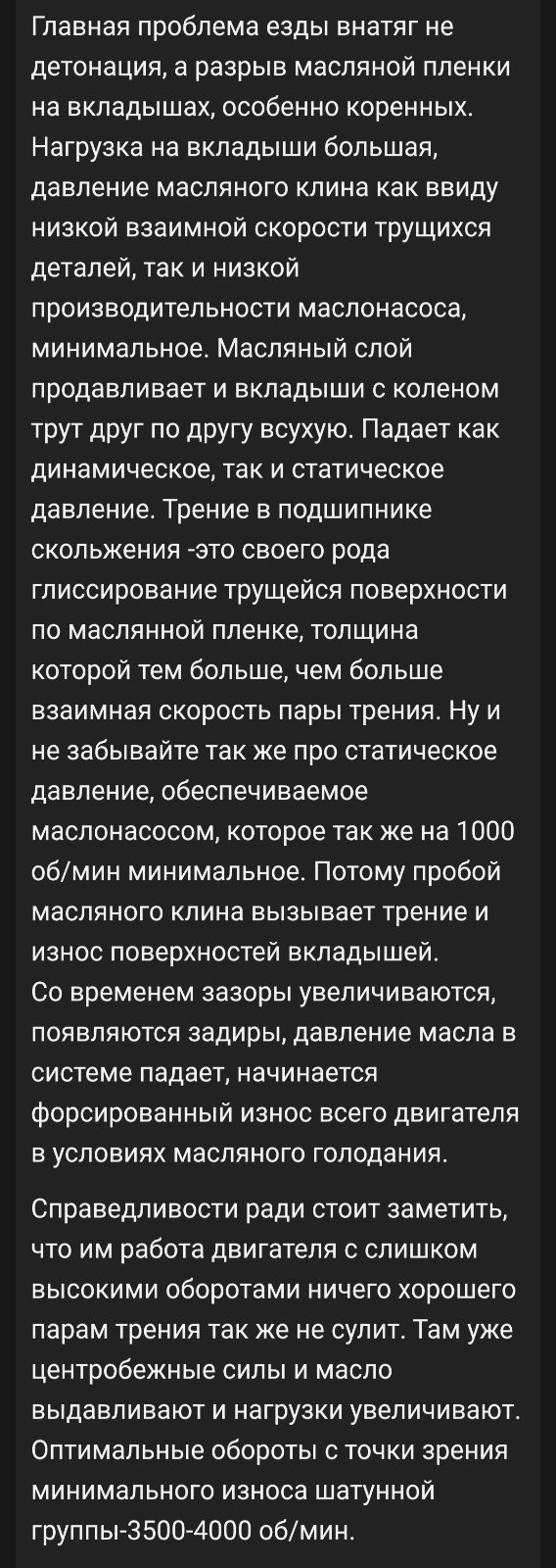

А медь может быть связана с ездой внатяг? Второй водитель грешит этим...
Странное заключение, сейчас на 6ст Акпп на автомобилях не более 2000 об по городу,и двигатели ходят сотнями тысяч.
