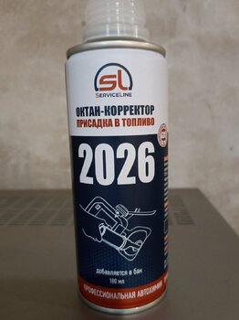

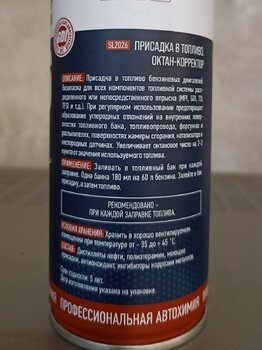

Октан-корректор SL2026
Описание от производителя:
Синтетическая добавка. Продукт способен очищать и предотвращать образование углеродных отложений на внутренних поверхностях топливного бака, топливопровода, форсунок и их распылителей, поверхностей камеры сгорания. Содержит в своем составе добавки, повышающие октановое число бензина на 2-3 пункта, от числа используемого топлива.
https://sl-rus.ru/catalog/detail/sl-2026/

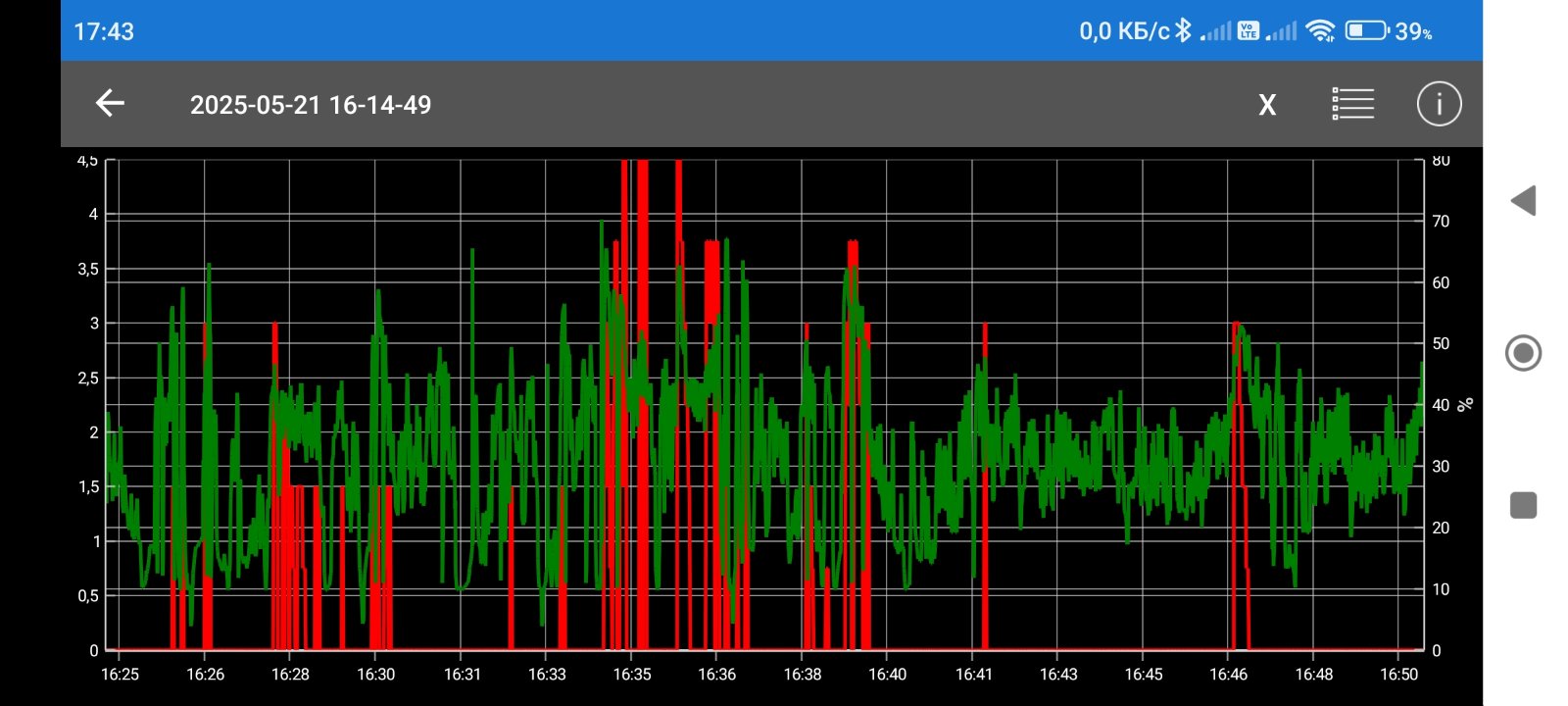

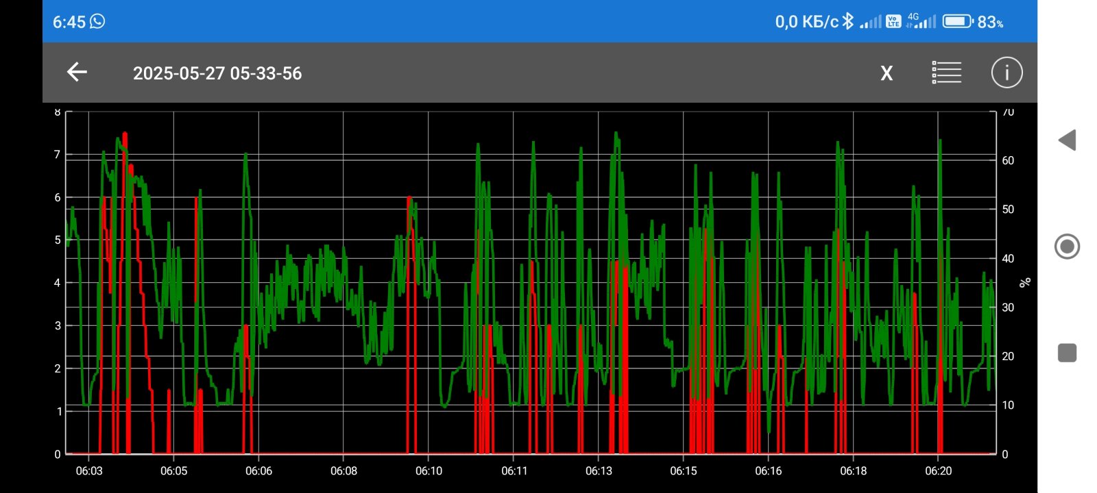

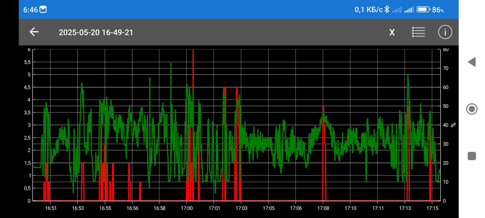

Решил опробовать, будут логи, начну с 0.7-0.8 мл на литр топлива, бензин Танеко 95, маршрут в принципе один и тот же.
1) вчера без добавления присадки
2) сегодня с присадкой в объеме 0.7-0.8мл на 1 литр топлива
Зелёный график - расчетная нагрузка на двигатель,
Красный - отскок УОЗ
Сегодня ехал чуть активнее, надо было успеть на почту:D
Пока не понятно, вроде по графику что-то есть, завтра ещё заезд, потом увеличу дозу до 1.4-1.5мл.
Утренние заезды, температура в обоих случаях от +12 до +14
Один и тот же участок дороги

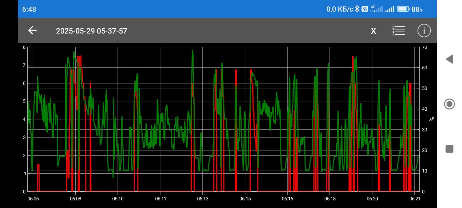

1) доза 0.8
2) доза 1.45
Что-то у меня такое чувство, что в названии присадки "шляпа":D

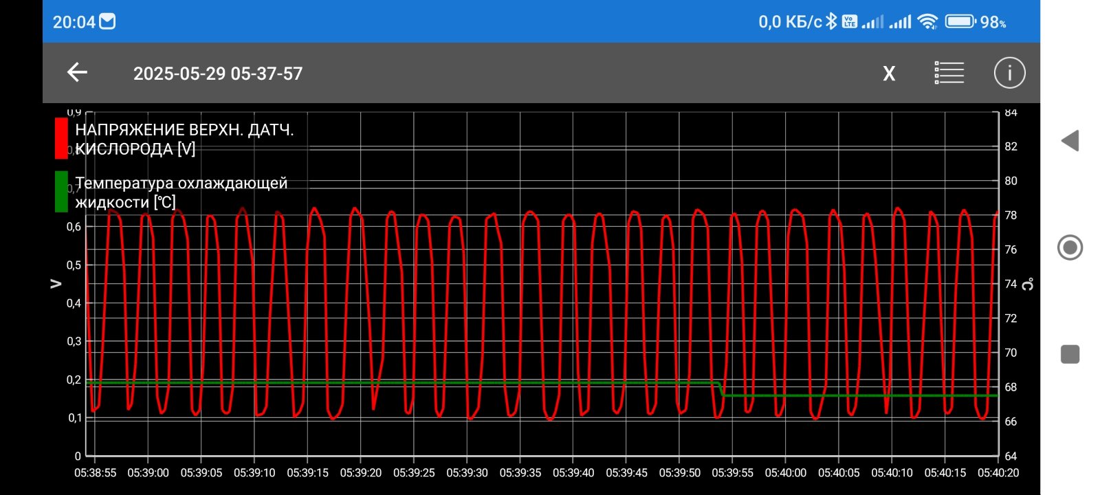

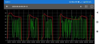

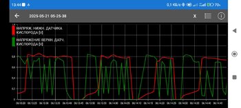

Похоже что по кислородным датчикам и катализатору химия работает :yes:

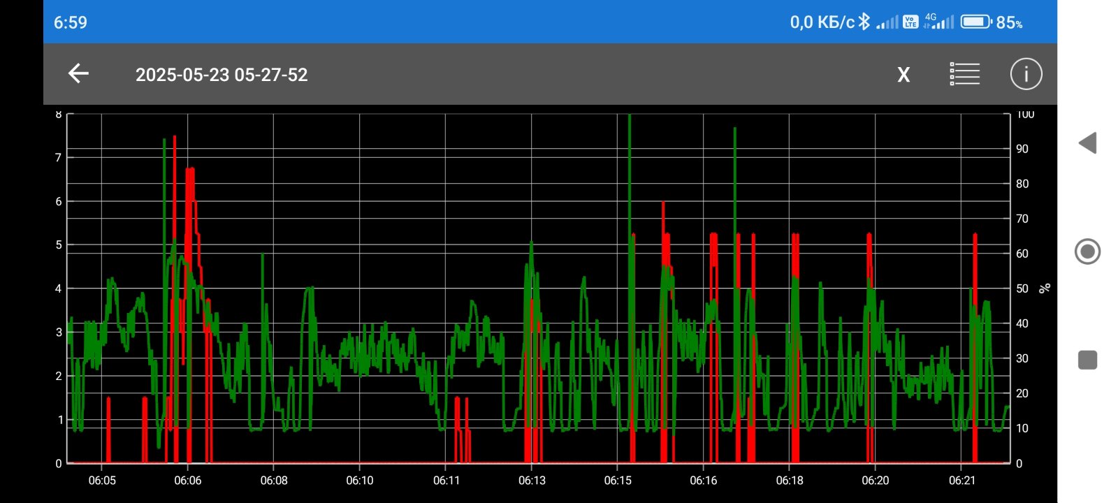

1) первый день с 0.8 мл на литр топлива
2) сегодня с 1.45 мл на литр топлива

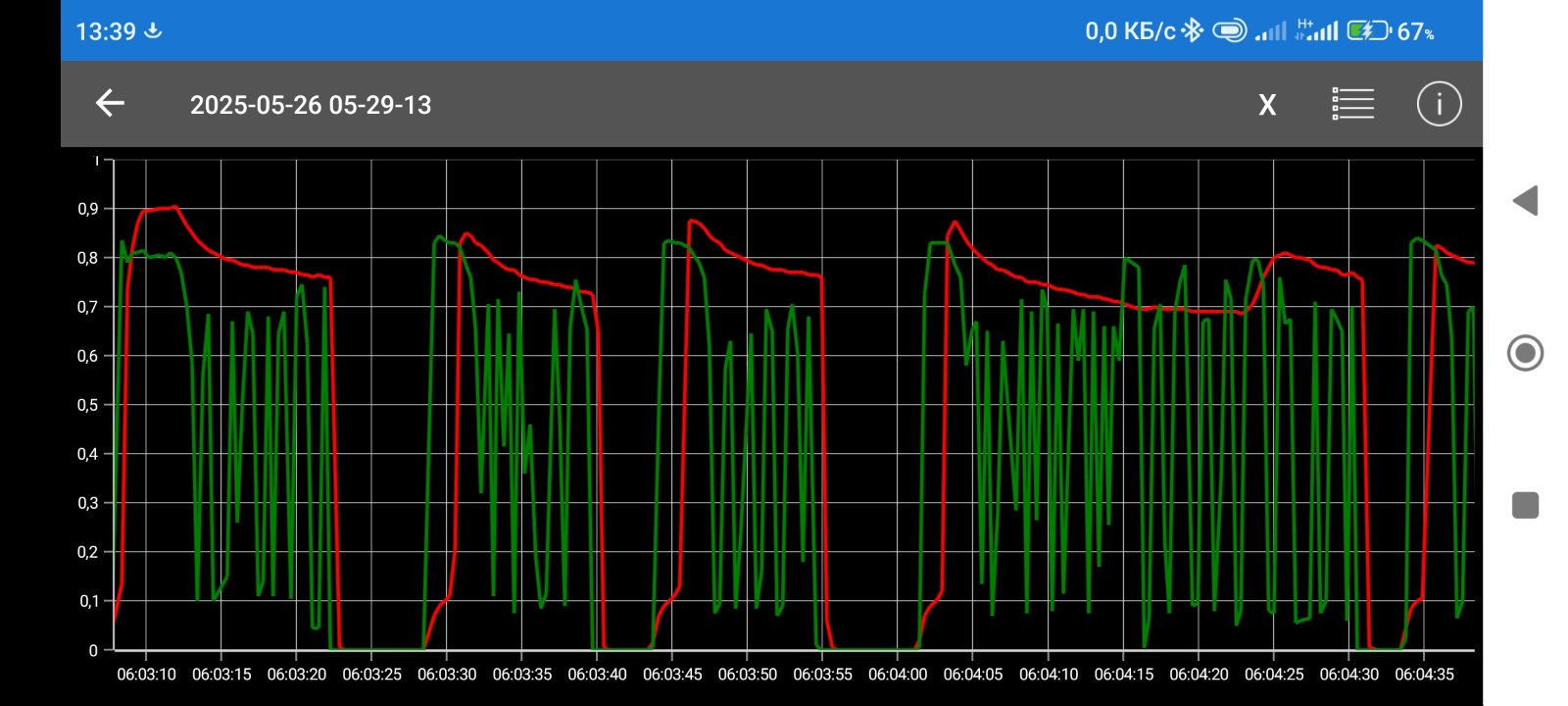

1) 1.95мл на литр топлива
2) 2.4мл на литр топлива
Как видно на 95 бензине октан на месте +/- :D
увеличивать видно нечего :pardon:
Из наблюдений, при холодных пусках конденсат из выхлопной трубы стал вылетать с примесью сажы и запах выхлопа стал быстрее становится не едким, видно по катализатору химия работает.
Расход топлива остался +/- такой же.
ДК стали работать поактивнее.

Именно как начал использовать 2026 ДК ожили.

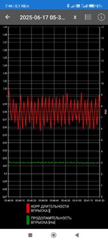

Докатываю последнюю порцию данной химии, сейчас в баке получается 1мл/литр.

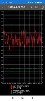

Снял логи продолжительность впрыска и кратковременной коррекции впрыска, температура ОЖ и температура воздуха +/- 1 градус, ХХ после утреннего прогрева и выезда из гаража.
1) до применения химии
2) сегодня утром.

2) по остальным заявленным параметрам химия у меня похоже сработала, дк1 точно, дк2 тоже активнее стал судя по логам, катализатор под вопросом, но едкий запах стал изчезать быстрее при утренних прогревах.
3) по форсункам тоже химия сработала, по последним логам это заметно, время впрыска стало меньше, немного, где-то на 2-3%, кратковременная коррекция - амплитуда стала меньше и ровнее по времени.

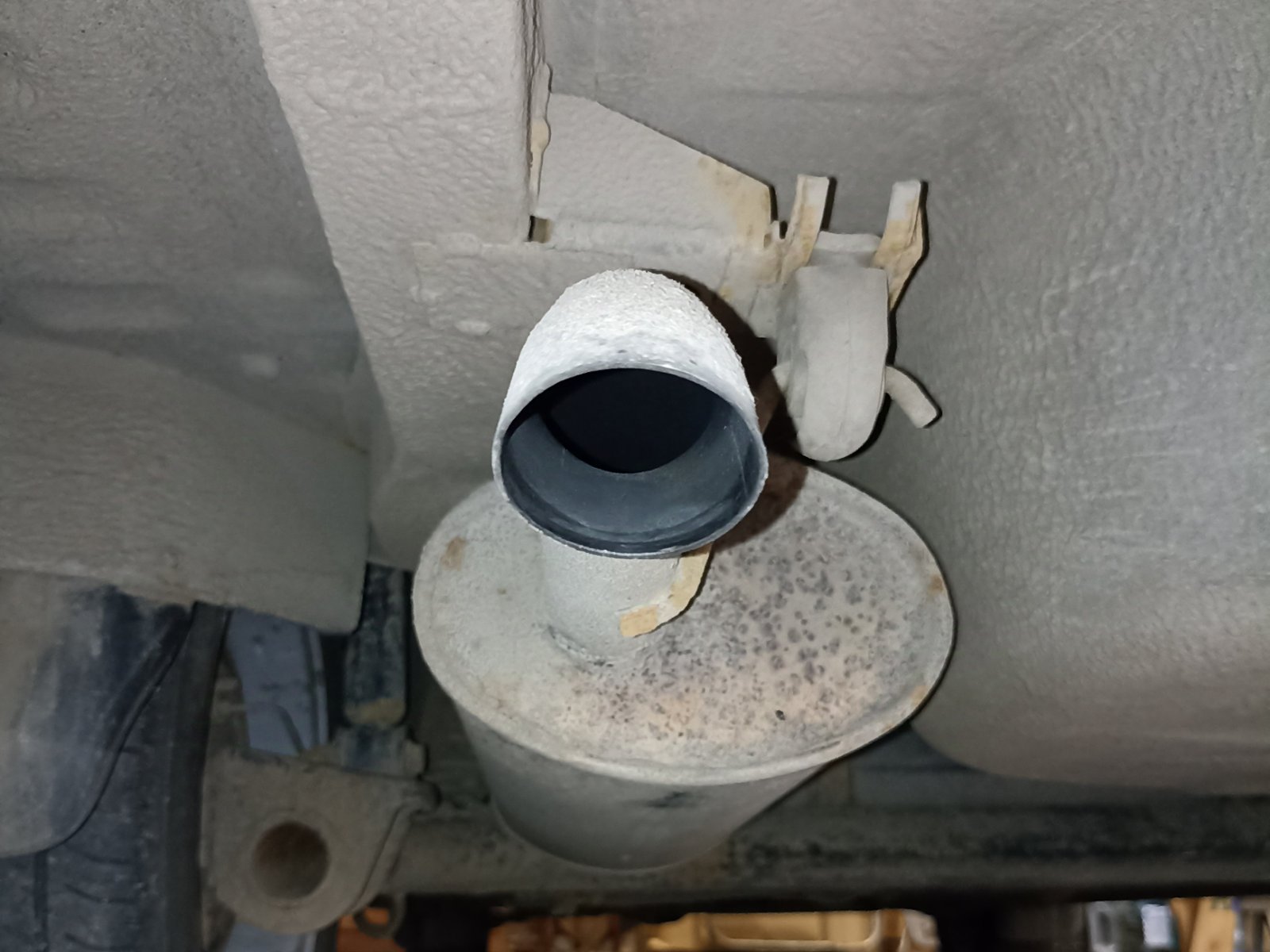

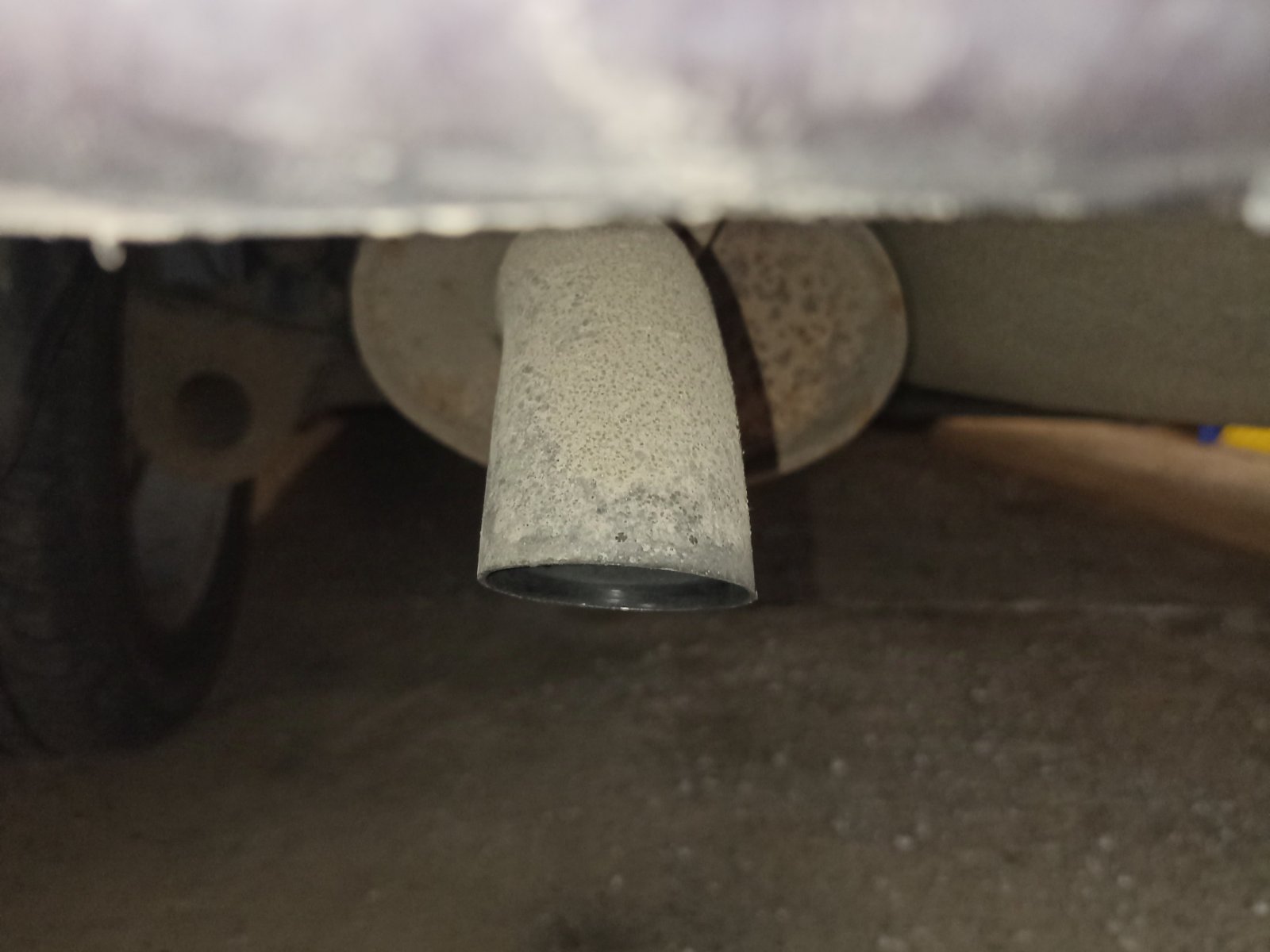

Пару фоток глушителя сегодня сделал на всякий случай :D
