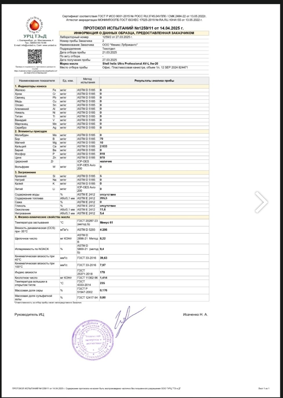

Shell Helix Ultra 5W-40 API SN Plus свежее Made in Turkey за анализ спасибо форумчанам Edge79, Leeon, Smook, Andysibir, МихаФР, АлексейА, Shuran, Sliva.
Анализ затевался для проверки Phoenix Lubricants. Образец для анализа закупал инкогнито, не указывая при сборах вязкости и страны производства, на озоне у продавца Phoenix Lubricants.

Масло заявлено как: API SN Plus; API SN; ACEA A3/B4; BMW LL-01; MB Approval 229.5/226.5; VW 502/505; Porsche A40; Renault RN 0700; RN 0710; PSA B71 2296; Fiat 9.55535.Z2 & Fiat 9.55535-N2; Chrysler MS-10725; MS-12991.
1) Вязкость при 100C = 12.84 - не пугайтесь ее. Да она низкая, почти как у 5W-30. Но масло подобрано по базам и загустителю так, что быть экономичным при рабочей температуре и крепким на просадку.
2) Щелочное число 12,78мгКОН - очень высокое. Отличные моющие/нейтрализующие свойства. На большие интервалы смены. Убить такое можно, но трудно. Даже в наших тяжелых условиях. Если обычные масла со средним щелочным, я обычно советую менять через 7500км и 250мч. Здесь, считаю, можно увеличить интервал смены до 8000-10000км. Но разумно, и лучше после анализа отработки на этом Shell...
3) Зольность сульфатная = 1,21% - не высокая, для такого напичканного присадками масла. Оно хорошо подойдет двигателям с обычным, распределенным впрыском в камеру сгорания.
4) Температура вспышки = 245С - очень хорошая термостабильность при высоких температурах. Это не просто гидрокрекинг VHVI, у которого обычно 225-235С.
5) NOACK испаряемость масс (естественный угар самого масла, без учета состояния двигателя и его конструкции) = 6,1% - видно, что масло на GTL базе, сделанной из газа. Это сразу повлияло в лучшую сторону на высокотемпературные характеристики. Shell Helix Ultra 5W-40 мало расходуется на угар.
6) Вязкость динамическая, имитации холодной прокрутки стартером, CCS при -30С = 6273мПас - настоящая крепкая 5W-40. Не самая шустрая в морозы, но дает спокойно и штатно запустить двигатель до -30С. Польза такой высокой вязкости в том, что они максимально увеличили защиту от износа и моментной просадки, плюс сделали масло термостабильнее при высоких температурах. На GTL, они спокойно могли сделать "пустышку" с 3500мПас, что бы "пускать пыль в глаза" в социальных сетях и на ютубах. Но это не их уровень...
7) Температура застывания -51С - отличная. GTL базовое масло, что тут сказать.
8) Содержание серы = 0,230% - норма.
9) Пакет присадок Infineum, разработанный и оттестированный специально для Shell. Так как эти пакеты больше никому не продаются и делаются специально для Shell, мы даже не знаем его номер. Здесь есть органический молибден, снижающий коэффициент трения и расход топлива. Противоизносные присадки на основе фосфора и цинка - обратите внимание, что Infineum здесь не снизил содержание фосфора и цинка до 700-800ppm. Видимо этот уровень противоизноски чем то полезен. Борированные сукцинимиды - дисперсанты, поддерживающие чистоту двигателя. Нейтрализующие присадки на основе кальция и магния - борются с кислотами возникающими при работе двигателя.
10) ИК спектр Фурье (плюс совокупность других параметров), говорит о том, что масло на GTL. Нормальное содержание дисперсантов (0,46 по старому). Аминные антиоксиданты.
Вывод: По этому анализу, можно сказать, что Shell он и в Турции Shell. По нему мы не видим, что турецкий Shell, чем то хуже германского или испанского. Масло сделано на базе GTL. Очень хорошие моющие нейтрализующие свойства. Щелочное = 12,78. Современный, напичканный присадками - пакет. Отличная термостабильность при высоких температурах. Вспышка 245С. Не склонно к повышенному расходу на угар. NOACK = 6,1%. За счет малого испарения, современного пакета присадок с высоким щелочным числом, невысокой золы, малым количеством полимерного загустителя - должно очень чисто работать в двигателе.

Иди от обратного. Откуда уверенность что 1.2 достаточно? Может 1.6 - 1.8 кратно лучше будет защищать и мыть мотор? Присадок насыпать несложно. Я хочу сказать что все хорошо в меру. Мера эта установлена. Лучшие масла сегодня имеют золу около 0.8.
То что чем меньше золы тем лучше согласен на 100,но все в меру так точно !Вот эту мера как раз может и раскрыта в маслах 508 ?а 504 своего рода как экспериментальный продукт ,а 508 уже доработан ,ну ток оч уж вязкость слаба ,ну вязкость сто проц из за экологии чтоб меньше потребляла экология и все такое …просто почему молибдена в 504 нет ,магния нет ,а как понял против lspi он очень важен для турбо моторов ,а вот как раз в 508 все есть это ,то есть вернули обратно ,а базу оч чистую сделали ,потому они и стоят дорого ,к 504 и 502 они одинаково стоят плюс минус руб 200
