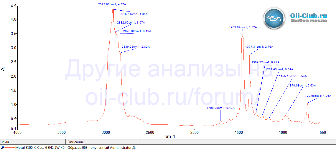

Подскажите кто-нибудь. Я просто не профессионал. Известно, что у GTL низкая полярность и в эти масла добавляют эстеры или алкилированные нафталины. Что-нибудь из этого есть в этом масле, чтобы повысить полярность?
Так вот не добавляет Shell, ни эстеры, ни алкилированные нафталины. Mobil добавлял в свое время в ESP.
2 часа назад, torcon сказал:
То есть получается в этом масле есть такой недостаток, что масло плохо «держится» за металл и быстро стекает со стенок цилиндров в картер? Насколько это действительно критично в сравнении с гидрокрекингом + 20% ПАО (если я не ошибаюсь Motul X-cess gen2), либо с гидрокрекингом VHVI + GTL (Например Shell hx8). И ещё вопрос: на ИК Спектре есть небольшие пики на 1707 и 1154. Что они означают? Это не намёки на эстеры?
Изменено пользователем Cawa
4 часа назад, Cawa сказал:
Если вам интересен Shell HU 5w40, то можно добавлять самостоятельно в районе 3-6% эстеры или полиолэстеры (соответствующая тема здесь есть).
Cawa нет такого недостатка, здесь же не просто голая база, а еще присадки и улучшайзеры. :) Shell же не колхозер какой, который вам сделает масло на ПАО, добавит туда эстеры и алкилированные нафталины - без тестов, а сам не понимая как его продукт работает... :)
Например у тебя любая голая база, будет давать повышенный износ, пока ты туда противоизносные присадки не добавишь. Даже голые эстеры проиграют какому+нибудь дешевенькому кряку плюс присадки. (правда тоже не всегда, смотря какие нагрузки.)
9 часов назад, Cawa сказал:
Откуда инфа, что в Motul X-cess gen2 5w-40 есть 20% ПАО? У меня у самого были подозрения, что там не 100% VHVI, поскольку температура застывания -45, а у чистого гидрокряка - это, как правило, -42 или выше. Но подтверждений про ПАО или GTL в составе Motul я не нашел.
Изменено пользователем Leeon
33 минуты назад, Leeon сказал:
Там на 722 пик 1.06. Может и не 20, но хотя бы 10% должно быть. Просто я пытаюсь понять, почему данный Motul стоит на 1500-2000 дороже, чем Shell Helix Ultra. Помимо бренда ищу какие-то другие подвохи. Кстати Shell тоже очень известный, как и Motul, поэтому накрутка за бренд я думаю тут не причём. А там мало ли
3 минуты назад, Cawa сказал:
torcon прокомментируйте, пожалуйста, как при пике 1.06 на 722 у Motul 8100 x-cess gen2 5w-40 в описании указано, что это VHVI? :)
Leeon если коротко, повысились все пики после ноября 2024г. В лабе кувета куда масло заливают для просвечивания - вышла из строя.
Вот эта новость Изменения в ИК спектрах - декабрь 2024.
Сейчас бы это масло Motul дало пик 722 = 1,06+0,09 = 1.15.
