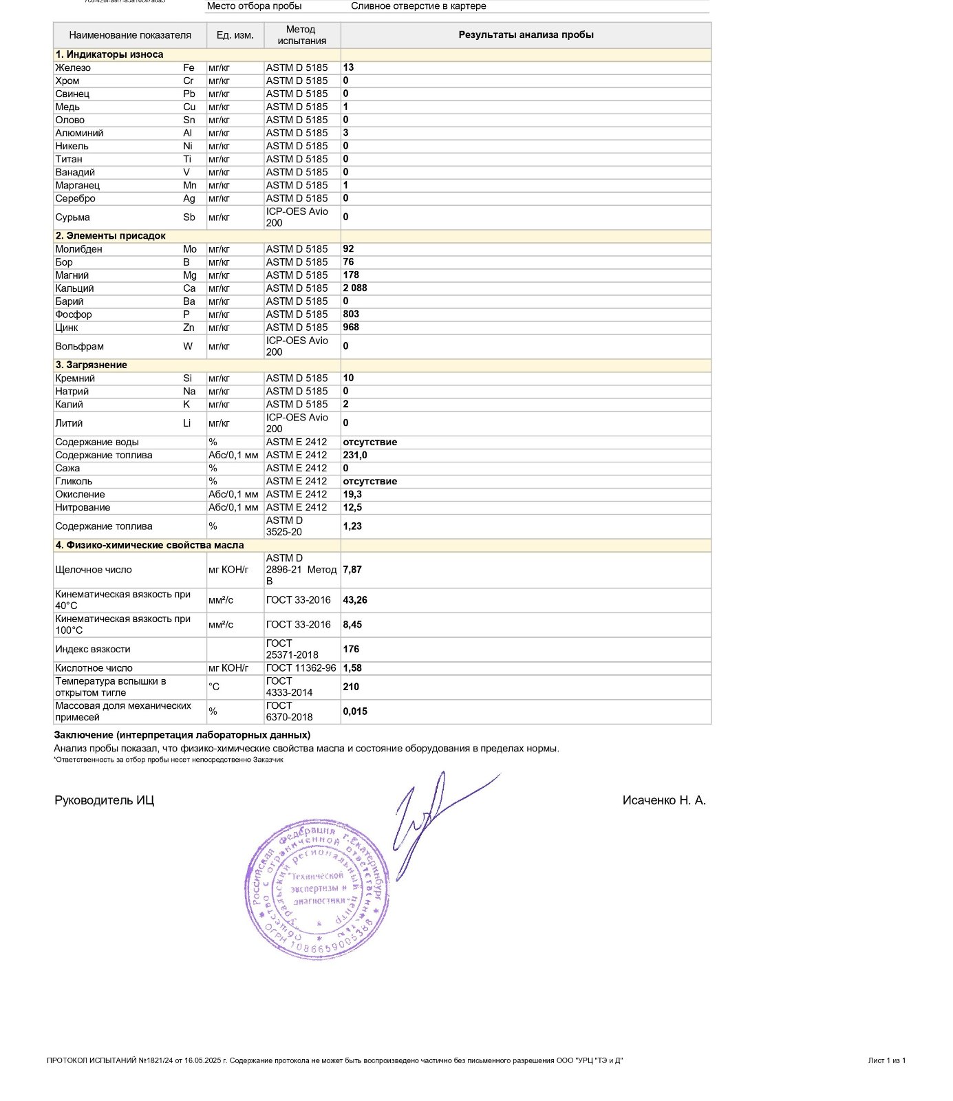

Shell Helix Ultra ECT C5 0W-20 отработка на BMW G20 330i XDrive после 6500км
Масло: Shell Helix Ultra ECT C5 0w-20
Автомобиль: BMW G20 330i Xdrive мотор B46
Регион эксплуатации: Москва
Общий пробег на одометре: 65000 км к концу интервала
Пробег на масле: 6500 км
Моточасы: не посчитал
Средняя скорость: ~46 км/ч
Израсходованное топливо:  около 700 литров (средний расход 10.7л / 100км) исключительно экто 100 лукойл
Доливки масла: 800 мл. долил 1 раз на пробеге ~4000 км до уровня MAX на щупе, масло более не угорало. При смене масла уровень был MAX.
Присутствие отложений в двигателе ДО: не известно
Присутствие отложений в двигателе ПОСЛЕ: не известно
Автозапуск по времени: каждое утро прогрев 10+-минут
Наличие чип-тюнинга: нет
ГРМ: цепь
Предпусковые подогревы: да
Период эксплуатации:  февраля 2025 года по апрель 2025 года
Срок эксплуатации:  3 месяцев
Топливо: Лукойл 100 Экто
Режимы: 20% трасса / 80% город без особых пробок, газ в пол, обороты в красной зоне
Фильтр масляный: Оригинал
Фильтр воздушный: Оригинал
Марка антифриза: Заводской
Объем заливаемого масла: 5.3 литра
Отбор масла:  0,5 л при сливе с картера в середине слива в чистую ПЭТ бутылку
Отбор масла проходил с горячего или холодного двигателя?: с тёплого двигателя, после поездки 20 мин по городу
Промывка промывочным маслом: не делал
Присадки: нет
Что было до этого масла:
до перехода на ECT C5 последние 40.000км Mobil 0w40 FS
Вcе масла покупались у Феникс Лубрикантс
https://www.oil-club.ru/forum/topic/81015-phoenix-lubricants-prodaem-originalnye-masla/
Изменено пользователем anton.kurak
Щелочное то не надо было тестить методом ASTM D2896 - оно поэтому такое свежее 7,87 :) Можете списаться с лабой и дозаказать щелочное методом ASTM D4739.
anton.kurak вы точно ECT C6 0W-20 заливали? Есть фото тары? Присутствовали при заливке?
Я что то смотрю на анализ этого масла что выкладывал Phoenix, оно ему не соответствует по пакету присадок
https://www.oil-club.ru/forum/topic/92918-shell-helix-ultra-ect-c6-0w-20-svezhee-germanija/
:crazy: пакет-то не торт )
anton.kurak вы наверное перепутали в заголовке темы, вы в апреле сливали С5, и хотели его на анализ отправить. С6 только залили, или уже намотали новый пробег?
Даже по индексу вязкости если посмотреть, у С5 индекс = 176, а у С6 индекс = 183. Здесь 176...
3 часа назад, torcon сказал:
C Shell Helix ECT C5 0W-20 похоже перепутали
https://www.oil-club.ru/forum/topic/91931-shell-helix-ultra-ect-c5-0w-20-svezhee-germanija/
Да именно оно.
1 час назад, CAHEKHH сказал:
Да Вы правы, залито сейчас С6, перепутал, это было С5
Да Вы правы, я перепутал, это было С5…
По износу хорошо все, но нужно учитывать что тут моточасов не так много. Будет в два раза больше, будет больше элементов износа. :)
Я бы все таки для полного счастья дозаказал щелочное методом ASTM D4739. Я тут анализ со своего ниссана делал.
Щелочное ASTM D2896 = 5,88
Щелочное ASTM D4739 = 3,59
