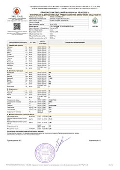

Polymerium XPRО2 0W-20 GF-6А ILSAC отработка на Changan CS55 после 9 300 км
Масло: Polymerium XPRO2 0W-20 GF-6A ILSAC
Автомобиль: Changan CS55
Общий пробег на одометре: 23 077км
Пробег на масле: 9 300км
Часы работы двигателя: 282ч
Средняя скорость: 33км/ч
Израсходованное топливо: средний расход 11,6 л/100км
Доливки масла: 100мл
Присутствие отложений в двигателе ДО: нет
Присутствие отложений в двигателе ПОСЛЕ: нет
Автозапуск по времени: минут на 5 перед каждой поездкой
Наличие чип-тюнинга: нет
ГРМ: цепь
Предпусковые подогревы: да
Период эксплуатации:  с октября 2024 по январь 2025
Срок эксплуатации: 4 месяца
Топливо: 95, 100, Лукойл, Роснефть, Тебойл
Режимы: 50% город, 50% трасса
Фильтр масляный: оригинал
Фильтр воздушный: оригинал
Марка антифриза: оригинал
Объем заливаемого масла: 4,3л
Отбор масла: слив
Отбор масла проходил с горячего или холодного двигателя?: горячего
Промывка промывочным маслом: нет
Присадки: нет
Что было до этого масла: Teboil Diamond 0W-20

3 часа назад, Seny сказал:
Ты реально не поимаешь что масло стареет не от объема двигателя а от количества потраченного топлива?
Чуток не так.  Стареет от кислорода,а косвенным показателем объёма кислорода выступает кол-во сожжённого топлива.
По показателям нитрования/ окисления обычно Торкон под отработками прикидывает мч
**Нитрование** - это процесс, при котором атмосферный азот (N2) и кислород (O2) под воздействием тепла образуют оксиды азота (NOx). Эти оксиды затем взаимодействуют со смазкой, создавая органические нитраты и различные азотистые соединения. Особенно характерно для масел в двигателях, работающих на природном газе.
Основные причины нитрования:
* Неэффективный выхлоп продуктов сгорания
* Неправильное соотношение воздух-топливо
* Низкая рабочая температура
* Утечка поршневых уплотнений
**Окисление** - это естественный процесс взаимодействия масла с кислородом воздуха при наличии тепла. В результате образуются карбоновые кислоты. Хотя эти кислоты слабые, при накоплении они могут вызвать коррозию деталей.
Важные особенности окисления:
* Процесс неизбежен и требует контроля
* Для защиты используются антиокислительные присадки
* Скорость окисления зависит от температуры
* Загрязняющие вещества (особенно металлы) ускоряют процесс
* Масло должно быть чистым, сухим и прохладным для минимизации окисления
Оба процесса приводят к ухудшению свойств масла и требуют регулярного контроля состояния смазки для своевременной замены.
1 час назад, Seny сказал:
Ты уверен, что твоя математика имеет отношение в этих случаях?
В твоих анализах и топлива меньше потрачено и пробег меньше. Почему ты решил что масла и у тебя и здесь одинаково отработало?
Тебе уже 10 раз написали, что это не ильсак, нельзя же так тупить)
А тебя я вижу нисколько не смущает, что при 3,5 атмосферном движке расход 12,1, а на на 1,5, да еще и турбо, 11,6 и отсюда делается вывод о потраченном топливе)
На этой машинке уже никак) там новый хозяин) и что такое «…250 литров бензина»…) наверное часов? Так я катаю по пробегу и, условиям эксплуатации и, на нормальном масле, можешь посмотреть мои отработки на машинке, что в аватарке, если своих нет)
Катани 250 литров бензина х 5,8 литра и сделай анализ. А потом вернемся
4 часа назад, Balbes_ сказал:
Какая разница в каком двигателе сжечь определенное количество топлива? И там и там останется примерно одинаковое количество грязи от него.
Вот я и говорю что правильнее сравнивать отработки которые переварили примерно одинаковое количество бензина из расчёта на 1 литр масла в картере. Посыл понятен?
5 часов назад, Дмитрий Иванович сказал:
 Иначе не стал бы фанатом этого бренда.
Мимо. Пока что ни разу не залил их масло.
Просто хотел разобраться, но тут на меня напали с упреками
Изменено пользователем Seny
8 минут назад, Seny сказал:
Залей. Масло то вполне себе интересное.
1 минуту назад, Дмитрий Иванович сказал:
Если бы масло мне было не интересно, я не читал бы анализы отработок и уж точно не писал бы в них ничего
29 минут назад, Seny сказал:
Порожняк. Моторы,их состояние, условия экплуатации, не будут одинаковые, все твои сравнения будут на уровне 3П. Давай, приведи пример из своего "пешего похода"?
13 часов назад, Balbes_ сказал:
Давай сначала свой пример про порожняк.
Если у тебя с логикой проблемы то я тут ничем не помогу уже.
Без разницы в каком рабочем объеме мотора ты сожгешь топливо. Грязи от сгоревшего бензина будет одно и то же количество. Количество несгоревшего топлива попавшего в масло зависит от режимов и двигателя.
Налей в блюдце бензин и подожги. Сначала полюбуйся на то как он коптит чуть-чуть, а потом посмотри сколько не сгоревший грязи останется.
Часть всего этого как раз и оказывается в масле.
И чем больше масла в картере тем меньше концентрация этой грязи.
ПС. 10 лет назад купил машину с гбо и после замены масла сильно удивился что даже через 5000 км города оно было еще не черное как на прежней машине.
И это ты про мою логику? Ха, ха, ты слился с псевдо-ильсака, тереь сливаешься со своих же слов про  "сравнения". Обтекай уже)). Полный порожняк.
3 часа назад, Balbes_ сказал:
Сначала не понял что с тобой не так но потом вчитался в твой ник и стало все понятно.
Вот так истинный ильсак отработал в точно таком же моторе за чуть меньший пробег
Что позволило мне сделать вывод о том что этот Курский конструктор очень не плох.
А ты дальше можешь отработки со своего мотора как сову натягивать на все остальные увиденные отработки:rofl:
