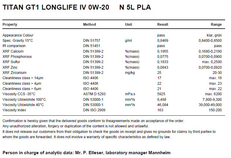

23 часа назад, Sn00pY сказал:
для вага отдельный продукт TITAN GT1 LONGLIFE IV 0W-20
хотелось бы тут)))
43 минуты назад, Многоборец сказал:
хотелось бы тут)))
уверен, там тоже масло не хуже. Цена +- одинаковая.
