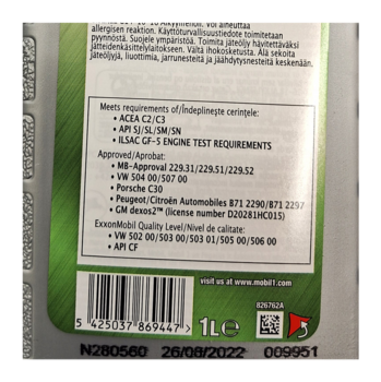

Масло заявлено как: ACEA C2/C3, API SN/SM, MB-Approval 229.52/229.51/229.31; Peugeot Citroen Automobiles B71 2290/B71 2297; GM dexos2 (Номер лицензии D20281HC015), Stellantis FPW9.55535/03.
ИК спектр Фурье (и параметры в анализе) говорит о том, что масло на скорее всего на GTL+PAO+эстеры 5%. Много дисперсантов. Аминные и фенольные антиоксиданты. Mobil1 ESP старая формула.

1 час назад, torcon сказал:
да меня тоже этот вопрос заинтересовал. На канистре нет VW 504/507, хотя на таком же масле, того же состава в 2018 году он был. Это опять какие то игры маркетологов... Я считаю масло отработает нормально как VW 504/507. Хотя есть вариант, что оно чем то не проходит испытания, после например внедрения GTL, и Mobil1 честно об этом написал на канистре.
Ага, а на новом esp нету допусков Stellantis и Psa
 Ну и про ILSAC тоже не понятно (важный допуск для японских а/м, см.скрин старой рецептуры)
1 час назад, Сергей Васильевич сказал:
 Содержит МАЛЕИНОВЫЙ АНГИДРИД (на задней этикетке).  К чему & почему? :unknown:
Малеиновый ангидрид по своим токсическим свойствам относится к высоко опасным соединениям 2 класса опасности. Содержится в таких высокотоксичных жидкостях как ацетоны и растворители. Опасное загрязнение воздуха достигается при испарении вещества при температуре 20 градусов, Вещество раздражает глаза и дыхательные пути, может вызвать астматическую реакцию. Повторный или длительный контакт с кожей может вызвать дерматит. вдыхание- астму. Любое лицо, у которого проблемы с дыхательными путями должны избегать контакта с веществом!

Малеиновый ангидрид является сырьем для производства сукцинимидных дисперсантов.

4 часа назад, torcon сказал:
денег не заплатили.... вот и кончился допуск...
