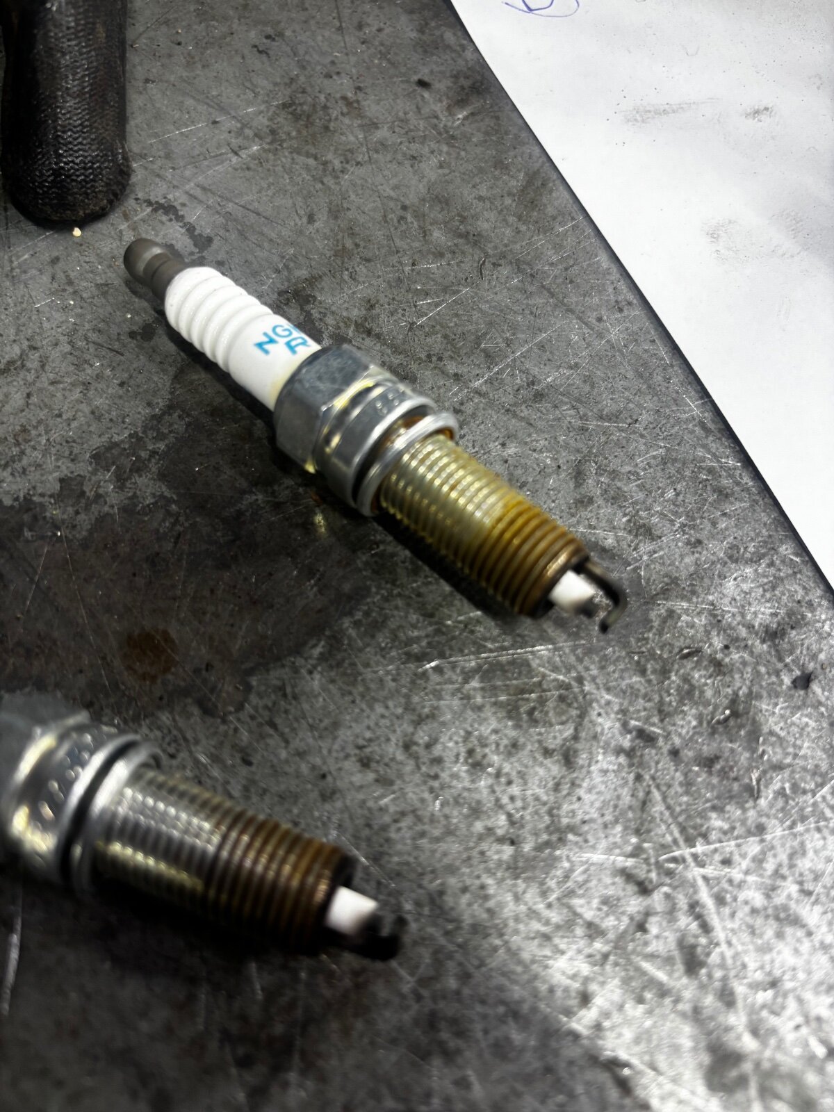

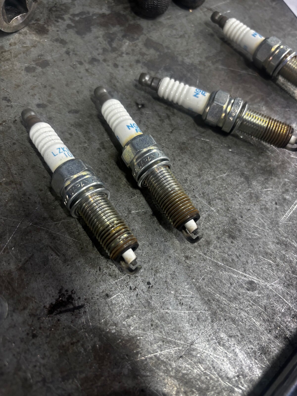

Замена масла каждые 200мч, свечи ngk 1578 каждые 15 тысяч, бензин 95-редко аи 100.

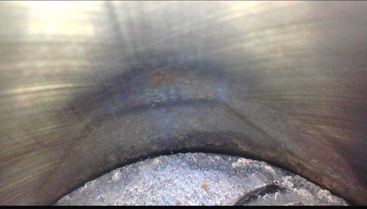

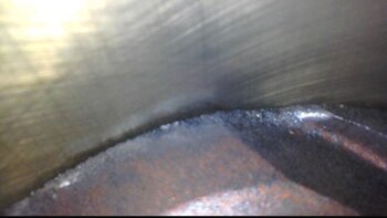

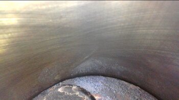

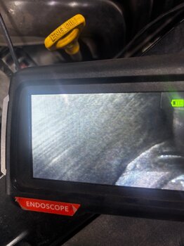

Эндоскопия на пробеге 160 ткм
Второй
Третий
1-4 аналогично
свечи через 10 тысяч

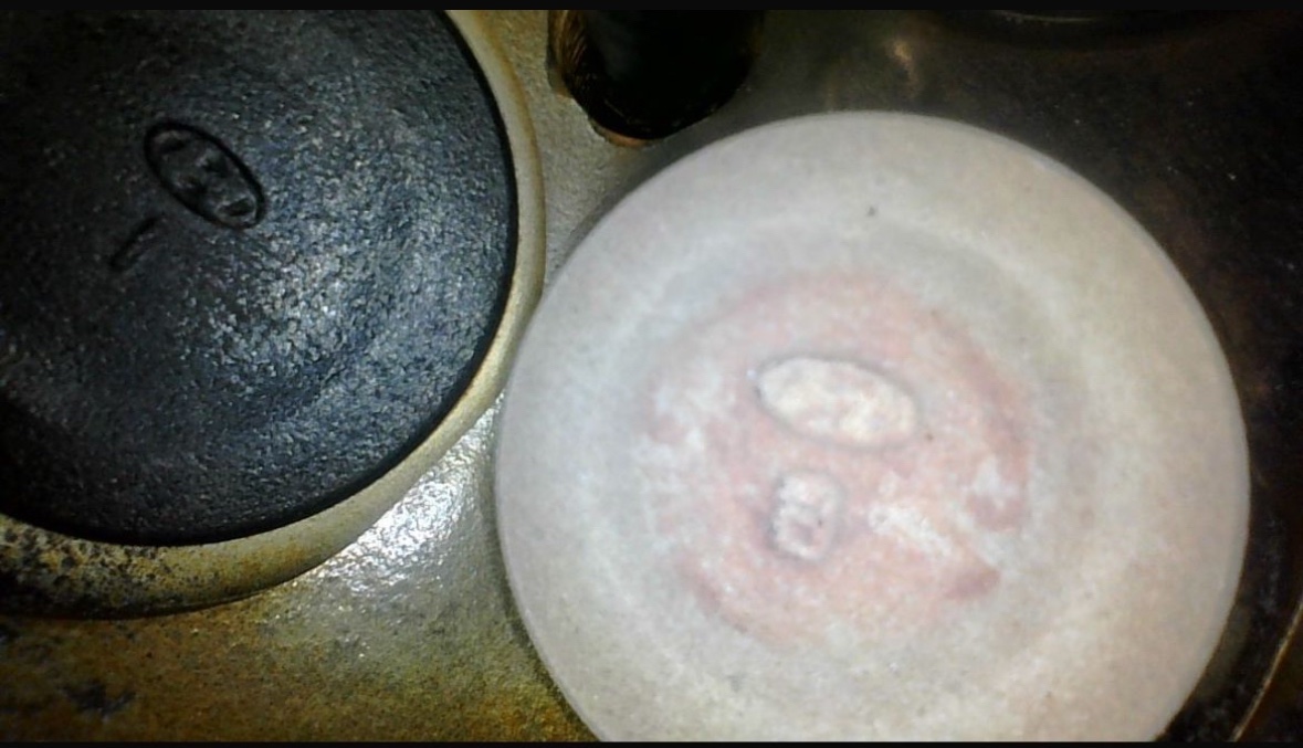

Вот такая вот зола по краю кругу поршня и у меня,пробег90т.масла илсаки,расхода нет.
У меня тоже расхода нет
ранее заправлял Газпромнефть, были нагары на поршнях, после перехода на Роснефть нагара стало в разы меньше
интересный нагар на кроне поршня, и вы льете не полнозольники? Вверх посмотреть эндоскопом нельзя на клапана, может там лужи и подтекает масло через клапана?

Летом А5 5/30, зима Илсак 0/20
клапана сухие, колодцы свечные тоже сухие

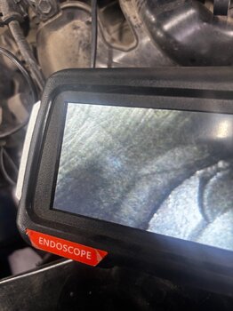

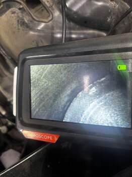

Второй
Третий
Прошу прощения, не указал
это сегодня делал
170ткм
разница между 160-170 ткм видна,возможно от топлива нагар был
перешел с гпн на роснефть, нагара на поршнях стало меньше-стиль езды не притерпел изменений

18 часов назад, Kalinidos сказал:
На фото 5цилиндров, поэтому непонятно, какой из них уже немного дерёт? Остальные вроде более-менее. Но качество фото, конечно, такое себе, ничего особо толком не видно и не понятно.
Р. S: свечи-то зачем каждые 15тыс.км менять, тем более NGK? Я на китайце сраные Торчи-то не хочу раньше 50К менять, они, правда, иридиевые, но всё равно это Китай, это не NGK. Твои можно смело по 30К катать. Авто не троит, запускается хорошо, провалов нет, тянет хорошо, расход бенза нормальный, зачем?
Роман 73 и это спрашивает человек который чаще всех меняет масло)
ответ прост-в свое время до сво был куплен определенный запас свечей, кашу маслом не испортишь
31 минуту назад, Kalinidos сказал:
Так масло все нормальные люди меняют через 5тыс.км. Свечи, даже самые обычные (в смысле, не иридиевые) меняют, как минимум, в 6раз реже. Где масло и где свечи?
