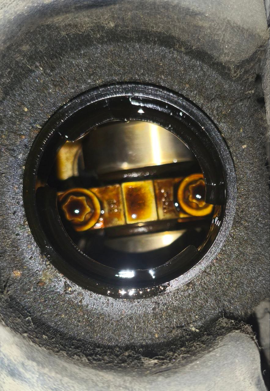

Aleksszlat Вот когда-то фотографировал. Извините за плохой фокус, не мог поймать нормально. По краям, по углам раскидано. Примерно так равномерно под всей крышкой. Но при покупке и перед GM было абсолютно чисто. Идеально чисто, только желтое.

Хммм, но масло то я вижу не грязное, прозрачное...
Прям х/з откуда ....

Получается между чистым видом и грязным видом было одно масло GM и Sintec? EXEFILE распиши пожалуйста какие масла были сколько раз, какие интервалы.
Тут либо подделка GM, либо Синтек, либо топливо, либо интервалы. Хочется логически поразмыслить.

torcon К синтеку тоже некоторые вопросы есть, но они начались уже когда мотор был закидан. В общем вся история.
При покупке было в наличии начатое GM, фильтр и ссущая клапанная крышка. Купил прокладку Ростеко и поехал со всем этим к мотористу. Он поменял прокладку, мотор был идеально чистый. Просто золотистый. Влили масло, получилось примерно середина уровня, заменили фильтр. не помню точно долгий стук фазиков при запуске начался или сразу или примерно через 2,5 тысячи км пробега на этом первом масле GM+сомнительный фильтр. Так я доездил еще тысячи 2-3 т.е. получилось в итоге 6,5 тысяч км пробега на GMе и как раз прошел примерно год и 100-150мч (приборка считает мч).
В надежде отмыть лак я понадеялся на Синтек премиум 0w-30. И откатав на GM около 6,5 тысяч км, 100-160мч и 1 год использования, я слил GM, выкрутил "вывернутый резьбой и сдавленный" фильтр и залил Синтек. И фильтр использую исключительно Filtron с каркасом. Это был примерно февраль. Ну и катаясь уже на Синтеке я однажды заглядываю в горловину и заметил эти черные отложения. А на Синтеке я проездил на тот момент всего 1000-1500км и месяца два.
Сам синтек 0w30 Premium тоже странный. Залил я его кажется в феврале 23 года. Куплен примерно тогда же. Проездив все холода все было отлично. Когда начало теплеть, в конце апреля я на Синтеке наездил около 2 тысяч км. И внезапно в начале мая уровень начал катастрофически уходить. За неделю и за 200-300км на майской жаре (+20-25 градусов) я вылил остатки из 5литровки синтека (грамм 300-500 наверно). И все равно уровень уходил. Нашел я это масло во впуске. Примерно грамм 150 откачал шприцом и моторист снимая промывая коллектор слил сколько-то. Откатав 2,5 тысячи км на Синтек 0w30 premium я зарекся. Я честно хотел верить в эту фирму, но она меня обманула). На последующих маслах такого масложора не было, хотя стиль езды я не менял. Всегда крутил и кручу до сих пор до 3-3,5 тысяч оборотов.

Под спойлером одно мутное фото это наверно лукойл и 24 год. Второе это сегодня. Там сейчас G-energy synth active 5w30+runway R3033.

Не интервалы получается виноваты. Остается либо синтек, либо топливо. Где заправляетесь? На всякий случай смените заправку. Это один из важных факторов отложений. Ну и смените масло. Если будет заростать и далее, уже на другом масле, скорее всего виновата какая то неисправность мотора, неправильная работа фаз газораспределения, чип итд, вспоминайте что делали с мотором.
Еще синтек в 2023году могли купить на китайских присадках, может в этом дело. Но мы если честно не увидели в них негатива, народ ездил, вроде все нормально было. Единственное краснело оно у некоторых. У кого то не краснело. По разному...

EXEFILE если вы нашли масло во впуске, значит есть проблема... и проблема явно не в масле (любое моторное масло справится со 150 м/ч, даже Синтек на китайских присадках). Чаще всего дело в мембране клапанной крышки. Из-за нее можно "прошляпить" уровень масла в довольно короткие сроки. Это лишь одна из причин по которой может быстро "убиваться" масло. Я бы еще глянул не заклинил ли термостат, довольно частая проблема опелей/шевролетов. Также нужно проверить реле вентиляторов.
