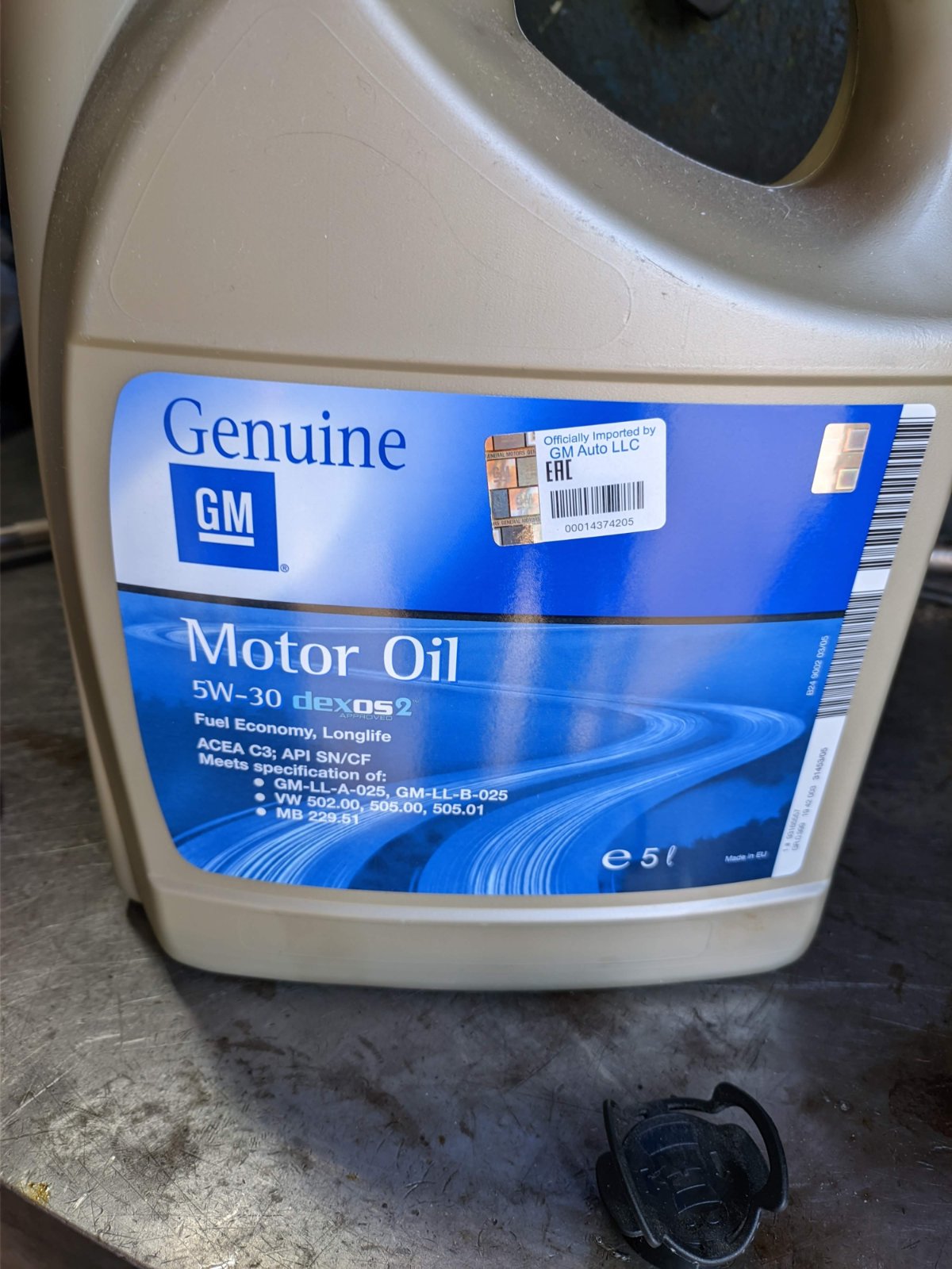

Aleksszlat Оригинальное масло GM канистра 5литровка. Не доливал ничего, т.к. по уровню примерно середина была и не уходил уровень. Канистра вроде похожа на настоящую. Во нашел

Да уж, загадка, отчего так быстро засралось....

Двигатель засирается от МАСЛА(не подходящее, котрафакт, или перекат). Ну и фильтр сдавило уже от грязи ...
