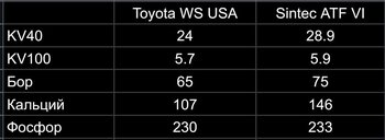

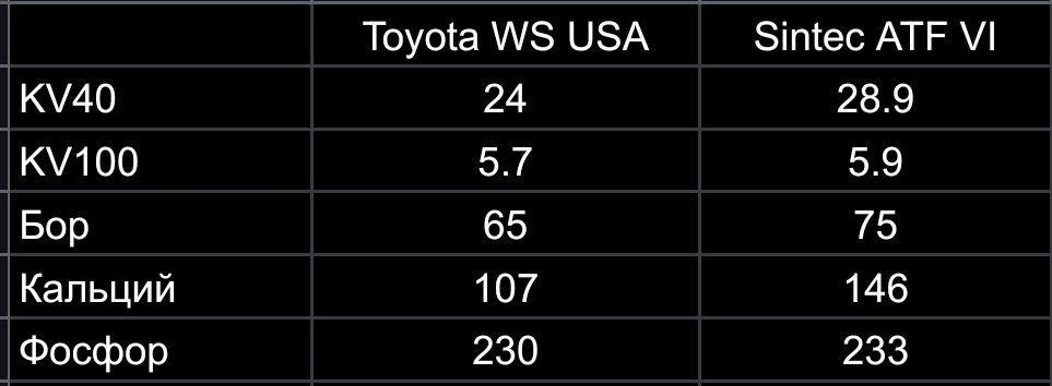

Misha6112008 в дополнение
Screenshot_2025-04-09-16-56-33-464-edit_com.google.android_apps_docs.editors.sheets.thumb.jpg.6fc20f34b0d9d19c42ec78adf4d053d1.jpg

13 минут назад, kos7500 сказал:
  Скрыть содержимое
Знаком, WS USA немного отличается, но там её не знают похоже. Заметил в США вообще в коробки Toyota все лью Декстрон 6, опять таки у них легкие условия эксплуатации по сравнению с РФ( нет лежачих, нет эксплуатации в морозы -30/-37 и не любят ездят они плохую погоду на своей машине).
