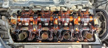

Наконец промыл химией , 1 этап 2 банки 100-033 в свежее масло . Время промывки 1 час при оборотах 1500 .  2 этап промывка чистым маслом минут 10  . 3 этап 2 банки 100--431 на свежем масле 2 часа при оборотах 1500-1600 . Ну и в завершении всего одна банка 100-431 в динамике , пока проехал 50 км. Из изменений  : двигатель стал работать тише по динамике разницы не заметил . Компрессию буду мерить позже .
до промывки фильтр
фильтр после промывки
клапанная крышка и распред валы

Видя эффект под клапанной, странно что здесь не идеально чисто.
