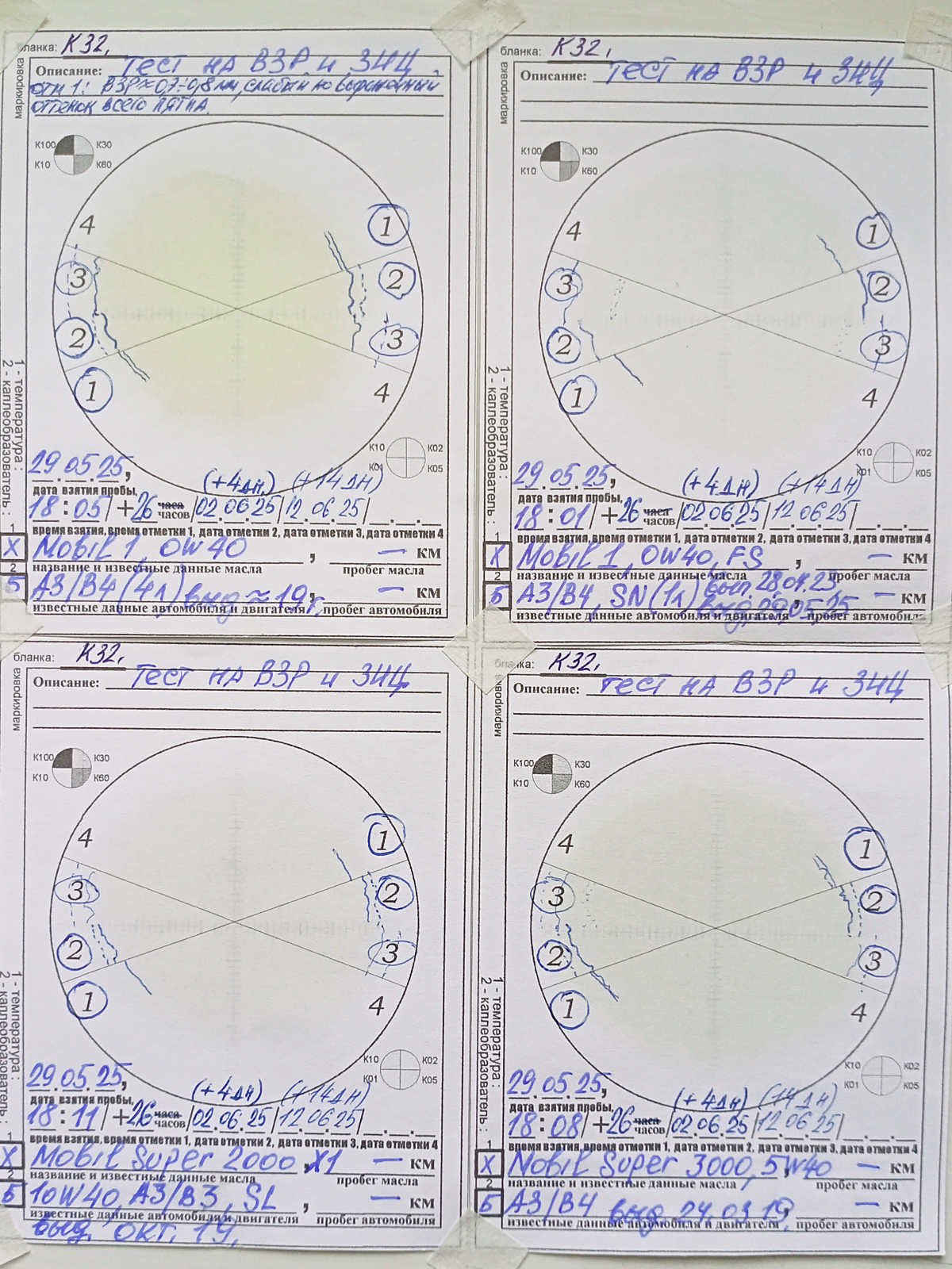

Финал по тесту с маслом типа "MOBIL1, FS 0W40, A3/B4, SN", выпуск 28.04.2023.
Тест дал однозначный отрицательный результат сразу ещё на "методическом" времени выдержки в 3-4 суток: масло не оригинальное, это не Мобил 1 вообще! База не соответствует ни одному из предложенных образцов, не приближается даже к линейке Мобил Супер. Пакет также - на грани обнаружения, ближе к самому простому варианту Мобил Супер 2000.
Выдержка 14 суток:
Как уже упоминал в предыдущем сообщении, условия выдержки в данный момент не идеальны. Но они достаточны для полноценного проведения теста.
Собственно, вывод. Масло - паль, магазин - торгует палью. Я его запомнил. Но вынести на всеобщее обозрение не считаю сейчас возможным, тут много соображений - и методика новая, не имеющая пока распространения, и для её утверждения очень желательно проводить параллельные лабораторные анализы тестируемых образцов, а это очень не бюджетно. Но никому не запрещено, используя эту методику и собственные логические и аналитические способности, делать собственные выводы.

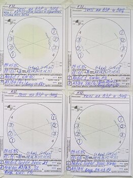

Прямое сравнение трёх образцов одного моторного масла.
Масло - VOLGA OIL, STANDARD, 15W40, SF/CC, минеральное.
На фото:
-  слева: масло залитое в двигатель, с наработкой около 1-го часа и пробегом в 44 км. При замене масла двигатель сначала промыт полнообъёмной промывкой.
- по центру: чистое масло без наработки, образец взят из верхней части канистры.
- справа: чистое масло без наработки, образец взят из нижней части канистры, при заливке масла в двигатель - из последних вытекающих миллилитров. Канистра перед заливкой масла не всряхивалась. Визуально в остатках масла чётко определяемого отстоя не обнаружено, но образец в шприце выглядел чуть более мутным, чем образец из верхней части.
Пробы сделаны с минимальным разрывом по времени. Фото - на выдержке 5 дней. Условия выдержки "правильные".
Дааа .., все образцы имеют различия, не один в один. Различия идут по ЗИЦ и общей цветности. ВЗР тут нет по определению.
