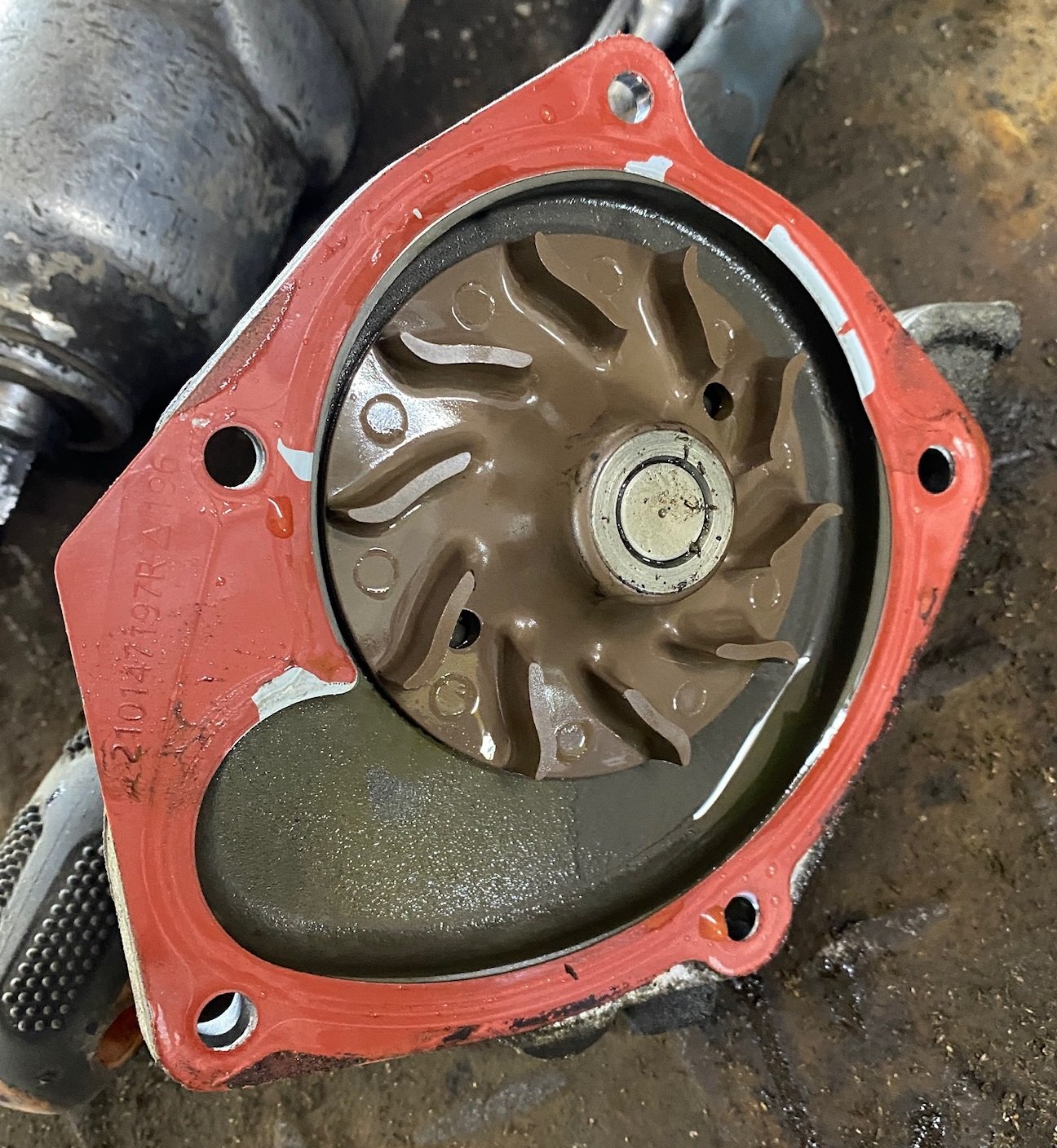

Меняли протекшую помпу.
Купили антифриз в автосервисе, (на фото) Полярник, продавец сказала, что производитель Тосол-синтез, желтый G11  на карбоксилатах для автомобиля подойдёт.
На авто до замены помпы был залит Sintec Antifreeze OEM France Type-D yellow -40, показали канистру с остатками.  Доверились - купли. Залили в сервисе соответственно 2 л так как меняли протёкшую помпу.  После работ отдали автомобиль и банку с антифризом там осталось 2 л.

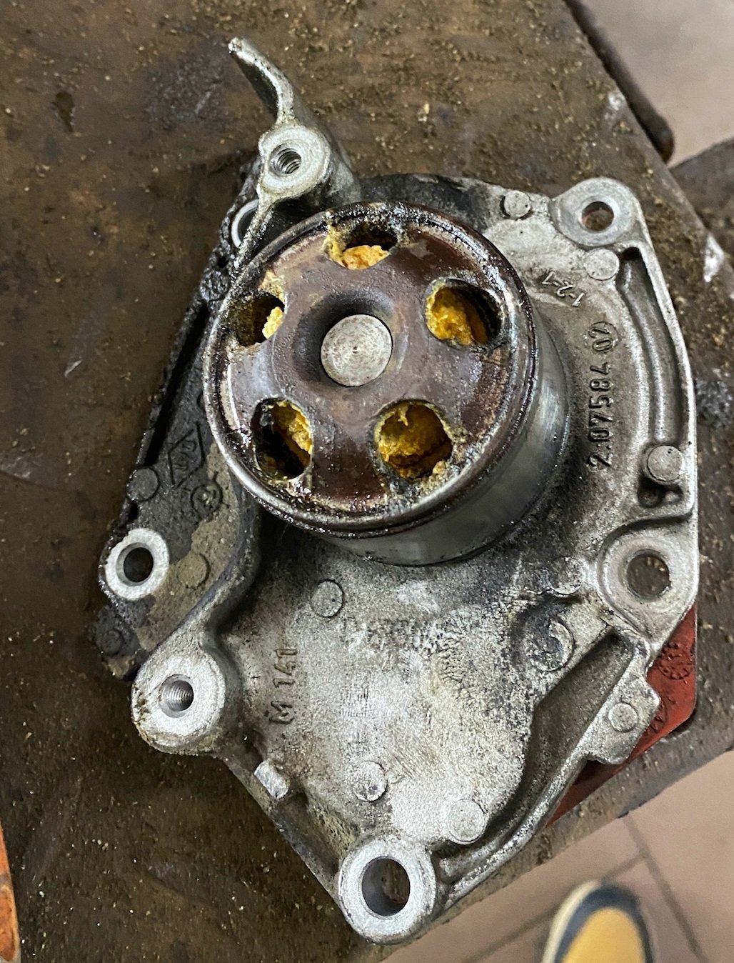

кстати вот, что  произошло с помпой на синтеке, он выпал в осадок за 5 мес использования, был залит осенью примерно прошел 7500 км.  Забило помпу внутри и тек по прокладке и через подшипник
он подходил по допускам кстати полностью.
так для информации
Изменено пользователем PDA
Синтек был G12 без плюсиков ?
3 часа назад, знаток сказал:
да вон такой что на фото такой и был - в такой же канистре вроде даже
