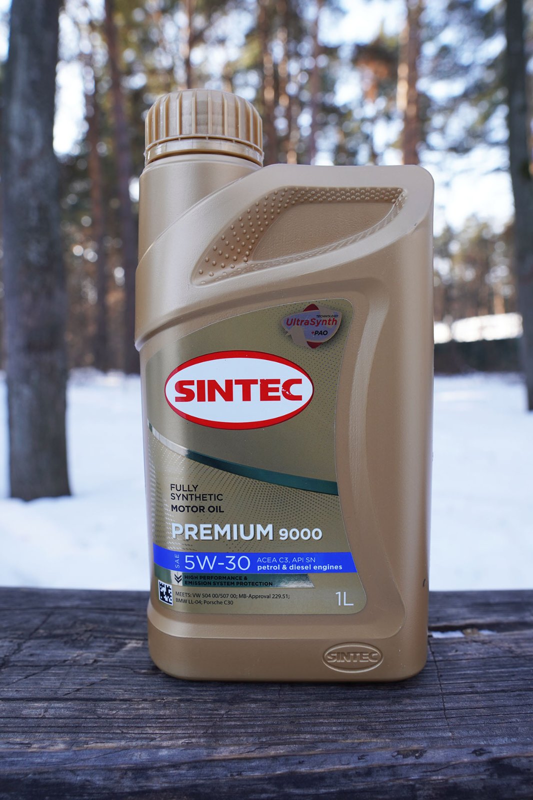

Sintec Premium 9000 5W-30 C3 свежее 2024
Sintec Premium 9000 5W-30 C3 свежее 2024 за анализ спасибо камрадам Флот, Алекс81, Карамболь, Shamhoon, бэммер, Алекс Б, Димон 74, Elrus, Мачта, Барбосс, gentechnik, Smook. (чей ник неправильно исковеркал гугл переводчик извините, назовитесь я исправлю.).
Образец закупал на озоне у продавца UPEC Delivery.
https://youtu.be/GaVEkf8Oz5Y
Sintec Premium 9000 5W-30 C3 (VOA BASE) копия.jpgSintec Premium 9000 5W-30 C3 URC копия.jpgSintec Premium 9000 5W-30 C3 1.JPGSintec Premium 9000 5W-30 C3 2.JPG
Масло заявлено как: ACEA C3; API SN; MB 229.51; VW 504/507; BMW LL-04; Porsche C30.

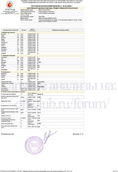

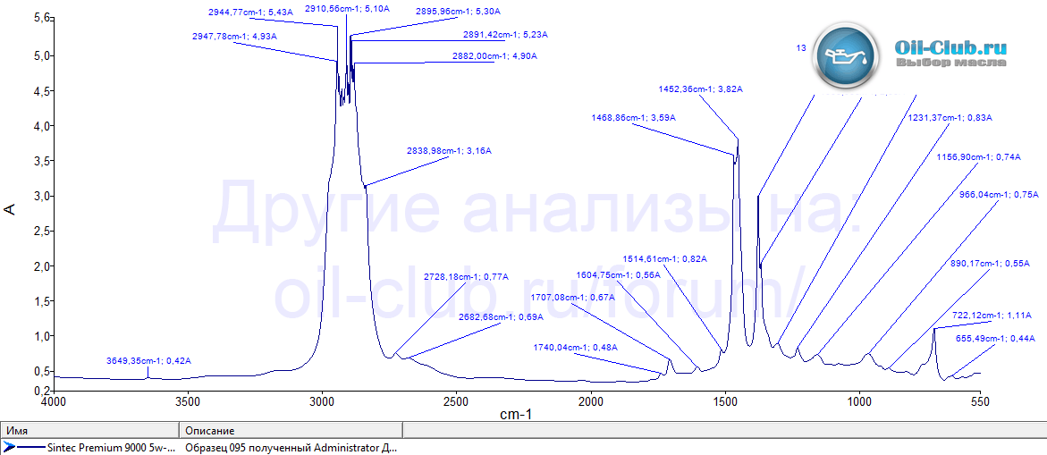

1) Вязкость при 40С = 73,62 и 100С = 12,17 - говорит о том, что перед нами высоковязкая "тридцатка" ACEA C3 - как и заявлено. Стандарту SAE J300 она удовлетворяет.
2) Не высокий индекс вязкости 163 и CCS = 5895мПас - только подтверждают сказанное выше. На VHVI-6 не экономили. Масла больше, загустителя меньше...
3) Щелочное число = 8,22мгКОН - выше среднего. Хорошие/моющие нейтрализующие свойства. Такие среднезольники ограничены по золе, в них используют меньше метал-щелочных присадок, чтобы зола была невысокая и безопасная для сажевых фильтров и катализаторов. Ресурса масла, должно хватать на 7500км или 250мч - в тяжелых городских условиях, в бензиновых двигателях, например ВАГа или KIA/Hyundai. В дизельных двигателях 10 000км или 300мч. Но оговорюсь, двигатели бывают разные, некоторые могут пройти больше моточасов на этом масле, некоторые могут пройти меньше. Поэтому лучше руководствоваться мануалом и учитывать сноски на тяжелые условия эксплуатации.
4) Кислотное число = 2,56 - высоковато. Я думаю это лаба так выдала...
5) Зола сульфатная = 0,89% - а по стандарту ACEA C3, должна быть =< 0,8%. Превышение требований стандарта! Но это не вина завода, этот пакет присадок, он всегда дает такое превышение золы. Это видно и по другим брендам, в том числе импортным. Притом в погрешность измерения - это превышение укладывается.
6) Ввиду своей высокой вязкости, Sintec как и ожидалось, выдал хорошую термостабильность. Температура вспышки = 233С - достойный результат.
7) NOACK испаряемость масс масла, при высокой температуре = 8,0% - тоже чуть лучше, чем обычно в таких маслах и чем требуется спецификациями (=<10%). Видно, что добавили ПАО синтетику для улучшения характеристик. Откуда берутся народные слухи, о якобы угаре Синтека? Не понимаю. По анализу, поведение при высоких температурах, даже чуть лучше чем у других ACEA C3. Пакет присадок как у всех Infineum P6080A. Чему там угарать? Базовые масла ведут себя хорошо, иначе не было бы такой вспышки и NOACK... Присадки, все те же самые, что у других, в том числе импортных брендов... Такое ощущение, что народ ищет подвоха. Просто потому, что отечественное масло и стоит дешево. "Ну должно же в нем быть что-то не так?" :) Начинают надумывать шум, угар, отложения - еще что-нибудь. В общем - не знаю, воздержался. Видимо должно пройти время... "отрицание-торг-принятие."
8) Вязкость имитации холодной прокрутки стартером, CCS при -30С = 5895 мПас - как должно быть в нормальной ACEA C3. В морозы до -30С - нормальный штатный запуск двигателя. В -35С запускаться на нем не стоит, нужна нулевка.
9) Температура застывания -46С - для 5W-30 достойная. Запас по застыванию есть. Видно, что добавили немного ПАО.
10) Содержание серы = 0,186% - минимум. То есть, присадки дают мало серы. Базовые масла чистые на серу.
11) Пакет присадок Infineum P6080A. Всем хорошо известный и обкатанный десятилетиями. Здесь есть противоизносные присадки на основе фосфора и цинка. Моющие/нейтрализующие присадки на основе кальция. Борированные сукцинимиды, поддерживающие двигатель в чистоте, связывающие загрязнения. Это масло правильно назвали API SN. Соответствует заявленным спецификациям, например VW 504/507 или MB 229.51. К надписям на канистре отнеслись серьезно, лишнего для красного словца, не приукрасили.

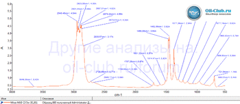

12) ИК спектр Фурье, говорит о том, что масло на гидрокрекинге VHVI + здесь возможно добавление немного ПАО - так как пик 722 выше обычного. Очень высокое содержание сукцинимидных дисперсантов (0,58 по старому!). Аминные и фенольные антиоксиданты.
Вывод: Масло отечественного производителя, претендующего на звание цена/качество. Сделано на базе гидрокрекинга VHVI. Добавили немного ПАО синтетики, для улучшения характеристик. Очень много дисперсантов, которые связывают отложения, держат во взвеси, и выносят вместе со сливом масла. То есть, поддерживают двигатель в чистоте. Все хорошо с вязкостью - ровно 12. Термостабильное при высоких температурах - NOACK = 8.0%, вспышка = 233С. Не спасует в морозы, температура застывания -46С. Минусов по параметрам не увидел, если не считать, непонятно откуда взявшееся, высокое кислотное число. И золу, которая не по причине производителя... Нахвалил на свою беду, сейчас задерут цены :D Но что есть, то сказал...

получается, что такое повышенное кислотное это норма для данного пакета присадок или это в Обнинске такой стиль? Ещё поражает точность добавки молибдена - ровно 1. не больше не меньше - спецы!
И магний тоже - вроде бы есть, а вроде бы нет.Декоративный такой.
- плохо промыли варочные чаны и трубопровод
- маркер пакета Infineum
лично склоняюсь к п.2
5 минут назад, Динарий сказал:
API SN, магния могло и совсем не быть, но какую-то функцию он на себе все же несет
Уточните, эксперты, а для каких групп моторов это масло?
СергейБ56 они по сути перечислены в "допусках" на масло - бундесверовские!
Если бы молибдена было 15-23ppm имело бы смысл говорить о "плохо помыли трубы/рукава". Здесь 1 ppm, тем более молибдена... Ни один пыж/пуля вам его не прочистит. :)

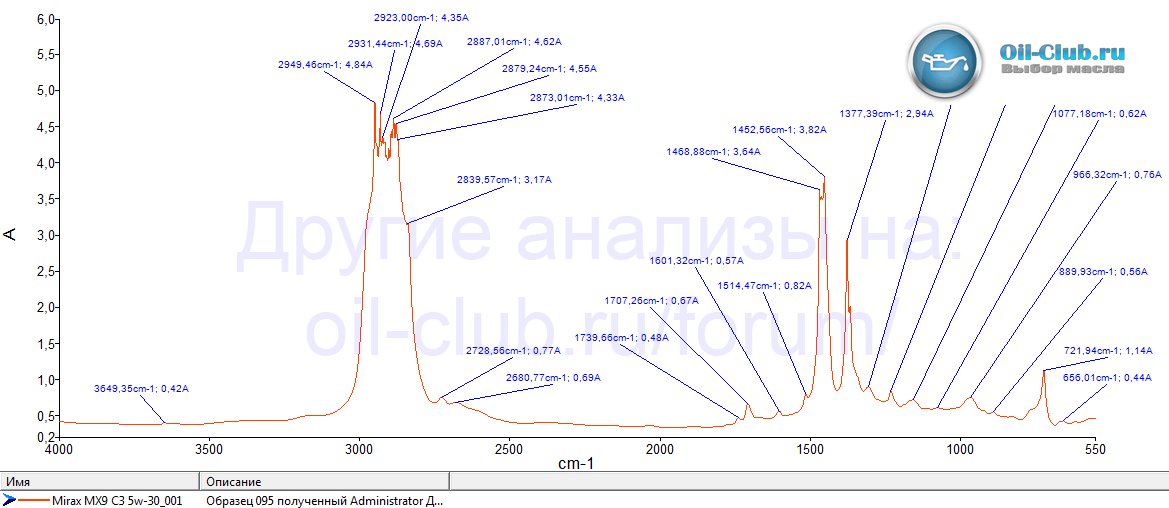

Интересный вопрос вы подняли. Одинаковы ли Mirax и Sintec?
Взял два ИК спектра
1870668332_MiraxMX9C35W-30FTIR.gif.ae2628d9d1e3a6038dea02d68fb01982.gif2010546250_SintecPremium90005W-30C3FTIR.gif.b24408ba7710af41474387f24068636b.gif
Так как пакет присадок одинаковый. Почти все пики у масел одинаковые.
3649 пик фенольных антиоксидантов = 0,42
1740 = 0,48
1707 сукцинимидные дисперсанты = 0,67
1514 амины = 0,82
А вот базовый состав, пик 722 - парафины итд.
У Sintec = 0,11
У Mirax = 0,14
Это либо в Mirax чуть больше ПАО. Либо используется другой кряк. Например в одном VHVI III, в другом VHVI III+ лучшей очистки. (GTL вроде не заявляли, поэтому про нее молчу, хотя там тоже можно порассуждать.)
Короче есть какие то небольшие отличия. Но на скорость это особо не влияет скорее всего.
3 минуты назад, torcon сказал:
ну неспроста в Мираксе заявляются базовые масла ADNOC видимо
